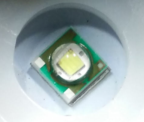

petreus Δημοσ. 11 Ιουλίου 2016 Δημοσ. 11 Ιουλίου 2016 Μπορείς να δεις αν ο UKing έχει όντως Cree LED?
papars Δημοσ. 11 Ιουλίου 2016 Δημοσ. 11 Ιουλίου 2016 Με το μάτι έχει το ίδιο LED και την ίδια απόδοση με αυτόν http://www.banggood.com/Meco-XPE-Q5-600-Lumen-7W-Zoomable-LED-Flashlight-For-1xAA-1_2V-p-907006.html που είναι και στην ίδια τιμή (αλλά πιο μικρός)
petreus Δημοσ. 12 Ιουλίου 2016 Δημοσ. 12 Ιουλίου 2016 Το XP-E είναι πιο αδύναμο LED από το XM-L2 οπότε λογικό και ο UKing να είναι πιο αδύναμος από τον MECO.Αυτό όμως που έχω πραγματικά απορία είναι αν κάποιοι φθηνοί φακοί έχουν όντως το LED που λένε ή το BG μας δουλεύει.Παράδειγμα αυτός στα 5,55$ που λένε πως έχει T6 LED:http://www.banggood.com/Yunmai-Y3-T6-5Mode-1000LM-18650-EDC-LED-Flashlight-p-1059941.htmlΟπότε τους ρωτώ:Is the LED a CREE XM-L2 T6? And if so, what tint?Και μου απαντούν:The product LED is T6,and it is the cold white.Αποφεύγει να απαντήσει αν είναι Cree.Έχω έναν φακό σαν τον δικό σου τον UKing. Το είχα πάρει από Aliexpress. Μάρκα SKYWOLFEYE. Λέγανε πως έχει Q5 LED. Αν προσέξεις στην επάνω δεξιά γωνία έχει ένα ασημί τετραγωνάκι. Στο original Cree XP-E είναι κύκλος και όχι τετράγωνο. Άρα το δικό μου είναι μαϊμού (στην τιμή που το πήρα δεν περίμενα κάτι άλλο). Έτσι μπορείς να ελέγξεις και τους δικούς σου φακούς με XP-E. 1

petreus Δημοσ. 12 Ιουλίου 2016 Δημοσ. 12 Ιουλίου 2016 (επεξεργασμένο) Το ασημί τετράγωνάκι που σημειώνω με βέλος, δείχνει πως δεν είναι original. Στο original είναι κύκλος όπως στην φωτο που έβαλα πιο πάνω. Για μεγάλο φακό δεν έχω προσωπική εκτίμηση. Διαβάζω καλά σχόλια για τον Convoy L6. Είναι νέος φακός, κυκλοφορεί εδώ και λίγους μήνες, οπότε είναι ίσως νωρίς για τελικά συμπεράσματα. Για τα λεφτά του όμως προσφέρει πάρα πολλά. Τον έχω δει στο BangGood κάτω από 50€ σε προσφορά. Στο budgetlightforum.com θα βρεις πολλες πληροφορίες. Και ένα βίντεο review: Γενικά για τους Convoy που αναφέρει και ο Γιώργος, υποτίθεται πως είναι στην κατηγορία value for money, αλλά έχω εντυπωσιαστεί πολύ με την ποιότητά-λειτουργικότητά τους. Δεν βρίσκω λόγο να πάω σε κάτι πιο ακριβό. Δείτε εδώ torture test για τον S2+: Επεξ/σία 12 Ιουλίου 2016 από petreus
