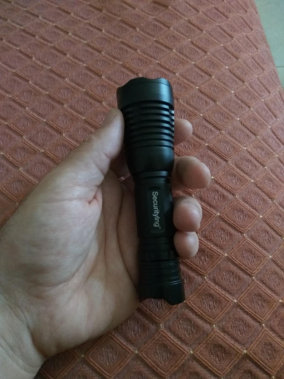

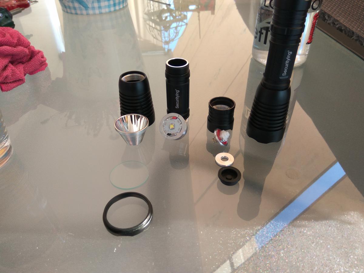

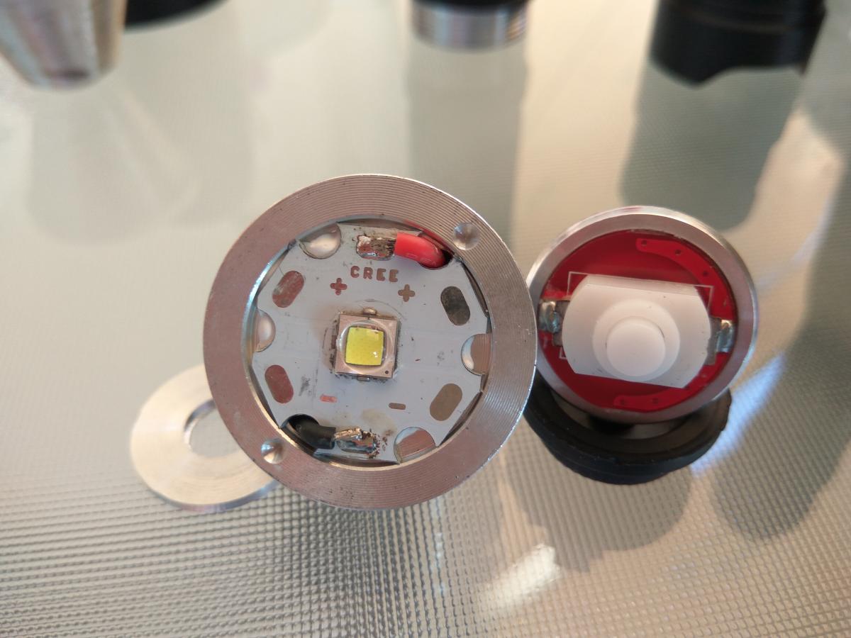

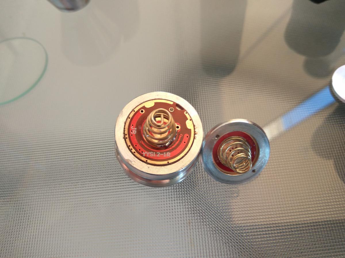

thanasisxask Δημοσ. 5 Ιουνίου 2017 Δημοσ. 5 Ιουνίου 2017 Πήρα ένα φακό ebay και είπα να τον κάνω παρουσίαση γιατί μου φάνηκε πολύ καλός για τα λεφτά του (κοντά στα 9 ευρώ). Είναι ο securitying με original led της cree το xml l2 u2 - a1. Το κρύσταλλο μπροστά είναι γυάλινο και το κατοπτρο είναι αλουμινένιο, ο διακόπτης είναι στο πίσω μέρος και κολλημένος πάνω σε πλακέτα.Δεν έχει ζοομ και είναι καλός για κοντινές και μεσαίες αποστάσεις και λιγότερο για μακρινές αποστάσεις. Έχει 5 mode λειτουργίας με μνημη. Ζεσταίνεται στο δεκάλεπτο στην τέρμα λειτουργία χωρίς να τον κρατάω. Τα υλικά του είναι πολύ ποιοτικά και γιαυτό είπα να κάνω μια παρουσίαση. 2

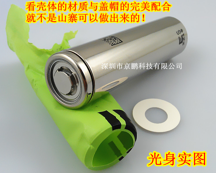

taxtax Δημοσ. 6 Ιουνίου 2017 Μέλος Δημοσ. 6 Ιουνίου 2017 (επεξεργασμένο) Αφού τις πάρουμε, πως διαπιστώνουμε ότι είναι πραγματικά αυθεντικές; Με τον οπτικό έλεγχο και τσεκάροντας τα ηλεκτρικά χαρακτηριστικά. Υποθέτω ότι ρωτάς για τις NCR18650B. Οπτικός Έλεγχος: Δες την πρώτη φωτογραφία που έχω επισυνάψει. Θα δείς ότι η αυθεντική NCR18650B έχει τυπωμένο στο μέταλο ένα QR Code και τον κωδικό της ημερομηνίας κατασκευής, που πρέπει να είναι ίδιος με αυτόν που είναι τυπωμένος στο θερμοσυστελλόμενο. Δεν χρειάζεται να αφαιρέσεις το θερμοσυστελλόμενο για να τα δείς. Είναι αρκετά διαφανές για να μπορέσεις να διακρίνεις μέσα απ'αυτό. Έλεγχος των ηλεκτρικών χαρακτηριστικών. Αν έχεις ένα κατάλληλο φορτιστή μπορείς να μετρήσεις την χωρητικότητα της μπαταρίας ή και την εσωτερική της αντίσταση. Αν δεν έχεις, πάλι μπορείς να βγάλεις κάποιο συμπέρασμα για την χωρητικότητά της, ανάλογα με το χρόνο που κάνει ο φορτιστής σου για να την φορτίσεις, ή έστω με το πόσο κρατάει στον φακό σου. Στις περισσότερες περιπτώσεις η fake μπαταρία θα είναι μία πολύ μικρότερης χωρητικότητας (1200-1800mAh) τυλιγμένη σε ένα τέτοιο: https://www.fasttech.com/products/0/10012801/7558200-18650-battery-sleeve-pvc-heat-shrinkable-tubing Θα καταλάβεις εύκολα την μικρότερη χωρητικότητα. Τώρα σε περίπτωση αμφιβολίας, αν ο φορτιστής σου έχει δυνατότητα εκφόρτισης(και δεν έχεις κάτι καλύτερο να κάνεις), μπορείς να κάνεις την καμπύλη εκφόρτισης. Μετράς την τάση της μπαταρίας κατα την εκφόρτιση και ανα τακτά χρονικά διαστήματα. π.χ ανα 10 λεπτά. και φτιάχνεις το διάγραμμα. Βρές το διάγραμμα εκφόρτισης για την NCR18650B εδώ: http://lygte-info.dk/review/batteries2012/Common18650comparator.php και συγκρινέ το. Ή δες το διάγραμμα που σου δίνω(την μπλέ καμπύλη), για μία όχι καινούργια NCR18650B, που την εκφόρτισα με ρεύμα 1Α. Επεξ/σία 6 Ιουνίου 2017 από taxtax 3
