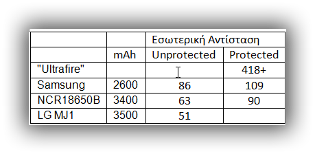

taxtax Δημοσ. 26 Μαΐου 2016 Μέλος Δημοσ. 26 Μαΐου 2016 (επεξεργασμένο) Να πώ και εγώ δυό λόγια για τον φορτιστή OPUS BT-C100 (μιάς και τον έχω δοκιμάσει πιά αρκετά) Σαν αίσθηση-ποιότητα πλαστικών καλή, θα έλεγα ότι είναι ανάμεσα στον φτηνό Liitokala -Lii100 και στον Xtar VC2 που έχω. Στην αρχή ο κινούμενος ακροδέκτης δέν έκλεινε μέχρι το τέρμα με το ελατηρίο. Ήθελε βοήθεια με το χέρι. Αυτό όμως με λίγο WD-40 έφτιαξε. Τα διακοπτάκια του φαίνονται αξιόπιστα Σαν λειτουργίες ο φορτιστής έχει τα πάντα. Πρέπει να είναι ο πιό πλήρης φορτιστής μιάς θέσεως. Όταν τροφοδοτείται απο τo δικό του τροφοδοτικό φορτίζει με ρεύμα μέχρι 1600mA. Όταν τροφοδοτείται απο τροφοδοτικό USB, δοκιμάζει τι ρεύμα μπορεί να δώσει, και ανάλογα μπορεί να φορτίσει την μπαταρία επίσης με έως 1600mA. Ακόμη μετράει την εσωτερική αντίσταση της μπαταρίας και αν είναι υψηλή δεν σε αφήνει να επιλέξεις ρεύμα φόρτισης πάνω απο 1000mA Παρά το ότι έχει μόνο λίγες οπές εξαερισμού στο κάτω μέρος, όταν λειτουργεί με τροφοδοσία απο το USB ζεσταίνεται ελάχιστα. Με το δικό του 12βολτο τροφοδοτικό ζεσταίνεται παραπάνω. Σε ότι έκανα λειτούργησε μιά χαρά και αξιόπιστα, εκτός απο ένα πρόβλημα: Μου φορτίζει τις μπαταρίες λιθίου μέχρι τα 4,15V. Η διαφορά δεν φαίνεται σημαντική, αλλά όταν μετά τις βάλω στον Xtar VC2 "παίρνουν" άλλα 100 mAh. Βέβαια αυτό απο την άλλη είναι καλό για την διάρκεια ζωής της μπαταρίας. Όπως και νά'ναι αυτό είναι το μόνο μου "παράπονο" απο τον OPUS. Με την ευκαιρία έφτιαξα ένα πινακάκι με τις μετρήσεις της εσωτερικής αντίστασης των 18650 που έχω: Φαίνεται και η διαφορά μεταξύ unprotected και των αντίστοιχων protected. Βλέπουμε ότι και στις Samsung και στις Panasonic NCR18650B, η αντίσταση που προσθέτει το κύκλωμα προστασίας είναι σχετικά μικρή. Άρα αν λάβουμε υπόψιν ότι μιλάμε για no name κυκλώματα προστασίας, πρέπει να είμαστε μάλλον ευχαριστημένοι απο την ποιότητά τους. Επίσης για μία "Ultrafire" που έχω μου έβγαλε απο 418 έως και "----" (μη μετρήσιμη). Επεξ/σία 26 Μαΐου 2016 από taxtax 4
