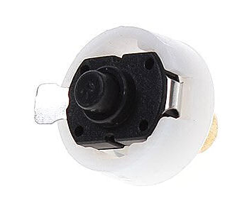

papars Δημοσ. 31 Αυγούστου 2016 Δημοσ. 31 Αυγούστου 2016 Μήπως έχετε κάποια πρόταση για αντικατάσταση διακόπτη που δεν κάνει καλή επαφή;
taxtax Δημοσ. 31 Αυγούστου 2016 Μέλος Δημοσ. 31 Αυγούστου 2016 (επεξεργασμένο) Μήπως έχετε κάποια πρόταση για αντικατάσταση διακόπτη που δεν κάνει καλή επαφή; sw2.jpg Τι διαστάσεις έχει? Μέχρι πόσα Amber? Για δες εδώ: https://www.fasttech.com/category/1610 Αυτός εδώ ας πούμε είναι 12x17mm και μέχρι 1,5A : https://www.fasttech.com/products/1610/10001865/1203605 (Η τιμή για δύο τεμάχια) Τον ίδιο διακόπτη (Omten PBS101C400), το kaidomain τον δίνει για 30V DC / 1A: http://www.kaidomain.com/p/S024916.Omten-PBS101C-400-17_3mm-L-x-12_3mm-W-x-10mm-H-LED-Flashlight-Clicky-Switch-5pcs (o διακόπτης επάνω του γράφει 250V AC / 1,5A) Δες εδώ: http://omten.gmc.globalmarket.com/products/details/high-quality-flashlight-push-switch-pbs101c400-8307065.html τι λέει και ο κατασκευαστής Επεξ/σία 31 Αυγούστου 2016 από taxtax 1
