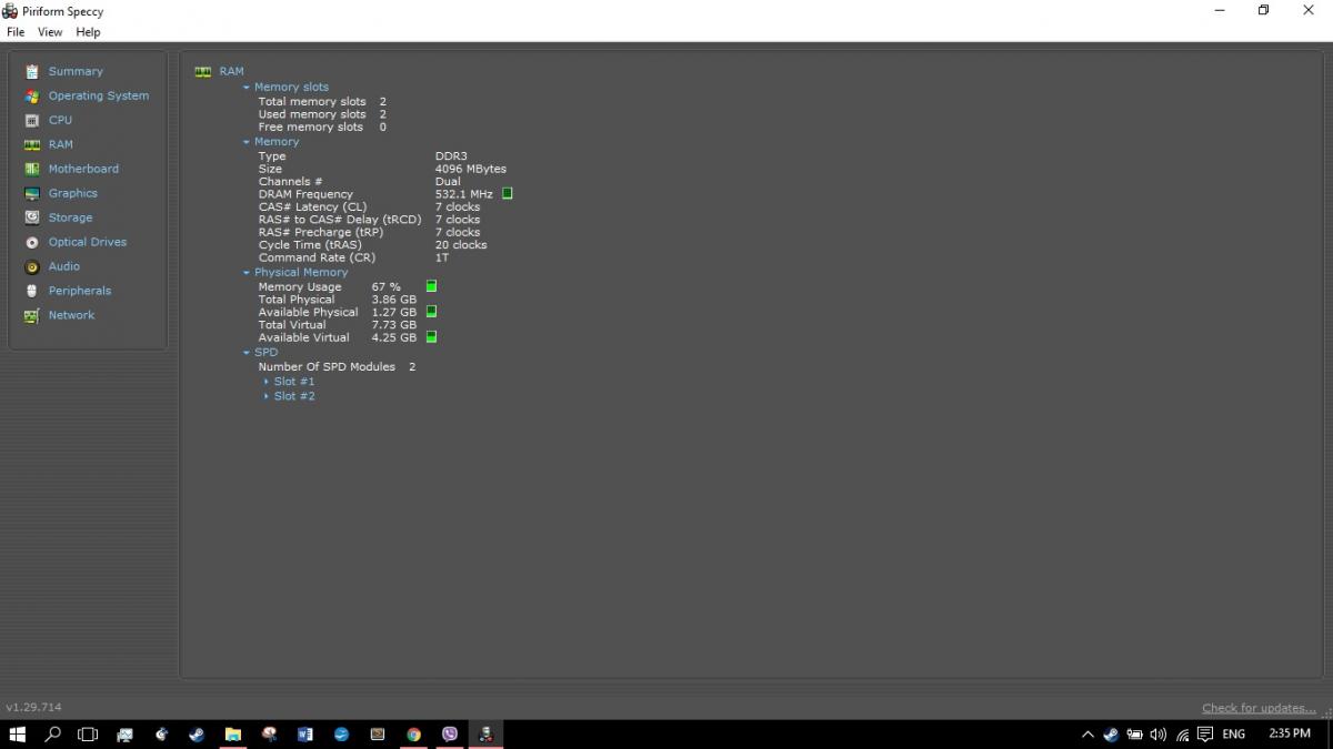

MrGeo Δημοσ. 4 Μαΐου 2016 Δημοσ. 4 Μαΐου 2016 Καλησπερα στην παρεα, σκεφτομαι να κανω αναβαθμιση ΡΑΜ στο λαπτοπ μου. Επειδη δεν γνωριζω αρκετα και γενικα οτι διαβαζω στο ιντερνετ δεν με εχει βοηθησει αρκετα, ειπα να ρωτησω τους γκουρου του φορουμ. Εχω βρει τις παρακατω: https://www.skroutz.gr/s/417710/Corsair-Vengeance-4GB-High-Performance-Laptop-Memory-Upgrade-Kit-CMSX4GX3M1A1600C9.html το λαπτοπ μου δεχεται μεχρι 8gb οποτε σκεφτομουν 2 dimm-ακια της corsair.Το θεμα ειναι ποια ειναι η καλυτερη επιλογη για το cas latency και αν ειναι καλα τα 1600 mhz (οι μνημες που εχω τωρα δουλευουν κοντα στα 600 mhz). Στην εικονα μπορειτε να δειτε την ραμ που εχει αυτη την στιγμη το λαπτοπ με τους χρονισμους και την cas. ΥΓ: οποια αλλη προταση για μνημη ευπροσδεκτη.

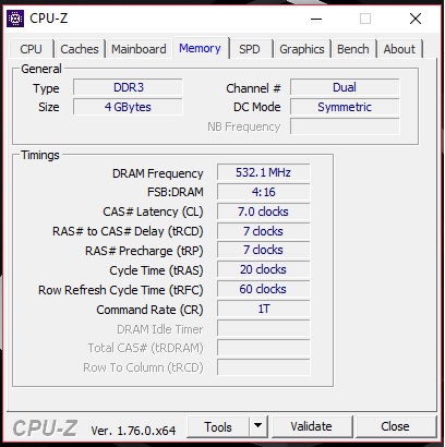

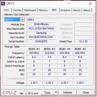

Kostas93 Δημοσ. 4 Μαΐου 2016 Δημοσ. 4 Μαΐου 2016 cpu-z και δες τα volt. οι μνημες σου δε δουλευουν κοντα στα 600 αλλά στα στα 532Χ2=~1066 (αυτό σημαίνει το ένα d απο το ddr, double data rate) 1
MrGeo Δημοσ. 4 Μαΐου 2016 Μέλος Δημοσ. 4 Μαΐου 2016 Γράψε αν θες και ποιο είναι το laptop γιατί μπορεί να χρειάζεσαι τίποτα DDR3L και να πάρεις τίποτα λάθος. Το μοντελο ειναι το sony vaio VPCEB4Z1E : https://www.computeruniverse.net/en/products/90407164/sony-vaio-vpc-eb4z1e-bq-w7hp64-schwarz.asp cpu-z και δες τα volt. οι μνημες σου δε δουλευουν κοντα στα 600 αλλά στα στα 532Χ2=~1066 (αυτό σημαίνει το ένα d απο το ddr, double data rate) Ειναι στα 1.5 volt οπως βλεπεις.
Kostas93 Δημοσ. 6 Μαΐου 2016 Δημοσ. 6 Μαΐου 2016 κομπλε φαίνονται απο άποψη χαρακτηριστικών. Αν θες να είσαι ακόμη πιο σίγουρος για την συμβατότητα μπορείς να δεις το memory support list του λάπτοπ σου, αλλά σπάνια πετυχαίνει κανείς ασυμβατότητα.
