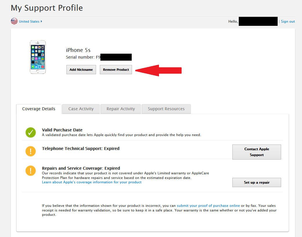

SaFiS Δημοσ. 4 Μαΐου 2016 Δημοσ. 4 Μαΐου 2016 Το ίδιο πράγμα είναι. Όπως και να 'χει, έχει φτάσει στο όριο των επιτρεπόμενων Apple ID. Ο προηγούμενος θα πρέπει να μπει στο παρακάτω link και να διαγράψει την συσκευή... https://supportprofile.apple.com/
CheOnWeb Δημοσ. 4 Μαΐου 2016 Δημοσ. 4 Μαΐου 2016 Δεν νομίζω ότι έχει να κάνει με το register της συσκευής. Δεν μπορείς να παρακάμψεις το όριο των ενεργοποιήσεων iCloud ό,τι και να κάνεις. Πρέπει να τον δημιουργήσεις/ενεργοποιήσεις σε άλλη συσκευή.
