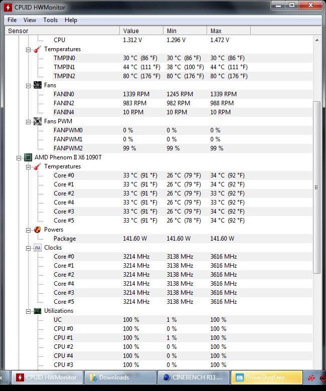

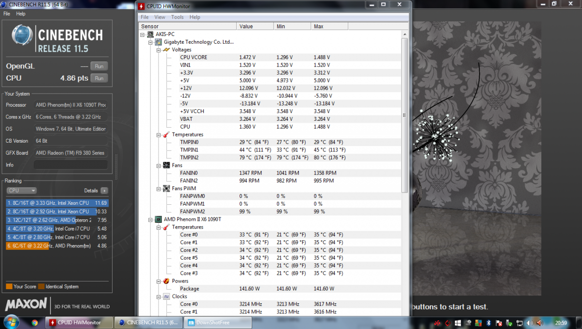

SpirosZ68 Δημοσ. 4 Μαΐου 2016 Δημοσ. 4 Μαΐου 2016 το βρικα φιλε μου!! Ανοιξε το HWMonitor πριν τρεξεις το Cinebench, τρεξε το Cinebench και μετα παρε print screen
life is music Δημοσ. 4 Μαΐου 2016 Δημοσ. 4 Μαΐου 2016 Μα έτσι το έκανα φιλέ μου πρώτα το HW monitor έκανα print screen meta ανοιξα κ το cinebench κ εκαν α κ μ αυτό printscreen SpirosZ68
SpirosZ68 Δημοσ. 4 Μαΐου 2016 Δημοσ. 4 Μαΐου 2016 Υπαρχει προβλημα επικοινωνιας φιλε μου. Δεν μας ενδιαφερει το σκορ του cinebench. Το cinebench το τρεχεις μονο για να τρεξει λιγο ο επεξεργαστης και να ανεβασει θερμοκρασια σε φορτιο. Μετα που θα το τρεξεις παιρνεις print screen το HWMonitor και θα μας πει ποση θερμοκρασια ειχε idle και ποση θερμοκρασια εφτασε οταν ετρεξε το cinebench. 1
SpirosZ68 Δημοσ. 5 Μαΐου 2016 Δημοσ. 5 Μαΐου 2016 οκ τωρα Οχι φιλε μου, εισαι ανεπιδεκτος μαθησεως. 2
life is music Δημοσ. 5 Μαΐου 2016 Δημοσ. 5 Μαΐου 2016 μαλλον κατι λαθος θα εκανα θα το βρω που θα παει ομως !!!!!!! SpirosZ68
SpirosZ68 Δημοσ. 5 Μαΐου 2016 Δημοσ. 5 Μαΐου 2016 Ανοιξε το HWMonitor πριν τρεξεις το Cinebench, βαλε το cinebench και το HWMonitor στην επιφανεια εργασιας μαζι, διπλα διπλα, τρεξε το Cinebench, και μετα παρε print screen ολοκληρη την οθονη. 1
life is music Δημοσ. 5 Μαΐου 2016 Δημοσ. 5 Μαΐου 2016 Στο cinebench να τρεξω κ τα δύο π λέει ή μόνο γ tn cpu και ν ολοκληροθη η διαδικασία του cinebench
SpirosZ68 Δημοσ. 5 Μαΐου 2016 Δημοσ. 5 Μαΐου 2016 Τρεξε τα και τα δυο αν θες. Το CPU μας ενδιαφερει ομως και οχι για το σκορ αλλα για τις θερμοκρασιες. Σιγουρεψου μονο οτι το HWMonitor ειναι ανοιχτο ωστε να καταγραψει την θερμοκρασια που θα ανεβασει με φορτιο. Σημειωτεον οτι με το Cinebench δεν ανεβαζεις την μεγιστη θερμοκρασια (οπως θα εκανε πχ με το Prime95 μετα απο μια ωρα) αλλα ειναι ενα καλο τεστ που ανταποκρινεται στην μεση χρηση

Thanos1972 Δημοσ. 6 Μαΐου 2016 Δημοσ. 6 Μαΐου 2016 ασε που το σκορ στο cinebench για τον Χ6 ειναι χαλια μαυρα.καπου εχεις throttling γιαυτο και δεν ανεβαζει θερμοκρασιες και εχεις χαμηλο σκορ.εχει ενα θεματακι ο υπολογιστης σου. 1
