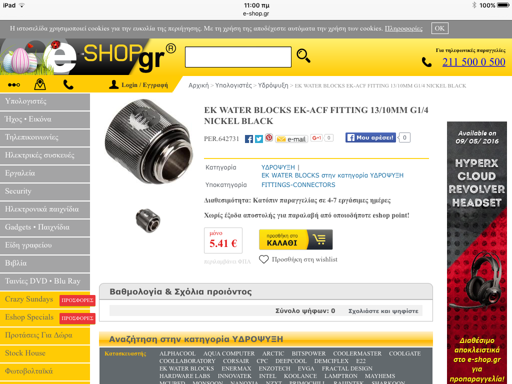

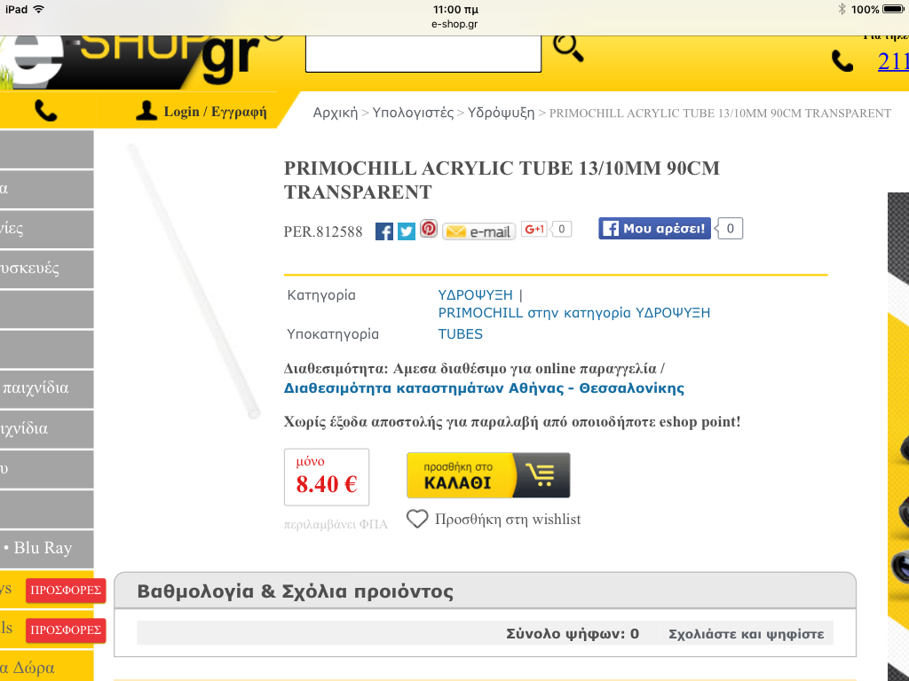

Καλημέρα εχω κάποιες απορίες σχετικά με το αν τεριαζουν τα fittings που ειναι στην φωτογραφία με το σωλήνα που ειναι στην φωτογραφία παρακαλώ πείτε μου αν τεριαζουν και άμα δεν τεριαζουν πείτε μου τι πρεπει να πάρω
  • Moderators
Tα fitting που κοιτας ειναι για λαστιχενιο σωληνα
Ψαχνεις για τα EK-HD και EK-HDC fitting
http://www.e-shop.gr/ek-water-blocks-ek-hd-adapter-13-10mm-black-p-PER.811845
http://www.e-shop.gr/ek-water-blocks-ek-hd-adapter-13-10mm-nickel-p-PER.811844
Mε μια προχειρη αναζητηση βρηκα αυτα τα 2 της ek
σε primochill και αλλες μαρκες βλεπω μεγαλυτερη ποικοιλια
Αυτά τα fittings κάνουν για τον Σωλήνα που έστειλα και για οποιονδήποτε σωλήνα με αυτές τις διαστάσεις σωστά
Έπεισες σε παρακαλώ αν μπορείς να μου στείλεις link για ενα σωληνάκι όπου Μπένει μέσα στο σωλήνα για να μην σπάει κατα τη διάρκεια του bend σε αυτές τις διαστάσεις
