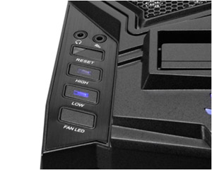

thephotoshoped Δημοσ. 29 Απριλίου 2016 Δημοσ. 29 Απριλίου 2016 Καλημέρα σας και καλή Ανάσταση! Εχθές παρέλαβα από αντικατάσταση ένα νέο τροφοδοτικό Corsair TX650 διότι το παλιό είχε coil whine. Το σύστημα είναι αυτό της υπογραφής μου. Το πρόβλημα είναι πως μετά την καλωδίωση και ενώ ο υπολογιστής ανοίγει κανονικά δεν λειτουργούν οι ανεμιστήρες του κουτιού, τα led που διαθέτει καθώς και ο επιλογέας των "στροφών" των ανεμιστήρων. Παραθέτω τη φωτογραφία του επιλογέα για να γίνω πιο σαφής. Δίπλα από το κουμπί reset έχει ένα φωτάκι που ανάβει κόκκινο και δείχνει τη λειτουργία του δίσκου. Αυτό ανάβει κανονικά. Τα υπόλοιπα όμως όχι. Δε δοκίμασα αν λειτουργεί το reset. Πάντως το fan led/low/high δε λειτουργούν και δεν ανάβουν καν. Ο ανεμιστήρας πίσω όμως που συνδέεται απευθείας πάνω στη μητρική λειτουργεί. Να πω πως με το προηγούμενο τροφοδοτικό λειτουργούσαν όλα κανονικά. Από τα καλώδια έλεγξα πως το κουτί βγάζει μια έξοδο για Molex στην οποία συνέδεσα ένα molex του τροφοδοτικού. Επίσης από ότι είδα τα πολύ μικρά καλωδιάκια πάνω στη μητρική είναι σωστά. Τι μπορεί να φταίει; Τι δεν κάνω σωστά; Θα ανεβάσω και φωτο πιο αργά διότι τώρα είμαι στη δουλειά.
tsacali Δημοσ. 29 Απριλίου 2016 Δημοσ. 29 Απριλίου 2016 φιλαρακο τσεκαρισε την συνδεση του molex. αν μπορεις δοκιμασε να κουμπωσεις αλλο molex. το κουτι σου εχει fan speed και αυτο που περιγραφεις εχει να κανει με παροχη ρευματος. η συνδεση του front panel στην μητρικη δεν το επηρεαζει σε κατι. αν δουλευε σωστα πριν αλλαξεις psu 99% κατι στην συνδεσμολογια ευθυνεται.

tsacali Δημοσ. 30 Απριλίου 2016 Δημοσ. 30 Απριλίου 2016 καλημερα φιλαρακο. τιποτα περιεργο.αν το κουτι σου ειναι αυτο http://www.thermaltake.com/products-model.aspx?id=c_00001719 το molex που ειχες συνδεσει ηταν για το Docking Station και οχι για τους ανεμιστηρες γι'αυτο ηταν νεκροι. στο θεμα του psu τωρα. δεν εναι καινουργιο,σωστα? το τακ-τακ το εκανε γιατι βρισκει η φτερωτη στο πλεγμα μαλλον η κατι ειχε μεσα που κρεμαγε και εβρισκε (καλωδιο ισως). να το κοιταξεις και να το βιδωσεις κανονικα γιατι τωρα επηρεαζει αρνητικα το air flow (εγω αυτο θα εκανα). για την συμπεριφορα των ανεμιστηρων τωρα. παω στοιχημα οτι οταν αλλαξες θεση στο psu συνδεσες το molex των fan σε διαφορετικο βυσμα απο την πρωτη φορα. η συμπεριφορα τους την πρωτη φορα δειχνει οτι περναν 5 volt και οχι 12. οποιος εχει ανοιξει το psu λοιπον εχει ξεκουμπωσει και molex (cable modding ισως?) και αυτο που εδινε λιγα volt εχει κουμπωθει αναποδα.αν ασχολεισαι εσυ τσεκαρισε το και αλλαξε θεση το κοκκινο με το κιτρινο. η σωστη σειρα ειναι αυτη προσεξε το εξογκωμα που υπαρχει πανω στο molex. καλο πασχα και συγνωμη για το μακροσκελες μυνημα! κατι που ξεχασα. αν οντως καποιο molex ειναι αναποδο μην το συνδεσεις πουθενα. τα fan δεν εχουν προβλημα αλλα καποια αλλη συσκευη που χρησιμοποιει και τα 5volt (hdd πχ) θα καει. 3
