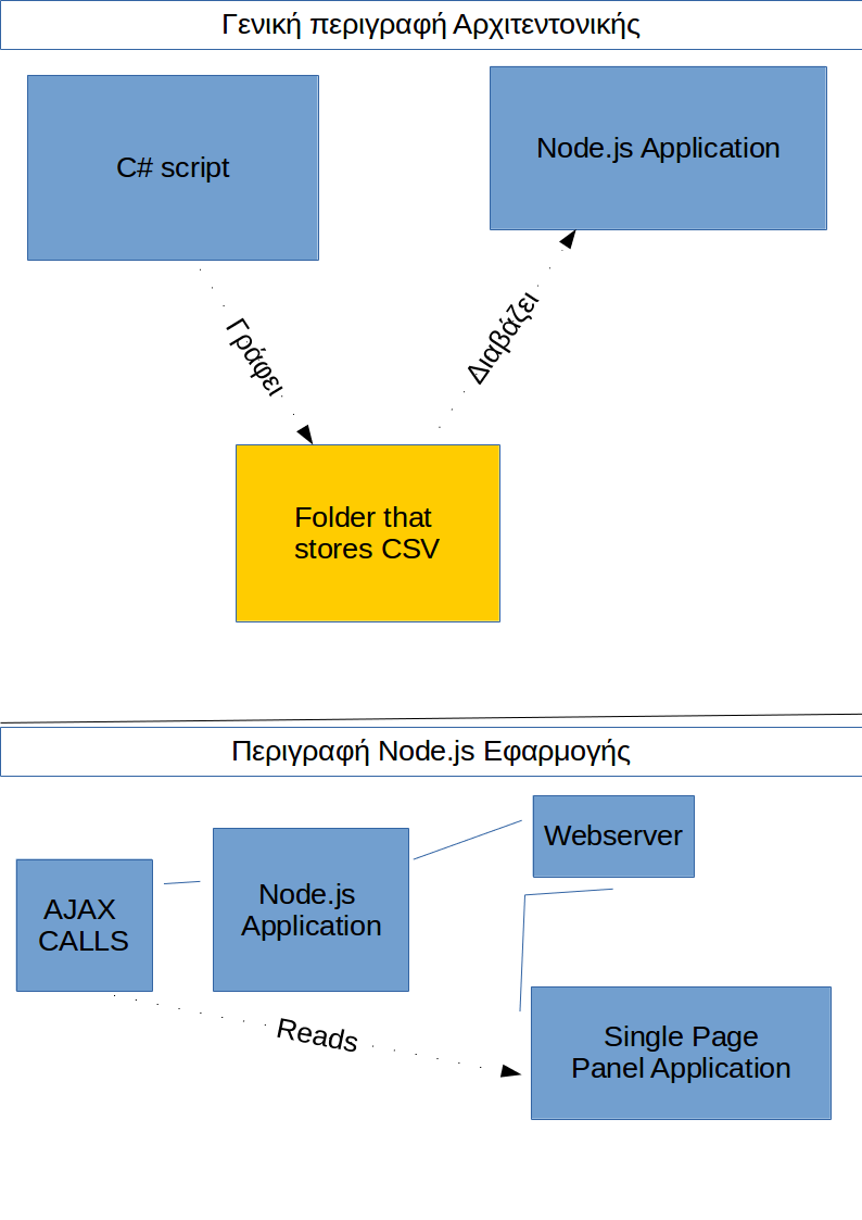

PC_MAGAS Δημοσ. 2 Μαΐου 2016 Δημοσ. 2 Μαΐου 2016 (επεξεργασμένο) Μπορείς να κάνεις την εξής Αρχιτεκτονική: Με javascript μπορείς σε Node.js να στήσεις ένα standalone full web server που θα σου σερβίρει το dashoboard με όλα το γραφικό περίβάλλον αλλά ΚΑΙ όλη την λογική εμφάνησης γραφήματος (ανάγνωση CSV κλπ κλπ). Μπορεί σε C# να τρχει σαν μοναδική υπηρεσία το script και να σου δημιουργεί τα CSV και μετά με node.js τα διαβάζεις και τα φέρνεις σαν JSON response σε ένα single page application με angular η javascript γενικότερα (δες javascript frameworks). Απλά ο Node.js server θα πρέπει να κοιτά στον ίδιο φάκελο με τα CSV αρχεία. Βλέπε στο επισυναπτώμενο Διάγραμμα . Ακόμα ψάξε τα εξής keywords στο google/duck duck go: Για το Server side: Sails.js, Express.js Για το Client Side Single page application: Angular, Knockout.js, pager.js, require.js Από τα παραπάνω δες τι σου κάνει. Ακόμη η παραπάνω αρχιτεκτονική σου δίνει και ένα επίπεδο abstraction - scalability - βελτίωσης και είναι ποιο ευπροσαρμόσιμο στις αλλαγές. Πχ. Εαν αλλάξει ο τρόπος αποθηκεύσης σε DB να μην χριαστεί να αλλάζεις όλο στου ξανά και από την αρχή αλλά ένα σημείο μόνο: στα AJAX CALLS προκείμένου να το φέρεις στην μόρφή του το τραβά το panel. Επεξ/σία 2 Μαΐου 2016 από PC_MAGAS

Επισκέπτης Δημοσ. 2 Μαΐου 2016 Δημοσ. 2 Μαΐου 2016 @PC_MAGAS Η απάντηση σου είναι χαρακτηριστική της σημερινής κατάστασης στο front end web development. Πως ένα απλό task γίνεται εξαιρετικά πολύπλοκο προσθέτοντας τη μία τεχνολογία πάνω στην άλλη. Node.js, Angular και το λουρί της μάνας για ένα πρόγραμμα που πρέπει να διαβάσει ένα csv αρχείο και να εμφανίσει κάποιες φωτογραφίες. Jesus!
parsifal Δημοσ. 2 Μαΐου 2016 Δημοσ. 2 Μαΐου 2016 @PC_MAGAS Η απάντηση σου είναι χαρακτηριστική της σημερινής κατάστασης στο front end web development. Πως ένα απλό task γίνεται εξαιρετικά πολύπλοκο προσθέτοντας τη μία τεχνολογία πάνω στην άλλη. Node.js, Angular και το λουρί της μάνας για ένα πρόγραμμα που πρέπει να διαβάσει ένα csv αρχείο και να εμφανίσει κάποιες φωτογραφίες. Jesus! Έχεις ένα δίκιο, αλλά ο OP ανέφερε πως ASP και PHP δεν μπορεί να χρησιμοποιήσει. Άρα χρειάζεται κάποια άλλη server-side τεχνολογία ή CGI αντίστοιχων δυνατοτήτων με αυτές, γιατί με client-side Javascript μόνο (σκέτη ή έστω και με jQuery) δε μπορείς να έχεις πρόσβαση στο τοπικό σύστημα αρχείων.

PC_MAGAS Δημοσ. 2 Μαΐου 2016 Δημοσ. 2 Μαΐου 2016 @PC_MAGAS Η απάντηση σου είναι χαρακτηριστική της σημερινής κατάστασης στο front end web development. Πως ένα απλό task γίνεται εξαιρετικά πολύπλοκο προσθέτοντας τη μία τεχνολογία πάνω στην άλλη. Node.js, Angular και το λουρί της μάνας για ένα πρόγραμμα που πρέπει να διαβάσει ένα csv αρχείο και να εμφανίσει κάποιες φωτογραφίες. Jesus! Σαφώς απ΄α έδωσα ένα draft αυτό δεν σημαίνει ότι μπορεί να είναι ο μοναδικός τρόπος. Απλά πίστεύω ότι αυτό θα τον βολέψει μακροχρόνια και θα είναι once & for all εύκολο ως προς την χρήση με δυνατότητα επεκτασιμότητας όταν ο πελάτης σου δίνει 1 και σου σκάει άλλα 1000 λύση. Αυτό όμως δεν τον αναγκάζει να χρησιμοποιήσει όλες τις παραπάνω τεχνολογίες πχ. μπορεί το frontpanel να είναι 1 σελίδα χωρίς angular κλπ κλπ επειδή δεν χρειάζεται. Εγώ υπόλόγισα έαν στο μέλλον πουν "ΩΠΑ δεν θέλουμε csv αλλά mysql." Φίλτατε ούτως ή άλλως θα γράψεις που θα γράψεις Javascript μπορείς να δείς και την γλύκα της node ούτως η άλλως javascript είναι πάλι. Και σαφώς από τα λεγόμενα μου κρατάς ότι σε βολέυει. Απλά η λύση υποθέτει ότι όλα τα CSV είναι σε ένα αρχείο / φάκελο.
