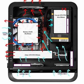

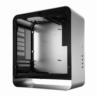

Balrog Δημοσ. 4 Μαΐου 2016 Μέλος Δημοσ. 4 Μαΐου 2016 Spiros πολύ σωστός! Το κουτί το σχεδίασαν με το σκεπτικό της αρνητικής πίεσης και την αρχή ότι ο θερμός άερας ανεβαίνει ψηλά. Νομίζω ότι σχεδόν όλα τα κουτιά έτσι λειτουργούν στην τελική, ακόμη κι αν έχουν ανεμιστήρες εισαγωγής μπροστά, αφού η ροή εισόδου μπλοκάρεται από το φίλτρο σκόνης αλλά και το καπάκι της πρόσοψης - ακόμη κι αν είναι πυκνού τύπου τα πτερύγια - γι'αυτό και γεμίζουν σκόνη τα περισσότερα κουτιά. Εκεί που έχει σίγουρα θέμα είναι με τη θέση των δίσκων.. Για βελτίωση του airflow με σκοπό να το κάνουμε ελαφρώς θετικής πίεσης, έχω μερικές ιδέες: 1) Δε βάζω δίσκους εκεί που προτείνει αλλά όρθια, εκεί που έχω τα "?", στην ανάγκη με κόλλα ή bluetac πάνω στο αλουμίνιο. 2) Μικρά εξαρτήματα όπου μας παίρνει, π.χ SFX Corsair με adaptor και μικρή GPU Zotac 90101 (έχουν καλές κριτικές). 3) Αντικατάσταση του ανεμιστήρα εξάτμισης που έρχεται με το κουτί με έναν aftermarket, π.χ. Be Quiet Silent Wings 2. 4) Προσθήκη ανεμιστήρων εισαγωγής: έναν 80άρι πίσω (αυτοί για exhaust το προέβλεπαν) και δύο static pressure κάτω στη θέση των δίσκων.
SpirosZ68 Δημοσ. 4 Μαΐου 2016 Δημοσ. 4 Μαΐου 2016 Στις 4/5/2016 στις 2:38 ΜΜ, Balrog είπε Για βελτίωση του airflow με σκοπό να το κάνουμε ελαφρώς θετικής πίεσης, έχω μερικές ιδέες: 1) Δε βάζω δίσκους εκεί που προτείνει αλλά όρθια, εκεί που έχω τα "?", στην ανάγκη με κόλλα ή bluetac πάνω στο αλουμίνιο. 2) Μικρά εξαρτήματα όπου μας παίρνει, π.χ SFX Corsair με adaptor και μικρή GPU Zotac 90101 (έχουν καλές κριτικές). 3) Αντικατάσταση του ανεμιστήρα εξάτμισης που έρχεται με το κουτί με έναν aftermarket, π.χ. Be Quiet Silent Wings 2. 4) Προσθήκη ανεμιστήρων εισαγωγής: έναν 80άρι πίσω (αυτοί για exhaust το προέβλεπαν) και δύο static pressure κάτω στη θέση των δίσκων. Airflow.jpg Chassis.jpg θα συμφωνησω απολυτα για την θεση των δισκων, την πιο μαζεμενη καρτα γραφικων και το SFX τροφοδοτικο αλλα πολυ περισσοτερο με την προσθηκη ανεμιστηρων απο κατω και του 80αρη να στελνει φρεσκο αερα στην ψυκτρα του επεξεργαστη. Ειναι ο καλυτερος τροπος για να φτιαξεις καπως το απαραδεκτο airflow. Τον πανω ανεμιστηρα θα τον αλλαζα μονο αν αυτος που εχει ειναι θορυβωδης. Κριμα ομως γιατι το TU200 ηταν χαοτικα καλυτερη επιλογη και δεν θα σου στοιχιζε και τοσο παραπανω τελικα αν φυσικα υπολογιζεις και τον χρονο σου σαν χρημα εκτος απο το κοστος των επιλεον εξαρτηματων που θα χρειαστεις. 1

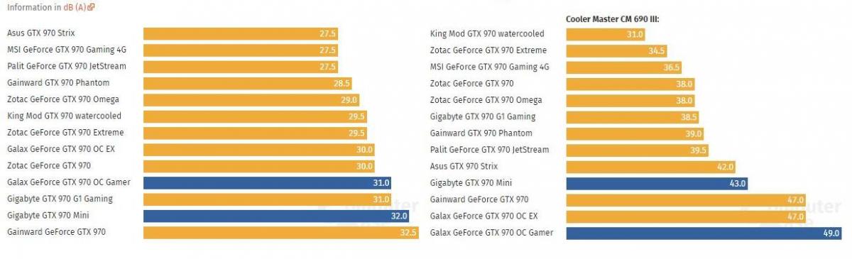

Balrog Δημοσ. 6 Μαΐου 2016 Μέλος Δημοσ. 6 Μαΐου 2016 (επεξεργασμένο) Τώρα που το είπες είδα ότι δεν είναι η mini αλλά η EX αυτή που έβαλα στο βίντεο. Σύμφωνα με το συγκριτικό του computerbase.de πάντως, η mini (gamer) είναι ακόμη χειρότερη (αριστερή στήλη θόρυβος σε idle, δεξιά σε load, οι δύο μπλε είναι οι mini-itx του test): Pano, μάλλον εννοείς την υδρόψυκτη που μοιάζει με αυτή που έβαλες.. Με έχετε βάλει σε τρελό ψάξιμο. Με βλέπω για την Asus mini-itx που έχει πιο σπέσιαλ σύστημα ψύξης και δεν ζεσταίνεται πολύ. Επεξ/σία 6 Μαΐου 2016 από Balrog

SpirosZ68 Δημοσ. 6 Μαΐου 2016 Δημοσ. 6 Μαΐου 2016 Στις 6/5/2016 στις 6:02 ΠΜ, pano είπε ^Όχι δεν εννοούσα την υβριδική ,απλώς αυτού του στύλ ψύξης κάρτες είναι πιο θορυβώδες,αλλά όμως για κουτιά σαν το δικό σου είναι ταμάμ. Βλέπεις σε μίνι κουτιά να συνδυάσεις το χαμηλό θόρυβο με την σωστή απαγωγή της ζέστης θέλει μελέτη δεν είναι απλό(όταν είναι να βάλεις ενεργοβόρα εξαρτήματα). Υ.Γ Το πιο αλλοπρόσαλλο πράγμα στο κουτί σου για μένα δεν είναι η θέση των ανεμιστήρων, αλλά του τροφοδοτικού,πρώτη φορά βλέπω τροφοδοτικό να ρίχνει τον ζεστό αέρα μέσα στο κουτί. Bασικα ειναι ακομα χειροτερα, παιρνει τον ζεστο αερα μεσα απο το κουτι, τον βραζει λιγο ακομα και τον ξαναπεταει μεσα πιο καλοψημενο... Θα συμφωνησω ο'τι η καταλληλοτερη ψυξη ειναι τυπου reference αλλα δεν ξερω αν χωραει η καρτα. Αν χωραει τοτε ναι, θα κατεβασει πολυ την θερμοκρασια του κουτιου που θα ειναι και το μεγαλυτερο προβλημα.

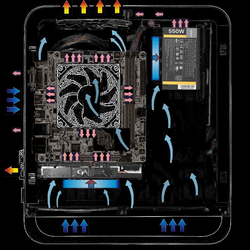

Balrog Δημοσ. 6 Μαΐου 2016 Μέλος Δημοσ. 6 Μαΐου 2016 Υπάρχει ένα δάχτυλο κενό από τη θέση του τροφοδοτικού μέχρι την οροφή, ίσα -ίσα για να μπαίνει το φις. Από αυτό το κενό, ο επάνω ανεμιστήρας του κουτιού υποτίθεται θα τραβάει τη θερμότητα πλευρικά. Αλλιώς θα ζεσταίνεται το αλουμίνιο του κουτιού, που κι αυτό καλό είναι. Αν έπαιρνα ένα fanless τροφοδοτικό βοηθάει; Αυτά εκπέμπουν θερμότητα προς όλες τις κατευθύνσεις ή όχι; Με τις διορθώσεις που έχουμε κάνει, είναι πλέον "άδειο" το κουτί. Έχουμε και λέμε: μίνι κάρτα 17εκ, χαμηλή ψύκτρα cpu αντί για πύργο και 3 ανεμιστηράκια εισαγωγής, χωρίς σκληρούς δίσκους να εμποδίζουν. Το αποτέλεσμα είναι μια αξιοζήλευτη ροή από κάτω προς τα πάνω που ρίχνει δροσερό αέρα και στο τροφοδοτικό, και στην gpu και στη ψύκτρα. Το παλιό μου coolermaster κουτί που τάχα έπαιρνε αέρα από μπροστά, είχε κάλυμμα στην πρόσοψη, ό,τι αέρας περνούσε έπεφτε πάνω στους δίσκους και μέσα δεν πέρναγε τίποτα. Το psu το είχε ψηλά όπως όλα τα παλιά και έπαιρνε ζεστό αέρα από τον επεξεργαστή. Καλύτερο είναι το UMX1 αρκεί να μην το παραγεμίσει κανείς. Ορίστε updated pic όπου φαίνεται το airflow:
SpirosZ68 Δημοσ. 6 Μαΐου 2016 Δημοσ. 6 Μαΐου 2016 Την καρτα γραφικων την εχεις παρει ηδη?, οσο το κοιταζα το σεταπ τοσο επιβεβαιωνα την αποψη του pano για καρτα γραφικων με ψυξη reference. Θα παιρνει τον κρυο αερα που θα στελνουν οι κατω ανεμιστηρες και θα τον βγαζει ολον εξω απο πισω σε αντιθεση με τις αλλες που θα τον διαχεουν μεσα σε ολο το κουτι.Θα αφηνει ομως και αρκετη ποσοτητα φρεσκου αερα να περασει και να παει στο υπολοιπο κουτι κρατωντας την θερμοκρασια μεσα στο κουτι σε λογικα επιπεδα.Εγω παντως αν επρεπε ντε και καλα να χρησημοποιησω αυτο το κουτι θα επειρνα και ενα 10αρακι τρυπανι, θα σχεδιαζα ενα ομορφο και συμμετρικο pattern στο πλαινο καπακι ακριβως απεναντι απο την ψυκτρα του επεξεργαστη και θα το εκανα σουρωτηρι. Θα εβαζα και ενα ωραιο μαυρο φιλτρο σκονης απο πισω και θα ειχα το κεφαλι μου λιγο πιο ησυχο. 1
