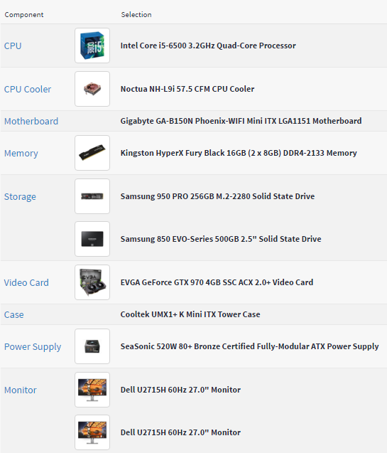

Balrog Δημοσ. 27 Απριλίου 2016 Δημοσ. 27 Απριλίου 2016 (επεξεργασμένο) Χρήση υπολογιστικά και σχεδιαστικά προγράμματα, rendering, photo/video editing. Κατάλληλο για δύο οθόνες 1440p, έως και μία 2160p. Προσπάθεια για θόρυβο <27dbA με χαμηλό φορτίο. Budget μέχρι 1500€ χωρίς οθόνες και περιφερειακά. Edit: Μετά από τα χρήσιμα σχόλια των φίλων παρακάτω, η αρχική σύνθεση έχει καταλήξει στην εξής: Επεξ/σία 30 Απριλίου 2016 από Balrog

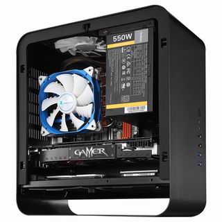

Balrog Δημοσ. 30 Απριλίου 2016 Μέλος Δημοσ. 30 Απριλίου 2016 Ευχαριστώ παίδες για την μέχρι τώρα βοήθεια και χρόνια πολλά σε όλους! 'Επεσε πολύ ψάξιμο και βρέθηκε κουτί ελαφρώς μεγαλύτερο στα 16x35x30 (16,6lt) για να χωράει τα πάντα όλα χωρίς συμβιβασμούς. Θα μεταφέρεται πιο δύσκολα, αλλά χαλάλι. Το νέο κουτί το παρήγγειλα ήδη και είναι αυτό εδώ: Οπότε τώρα μας παίρνει να βάλουμε 'ήσυχα' εξαρτήματα μέσα : ) Τη σύνθεση - όπως έχει διαμορφωθεί ως τώρα - μπορείτε να την δείτε στο pcpartpicker και στο 1ο post. - GPU: Για την μικρή GTX 970 Gigabyte που λέγαμε πιο πάνω επιβεβαιώνεται ο φίλος Panos από σχόλια χρηστών που βρήκα. Δυστυχώς και η Galax είναι πολύ θορυβώδης. Απ' ότι φαίνεται εδώ, η πιο ήσυχη είναι μακράν η MSI αλλά στα 27εκ μήκους. Αν δεν υπάρχει αντίρρηση, λέω να πάω με μία EVGA SSC από εκείνες με τα 3x DisplayPort στα 25εκ, με το ACX2.0+ σύστημα. Εντωμεταξύ, ισχύει ότι όλες τις Maxwell μπορούμε να τις γυρίσουμε σε fanless mode? - PSU: Με το νέο κουτί πάμε σε ATX form factor. Στη σύνθεση έχω βάλει ένα Seasonic M12II 520W Evo Edition 80€. Να το αλλάξω με το EVGA 550 GS στα 100€; Και τα δύο είναι modular, με fanless mode και 5ετή εγγύηση. Τα GS φαίνεται πως είναι πιο αδύναμα αλλά και πιο αθόρυβα από τα G2. Με λίγα παραπάνω υπάρχει και Super Flower τελείως fanless, με passive cooling. - HDD: Από τον φόβο θορύβου αντικατέστησα τον σκληρό της αρχικής σύνθεσης με TLC SSD 512GB και τα υπόλοιπα στο NAS. - Cooler: Έχει κανένα νόημα να μεγαλώσουμε την ψύκτρα από Noctua L9 σε L12 ή U9B, από τη στιγμή που δε θα έχουμε motherboard που κάνει oc? (στα ίδια λεφτά παίζουν όλες αυτές) @SpirosZ68 Χλωμό το βλέπω για i7 γιατί από κάπου πρέπει να κόψουμε και ο cpu πρέπει να αγοραστεί με την πρώτη ενώ τα άλλα πάνε και με το μήνα. Καλή Ανάσταση!
SpirosZ68 Δημοσ. 30 Απριλίου 2016 Δημοσ. 30 Απριλίου 2016 (επεξεργασμένο) http://www.visionstudio.gr/prodinfo.asp?id=49211&cat=17 Ομορφο κουτι αλλα απαραδεκτο airflow. Απο εμενα Χ στο συγκεκριμενο. Προσωπικα για αυτη τη χρηση μετα το ΤU100 θα κοιταζα το Site: TU200 κι ας ειναι τοσο ακριβο. Θα κοιταζα επισης και το Ncase M1 που δεν ερχεται στην Ελλαδα μεν αλλα απο ο'τι ειδα δεν εχεις προβλημα να παραγγειλεις απο το εξωτερικο https://www.ncases.com/ Διαφορετικα θα πηγαινα σε ενα Silverstone η ενα Raijintek Styx αν ηθελα να κρατησω το κοστος χαμηλα Α ναι, και το Fractal Design Nano S φυσικα παρ ολο που ειναι αισθητα μεγαλυτεροΟπως επισης και το Phanteks Evolv ITX που ειναι στην ιδια κατηγορια Επεξ/σία 30 Απριλίου 2016 από SpirosZ68 3
