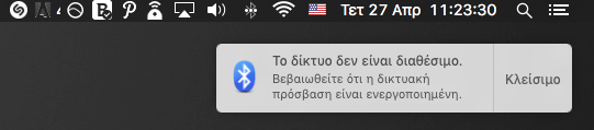

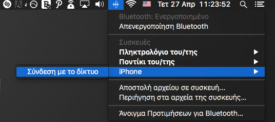

Έχω ένα iMac (21.5-inch, Mid 2014 - έκδοση 10.11.4) και ένα iPhone 5s ( iOS 9.3.1). Προσπαθώ να στείλω φωτογραφίες απ το iMac στο iPhone με το Airdrop και δεν μπορεί να στείλει. Πατάω στην γραμμή να συνδέσω το iPhone στον Mac
και μου βγάζει το παρακάτω μήνυμα

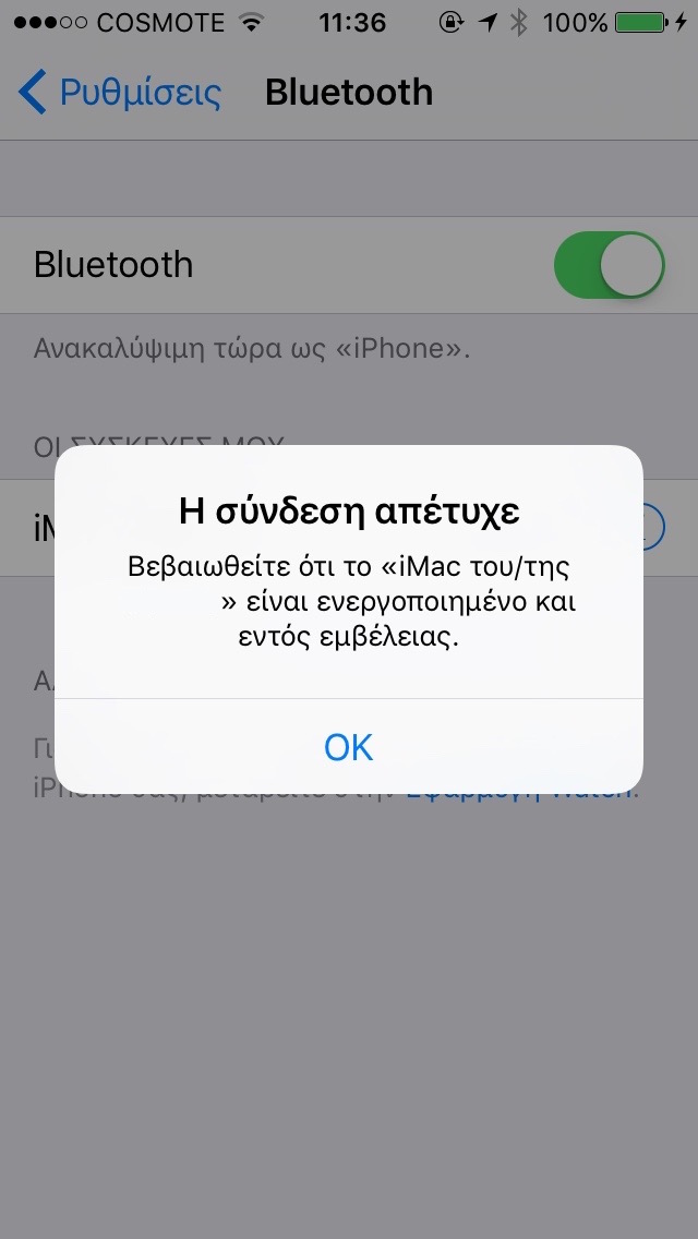

Δοκιμάζω και απο το iPhone να συνδεθώ στον iMac αλλα κι εκεί μου βγάζει ότι ΄Ή σύνδεση απέτυχε΄΄.

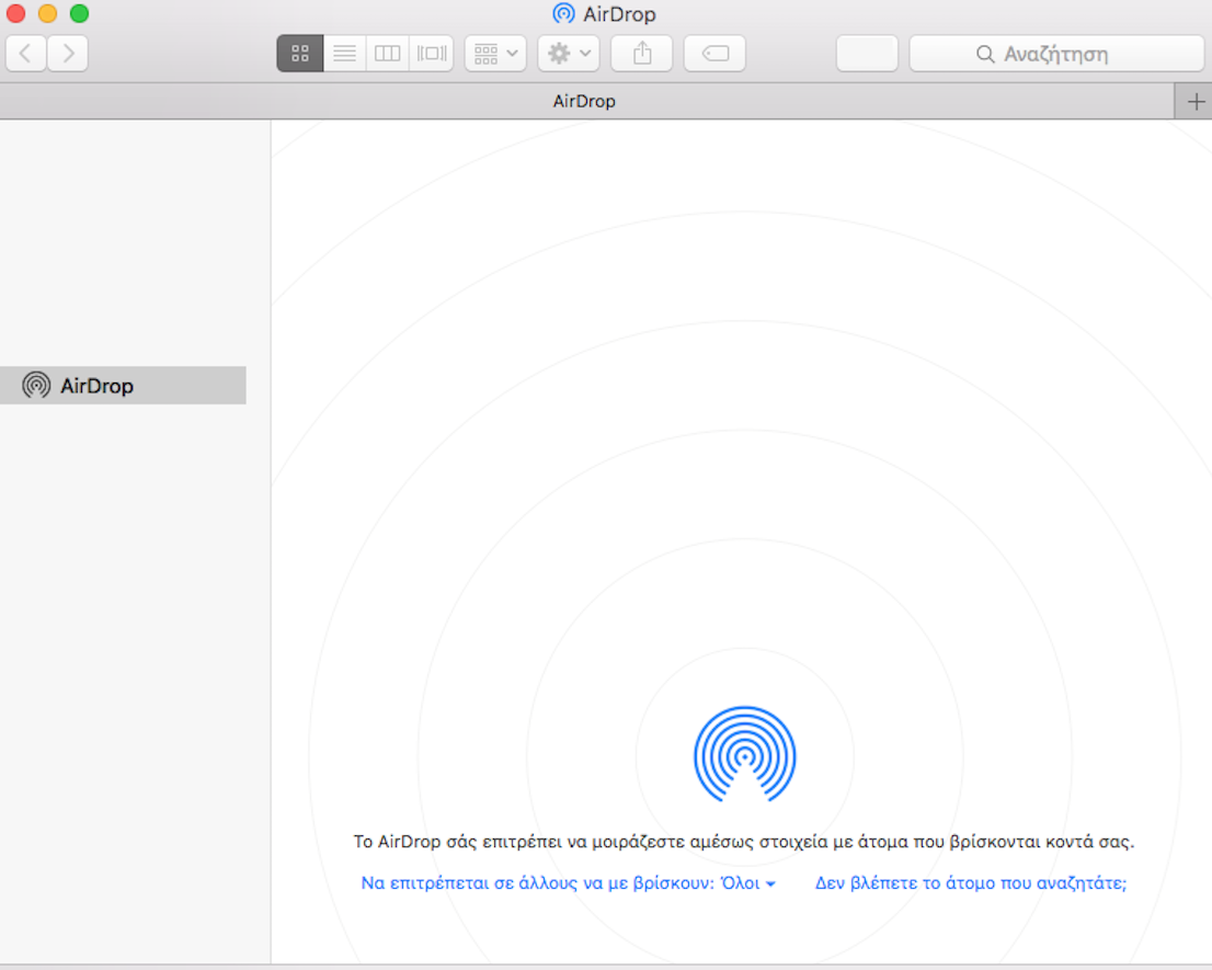

Αν θέλεις να στείλεις κάτι μέσο airdrop θα εμφανιστεί στο Finder και όχι στο Bluetooth. Το Bluetooth βοηθάει το airdrop αλλα δεν ειναι αυτό το μέσο που γίνεται η μεταφορά αρχείων, αλλα το wifi.

Το έχω δοκιμάσει κι αυτό. Έπιλέγω το iPhone και μόλις πατάω αποστολή, μου βγάζει για λίγο Συνδεδεμένο και μετά Μη Συνδεδεμενο και γράφει απο κάτω ότι η συσκευή δεν διαθέτει τις απαραίτητες υπηρεσίες.

Πρέπει να έχεις και στις 2 συσκευές wifi +Bt ανοικτά και να πας όπως αναφέρει ο john4ever7 μέσω Finder στο Airdrop και από εκεί θα σου εμφανίσει τη συσκευή για να κάνεις drag and drop το αρχείο προς μεταφορά...και προϋπόθεση είναι βέβαια να τρέχουν αναβαθμισμένο λογισμικό και οι 2 συσκευές.
Αν πάλι δεν γίνεται κάνε ένα hard restart (home button + power button μαζί πατημένα μέχρι να κάνει restart )στο iphone και ένα (P+R+CMD+OPTION πατημένα όλα μαζί μετά το πρώτο chime (χαρακτηριστικός ήχος εκκίνησης) κατά την εκκίνηση του mac)  στον mac και δοκίμασε ξανά, ίσως έφαγε κόλλημα.
Δοκίμασα αυτό που μου είπες, αλλά δεν έκανε κάτι. Πάλι δεν το βρίσκει στο Airdrop
