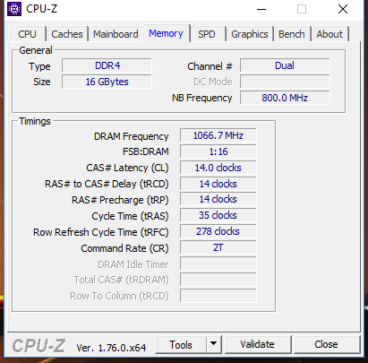

cloud13 Δημοσ. 26 Απριλίου 2016 Μέλος Δημοσ. 26 Απριλίου 2016 δεν ειμαι σιγουρος οτι το κοιτας σωστα και αυτο καν...ανεβασε κανα φωτο να δουμε τι λεει στης μνημες... στο memory σου γραφει κανονικα το μισο απο οσο ειναι για να καταλαβεις... Α λες να ειναι αυτο δηλαδη? Θα ανεβασω φωτο μολις γυρισω απο δουλεια για να ειμαι σιγουρος πριν κανω κατι. Σε ευχαριστω ghost! 1
Sheogorath Δημοσ. 26 Απριλίου 2016 Δημοσ. 26 Απριλίου 2016 Γραφε 1666 ή 833? Αν 1666 τρεχουν στα 3333.
cloud13 Δημοσ. 26 Απριλίου 2016 Μέλος Δημοσ. 26 Απριλίου 2016 1066 τελικα εγραφε δικο μου λαθος δεν θυμομουν σωστα. Αρα εφοσον δειχνει το μισο οπως ειπε και ο Ghost τρεχουν σωστα στα 2133 δηλαδη ε? Γιατι ομως το δειχνει ετσι? Ευχαριστω παιδια για τις απαντησεις! 1
Sheogorath Δημοσ. 26 Απριλίου 2016 Δημοσ. 26 Απριλίου 2016 Γιατί είναι DOUBLE data rate. Ναι 2133 τρέχουν. 2
cloud13 Δημοσ. 26 Απριλίου 2016 Μέλος Δημοσ. 26 Απριλίου 2016 Γιατί είναι DOUBLE data rate. Ναι 2133 τρέχουν. Κατι μαθαμε και σημερο Μια χαρα λοιπον! 1
