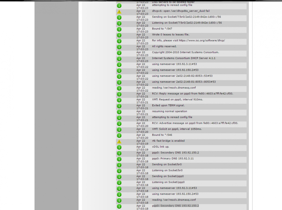

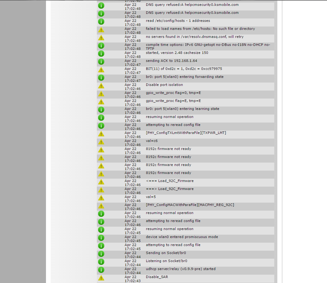

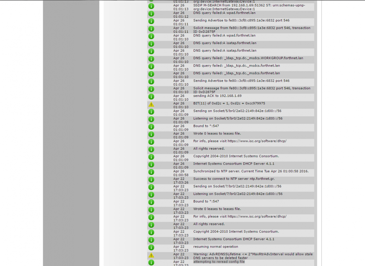

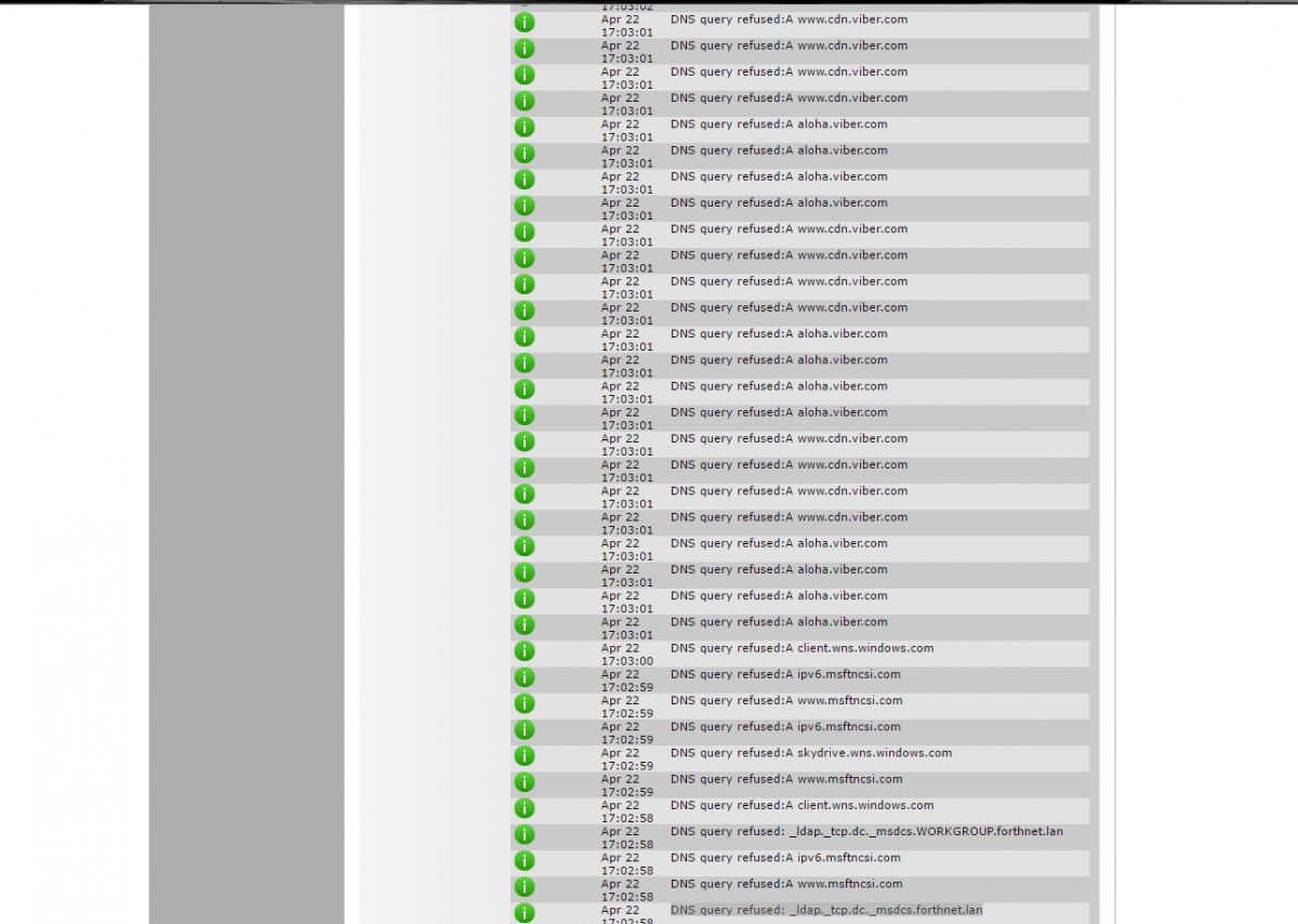

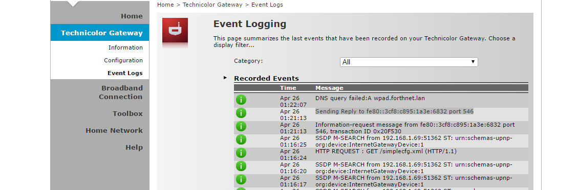

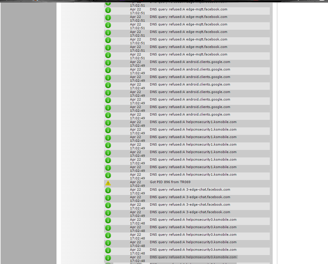

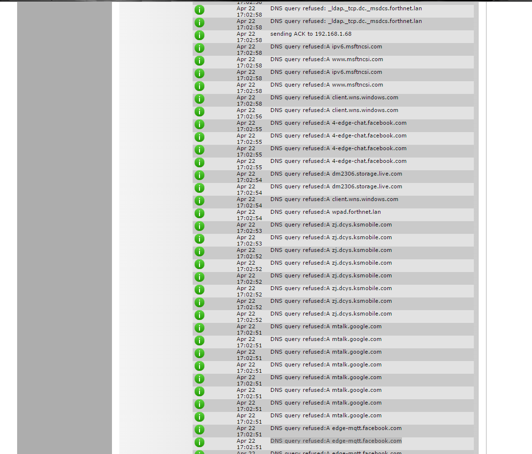

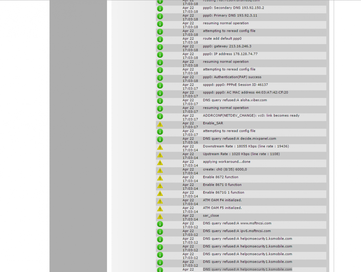

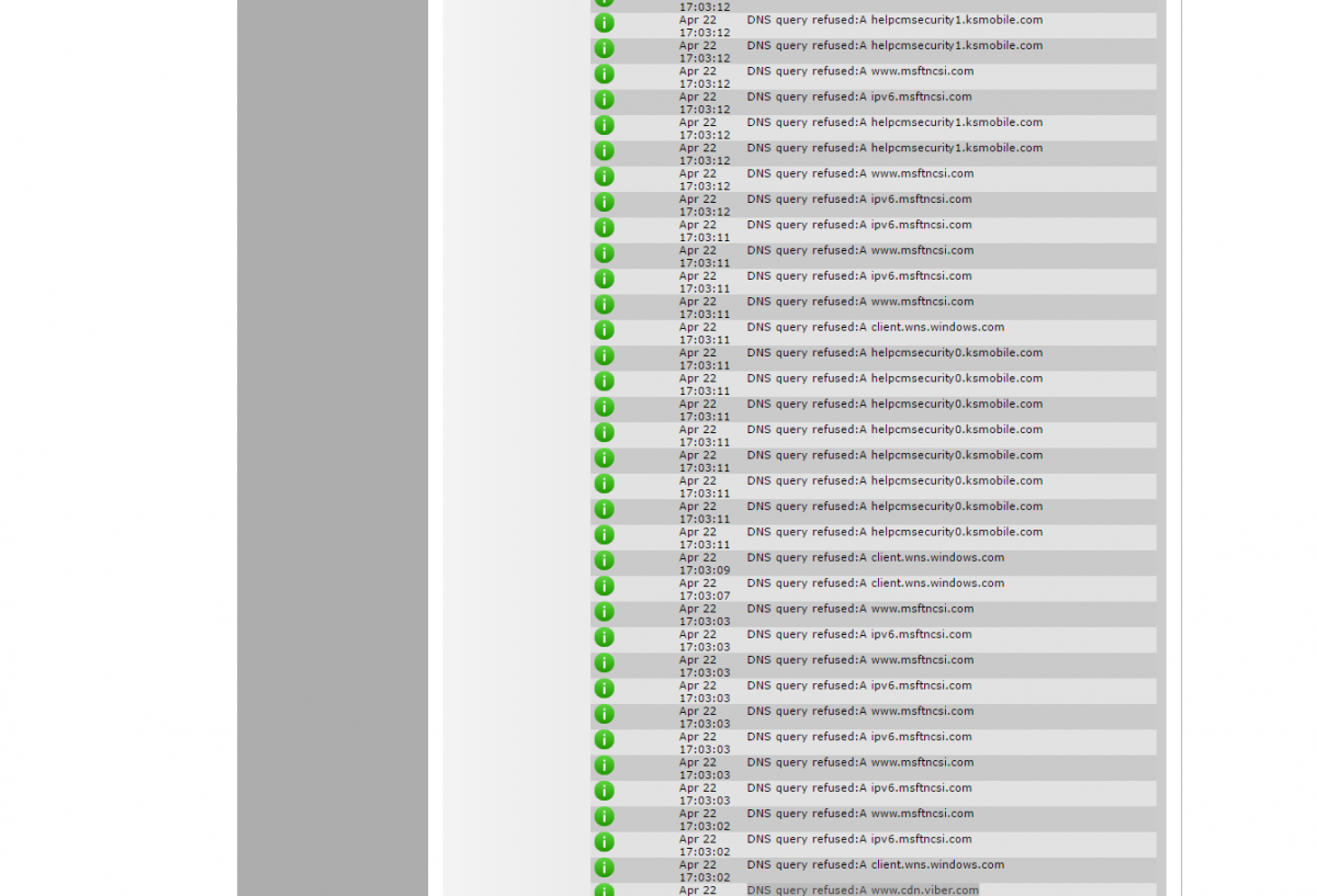

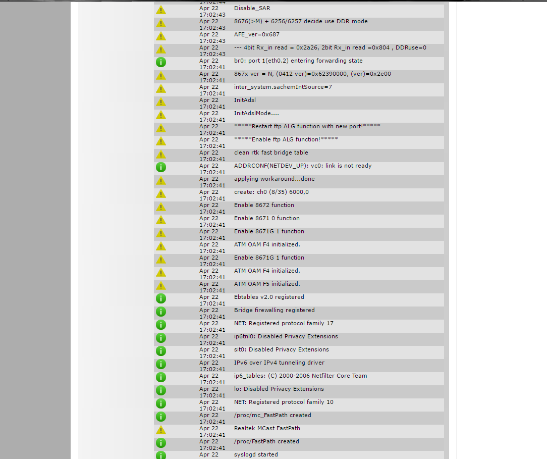

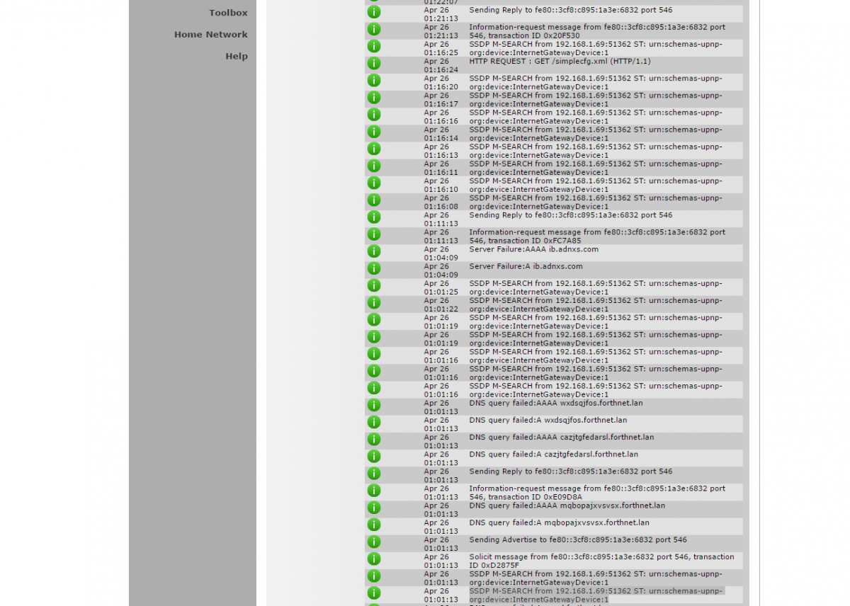

καλησπερα παιδια εχω θεματακια με το ιντερνετ καποιες φορες με πεταει και δεν μπορω να συνδεθω ειδα το log του ρουτερ και ειδα πολλα περιεργα
σας παρακαλω βοηθεια :P επισης να πω οτι ο κεντρικος υπολογιστης του πατερα μου εχει bit defender antivirus δεν ξερω αν παιζει ρολο αυτο απλα το λεω
