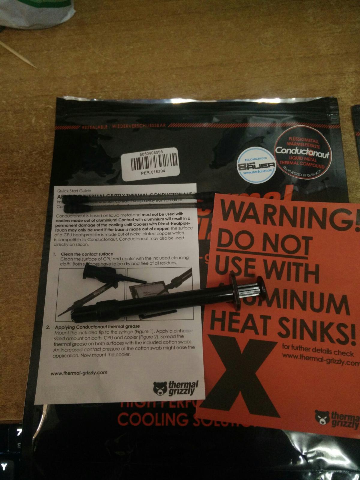

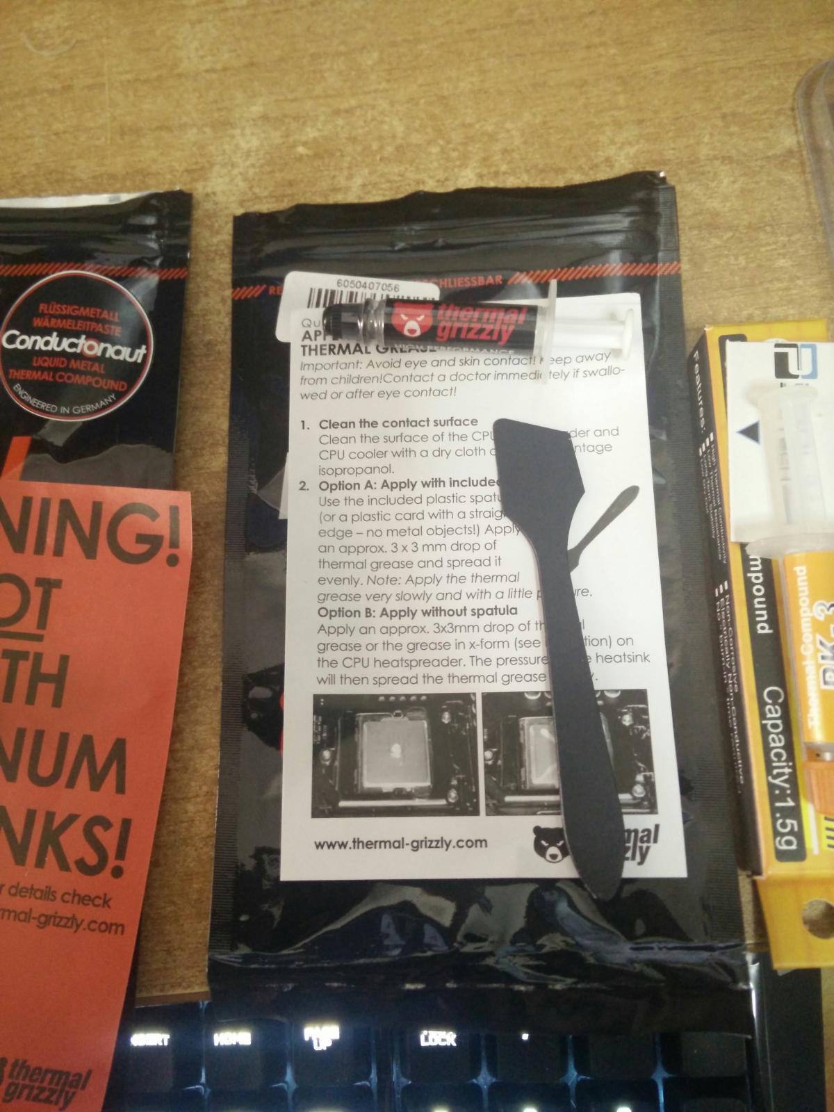

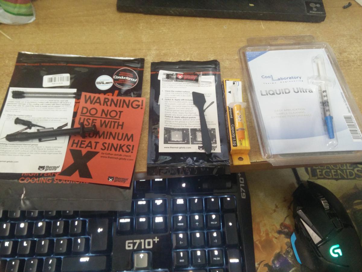

Moderators Inuyasha Δημοσ. 5 Μαΐου 2016 Moderators Δημοσ. 5 Μαΐου 2016 Παραλαβη αρκετο πραγμα για δοκιμες 1

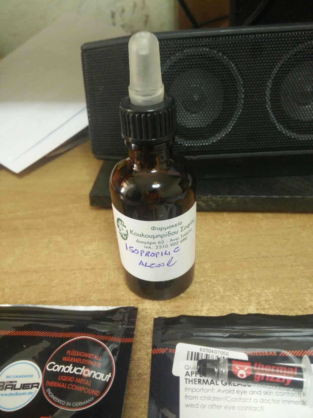

vagos456 Δημοσ. 6 Μαΐου 2016 Δημοσ. 6 Μαΐου 2016 ε αν μιλαμε για τοσο φθηνα θα τα παρω σιγουρα αυτα. τωρα για το καθαριστικο υγρο θα ρωτησω τιμες και βλεπουμε. σε περιπτωση που ειναι πολυ ακριβη η ισοπροπανολη να παρωασετον χωρις λαδι ή δεν ενδυκνεινται? Εγώ χρησιμοποιώ αυτά: http://www.amazon.com/ArctiClean-60ml-Kit-30ml/dp/B0007TOR08 Ότι καλύτερο, και φτηνά. Παραλαβη αρκετο πραγμα για δοκιμες Άντε για να δούμε... Αν και το ξέρουμε ότι η Grizzly θα έχει τις χαμηλότερες θερμοκρασίες... 1

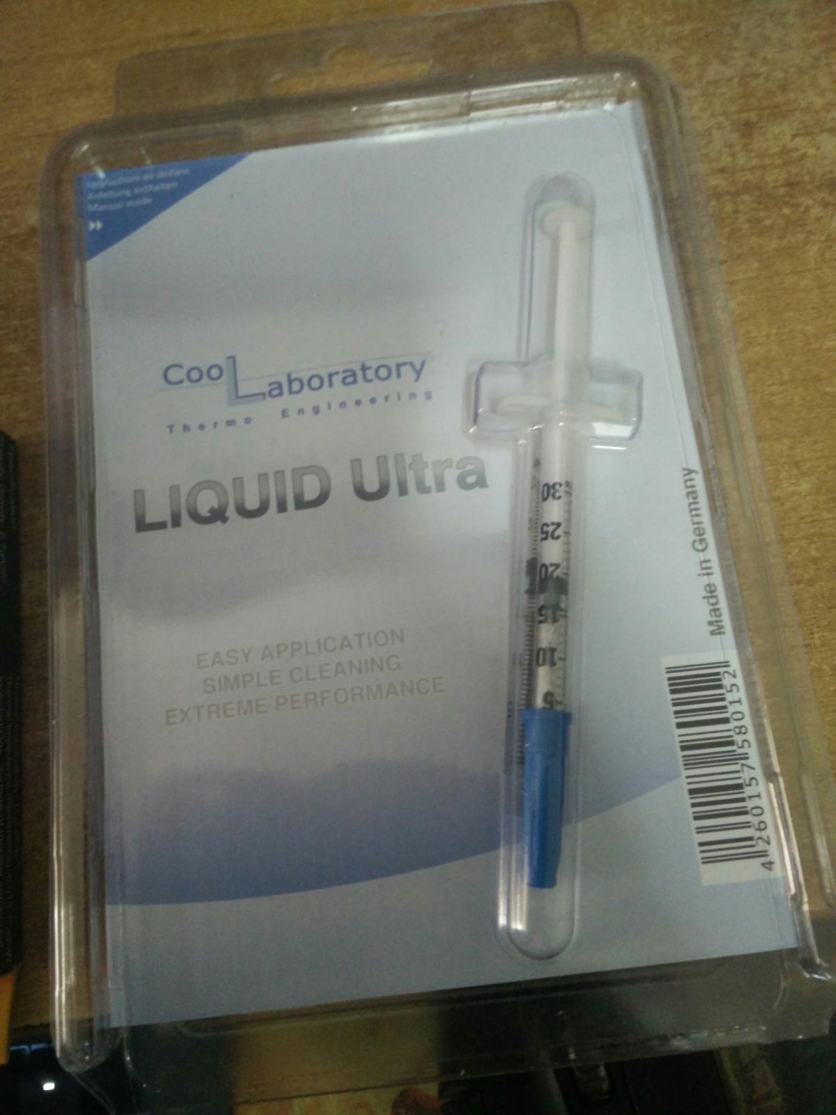

Moderators Inuyasha Δημοσ. 6 Μαΐου 2016 Moderators Δημοσ. 6 Μαΐου 2016 Εγώ χρησιμοποιώ αυτά: http://www.amazon.com/ArctiClean-60ml-Kit-30ml/dp/B0007TOR08 Ότι καλύτερο, και φτηνά. Άντε για να δούμε... Αν και το ξέρουμε ότι η Grizzly θα έχει τις χαμηλότερες θερμοκρασίες... Δοκιμή κυρίως είναι με την liquid metal της grizzly ως τώρα ευχαριστημένος είμαι μόνο από coolaboratory liquid ultra, η pro απλώνεται πολύ δύσκολα, και ξερενετε πολύ εύκολα, η Phobya liquid metal πήρα κόντα στα 6 τεμάχια από διαφορετικα μαγαζιά πάντα σε απόδοση ήταν χάλια - πάντα έπαιζε στα επίπεδα κανονικών thermal paste - (της liquid metal της βάζω ανάμεσα die και ihs στον 3770κ) οπότε θα δοκιμάσω και thw grizzly και βλέπουμε 1

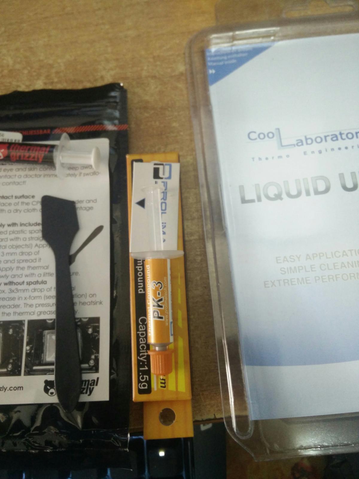

vagos456 Δημοσ. 6 Μαΐου 2016 Δημοσ. 6 Μαΐου 2016 Δοκιμή κυρίως είναι με την liquid metal της grizzly ως τώρα ευχαριστημένος είμαι μόνο από coolaboratory liquid ultra, η pro απλώνεται πολύ δύσκολα, και ξερενετε πολύ εύκολα, η Phobya liquid metal πήρα κόντα στα 6 τεμάχια από διαφορετικα μαγαζιά πάντα σε απόδοση ήταν χάλια - πάντα έπαιζε στα επίπεδα κανονικών thermal paste - (της liquid metal της βάζω ανάμεσα die και ihs στον 3770κ) οπότε θα δοκιμάσω και thw grizzly και βλέπουμε Η pk3 είναι πολύ καλή. Έχω βάλει και στον cpu και στην κάρτα γραφικών χωρίς κάρτα. Ένα x έκανα, και όλα κομπλέ. Πολύ χαμηλές θερμοκρασίες. Σιγά μη κάθομαι να απλώνω.
