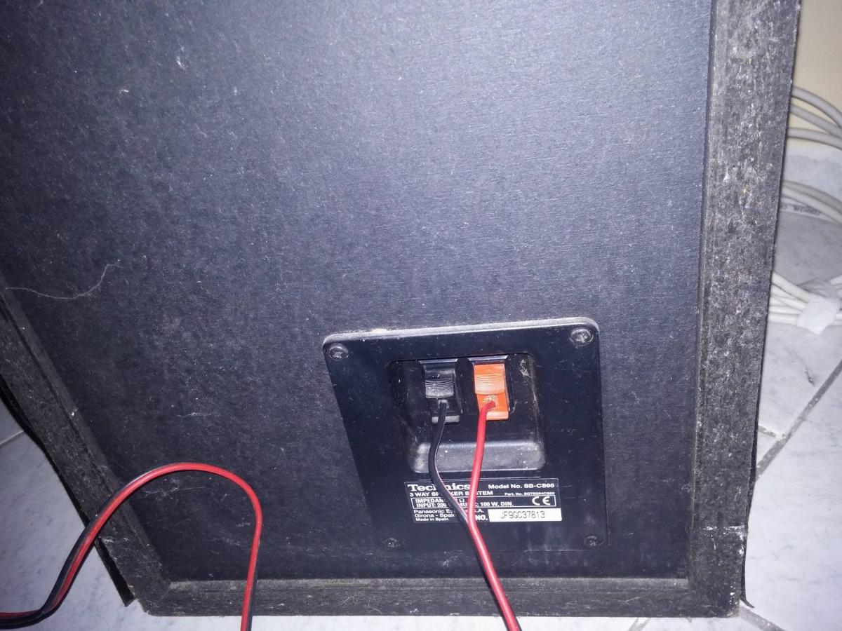

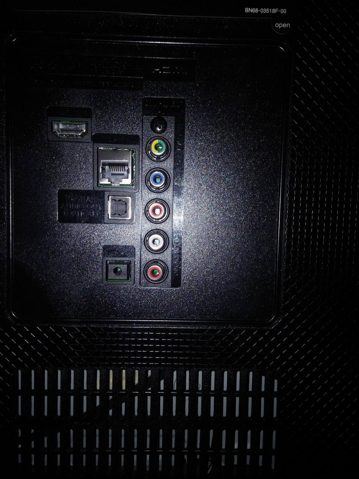

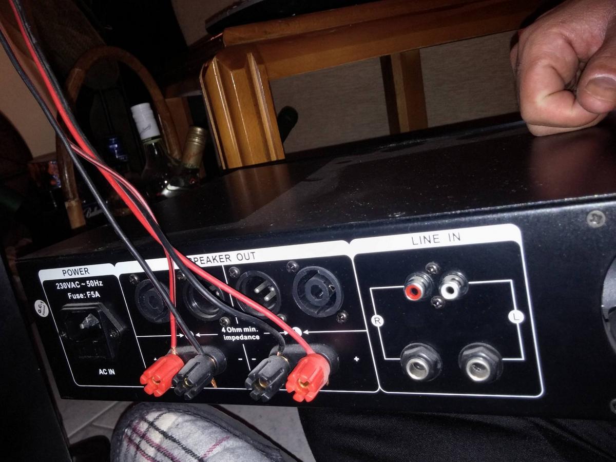

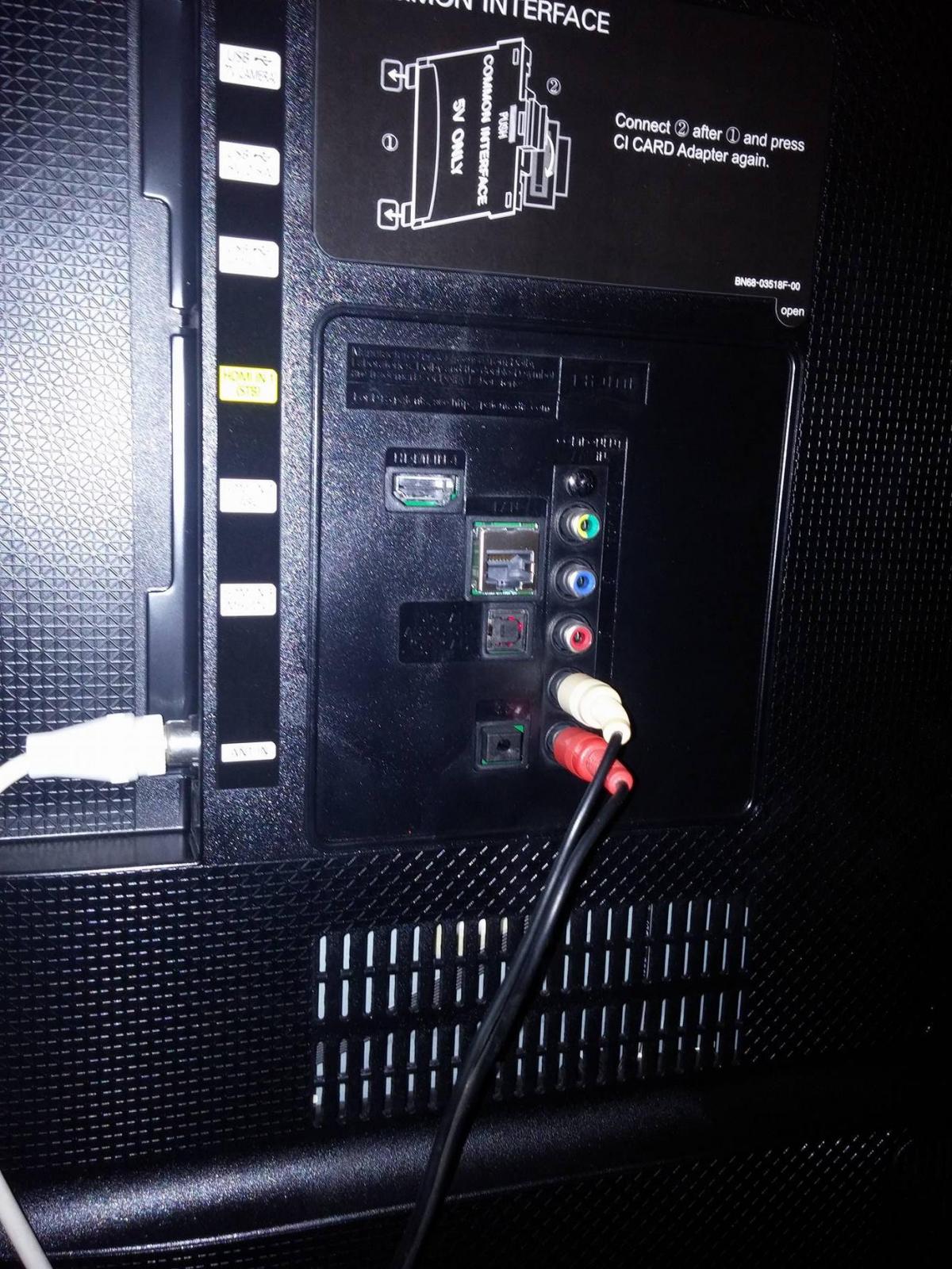

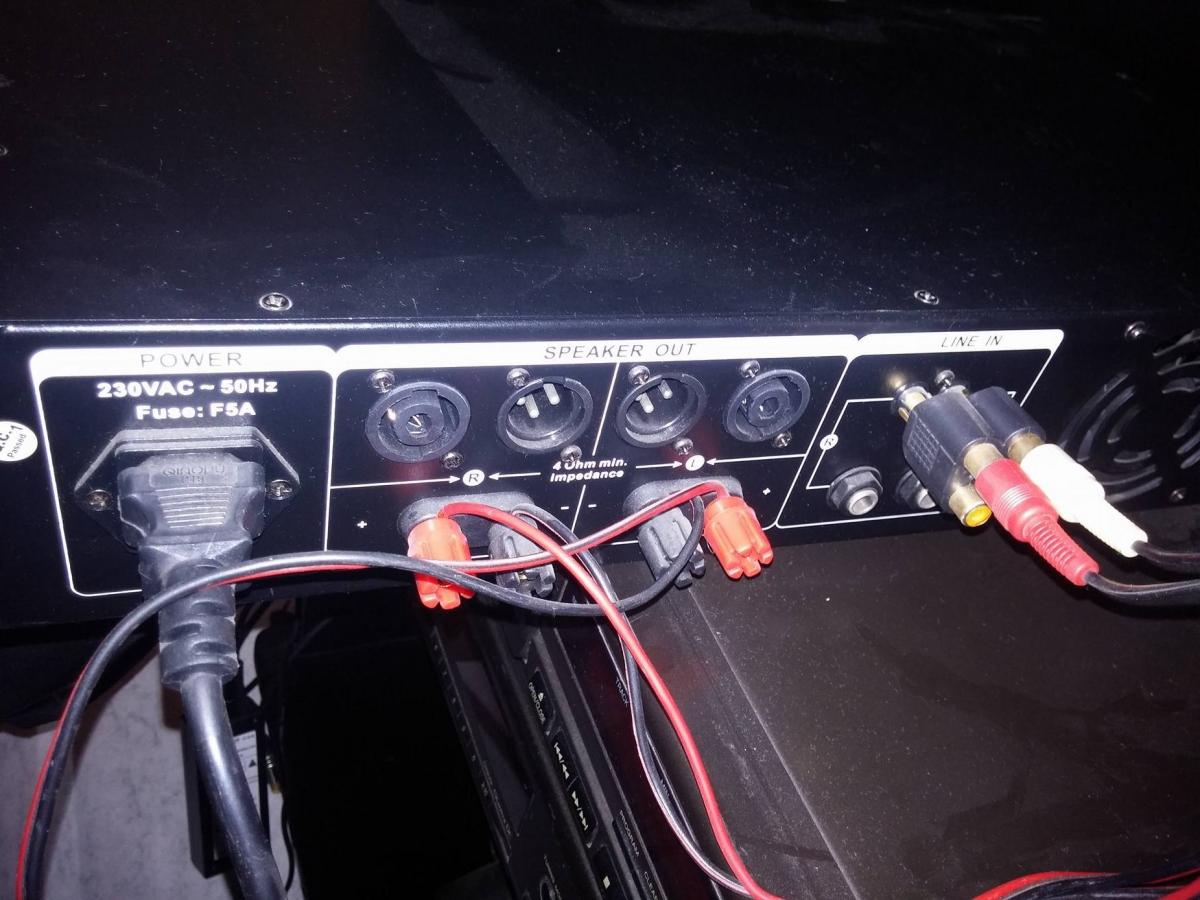

tziminhio Δημοσ. 22 Απριλίου 2016 Δημοσ. 22 Απριλίου 2016 Παιδιά καλησπέρα. Χρειάζομαι την βοήθειά σας. Θέλω να συνδέσω την τν μου με εναν ενισχυτή και ένα ηχείο. Είναι εφικτό αυτό? Αν ναι, μπορώ να παίζω μουσική κ απ την τν κ απ' το ηχείο? Σας παραθέτω και κάποιες φωτος με σύνδεση που έχω κάνει (χωρίς αποτέλεσμα στο ήχο) ώστε να δείτε και τις εξόδους- εισόδους που βγάζουν. Στις 2 πρώτες φαίνονται οι υποδοχε΄ς του ενισχυτή. στις άλλες 2 της τηλεόρασης και μετά του ηχείου όπως καταλάβατε. Επίσης χρειάζεται κάποια συγκεκριμένη ρύθμιση από τν ή απλά επιλέγω μόνο την έξοδο του ηχείου? Σας ευχαριστώ εκ των προτέρων.
hackerW32 Δημοσ. 23 Απριλίου 2016 Δημοσ. 23 Απριλίου 2016 εκει που το βαζεις στην tv ειναι εισοδος εαν βλεπω καλα, απο εκει παιρνει ηχο, δεν δηνει. καποια θυρα για ακουστηκα δεν εχει; επισης θα βοηθουσε εαν μας ελεγες μοντελο της tv
tziminhio Δημοσ. 23 Απριλίου 2016 Μέλος Δημοσ. 23 Απριλίου 2016 Ευχαριστώ για την άμεση απάντηση..Samsung 40j6200. Έχει για ακουστικά είσοδο.. Τι σύνδεση θα κάνω απ' τα ακουστικά?
hackerW32 Δημοσ. 23 Απριλίου 2016 Δημοσ. 23 Απριλίου 2016 με εναν ανταπτορα jack 3.5mm σε rca μπορεις να βαλεις τον ενισχυτή στην θήρα των ακουστηκων. βεβαια τα ηχεια της tv θα κλεινουν οταν το κανεις αυτο. δεν νομίζω να μπορεις να τα βαλεις ολα να παιξουν.
tziminhio Δημοσ. 23 Απριλίου 2016 Μέλος Δημοσ. 23 Απριλίου 2016 Αρα δν γινεται κ απο τν κ απο ηχεια ε; Δν υπαρχει καποιος τροπος..;;
hackerW32 Δημοσ. 23 Απριλίου 2016 Δημοσ. 23 Απριλίου 2016 υποτίθεται πως οταν βαζεις ακουστηκα σταματανε να παιζουν τα ηχεια αυτοματα. μονος τροπος που μπορω να σκεφτω. εαν εχεις εναν εξωτερικο αποκωδικοποιητή, την έξοδο για τον ηχο την κανεις split οποτε δηνεις σε tv και ενισχυτή ξεχωριστά
