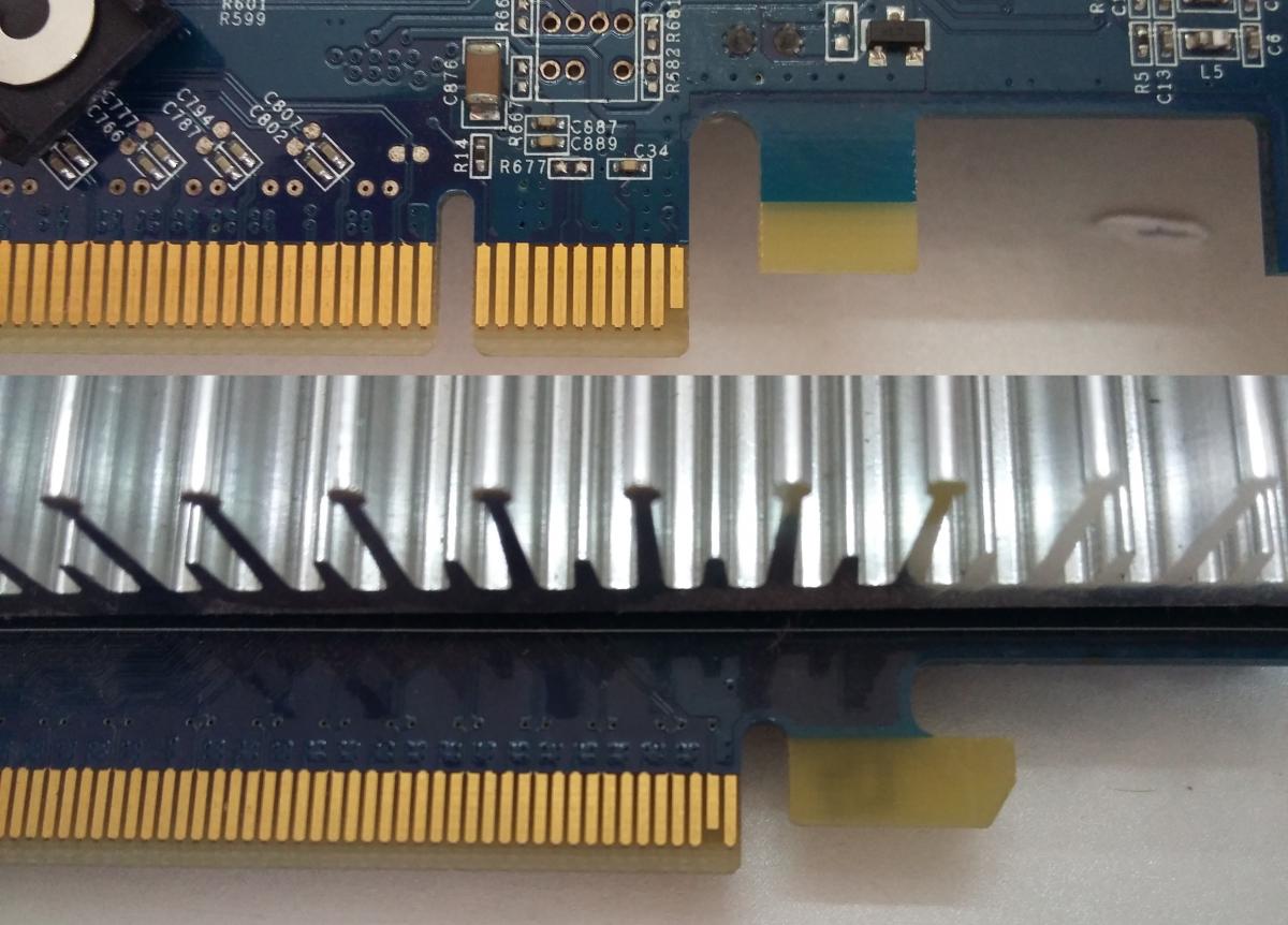

gazp Δημοσ. 22 Απριλίου 2016 Μέλος Δημοσ. 22 Απριλίου 2016 (επεξεργασμένο) Ok, ανοιξα το pc, εβγαλα την καρτα και την τσεκαρα απο πανω μεχρι κατω για κανενα "περιεργο" σημειο η κανα σκασμενο πυκνωτη. Ολα ηταν μια χαρα. Της αλλαξα και παστα. Παω να την κουμπωσω πανω με την κρυφη ελπιδα μηπως και....και κατι δεν μου φαινοταν νορμαλ. Κοιταω πιο προσεκτικα και βλεπω αυτο: (κοιταξτε το 2ο απο τα δεξια ποδαρακι που ειναι κομμενο). Μολις το ειδα θυμηθηκα οτι πριν καμμια βδομαδα ανοιξα το pc και εβγαλα την καρτα γραφικων, καθαρισα με αερα οπως και ολο το pc και την ξαναβαλα. Γιατι την εβγαλα? γιατι το κουτι μου ειναι στεναχωρο και μου εδινε μεγαλυτερη ευχερεια κινησεων. Συνδεσα την οθονη στην onboard και σας γραφω , η καρτα απ το απογευμα (πριν την βγαλω για ελεγχο κλπ) δεν ξαναεδειξε τιποτε, "μονο check signal cable". Λετε να ειναι απο αυτο? Δηλαδη παναθεμα την ατυχια μου, αν ηταν καποιος πυκνωτης θα τον αλλαζα και θα ησυχαζα, τωρα τι γινεται? να υπαρχει αραγε τροπος να προσθεσω την επαφη που λειπει? Δεν εχω και αλλη καρτα να δοκιμασω μηπως ειναι καμμενη η pci-e της μητρικης Οποιαδηποτε προταση/ελπιδα κλπ θα ηταν καλοδεχουμενη. edit: Και η βλακεια παει συννεφο. Απο φωτο που ειδα και με συζητηση με φιλους που εχουν την ιδια καρτα, το ποδαρακι δεν ειναι κομμενο αλλα ετσι ειναι η καρτα "απ τη μανα της"....Αυριο θα παρω μια δανεικη και θα τεσταρω, μηπως ειναι θεμα μητρικης. Επεξ/σία 23 Απριλίου 2016 από gazp

Fubar.gr Δημοσ. 23 Απριλίου 2016 Δημοσ. 23 Απριλίου 2016 Σε διάφορους κοννέκτορες επίτηδες κάποια ποδαράκια είναι πιό κοντά ή πιό μακριά, γιατι θέλουμε αυτά να κάνουν πρώτα ή τελευταία επαφή σε σχέση με τα υπόλοιπα. Πχ, sata connector, το μεσαίο και τα δύο ακριανά είναι οι γειώσεις και είναι πιό μακριά για να κάνουν πρώτα επαφή κατα τη σύνδεση: Οπότε πιθανόν να είναι έτσι κατασκευασμένο και να μην έχει κοπεί. Εκτός αυτού, φαίνεται το γδάρσιμο στις επαφές απο την είσοδο στο socket οτι φτάνει αρκετά ψηλα, οπότε και το "κομμένο" πιν σίγουρα κάνει επαφή. Δέν είναι εκεί το πρόβλημα. Θα έλεγα σε πρώτη φάση να δοκίμαζες με διαφορετική οθόνη και καλώδιο, η αν η κάρτα έχει δεύτερο κοννέκτορα να δοκίμαζες να τη συνδέσεις εκεί. 1
soteras Δημοσ. 23 Απριλίου 2016 Δημοσ. 23 Απριλίου 2016 Μήπως είναι θέμα οθόνης όταν σβήνει που λές το λαμπάκι της οθόνης είναι αναμένο ή όχι.Επίσης αν κλείσεις την οθόνη από το κουμπί και πατήσεις να ανοίξει ανάβει αμέσω ή κάνει κάποια δέυτερα.Δοκίμασε να κλείσεις την οθόνη και να την ανοίξεις και παρατηρησε το λαμπάκι της πρέπει με το που πατήσεις το κουμπί είτε να σβήσει είτε να γίνει πράσίνο αν αναβοσβήνει κάνε ένα γοογλε πχ 3 φο΄ρες αναβόσβημα και θα βρεις τι φταίει. Η οθόνη είναι ζεστή πολύ ή όχι.Η κάρτα μια χαρά φαίνετε στο θέμα πιν το λέω γιατί αν παρατηρίσεις σε πολλές κάρτε έχει μακριά κοντά πιν Επίσης κάτω αριστερά δίπλα από το μαύρο βλέπω ένα γδάρσιμο σαν να έχει κοπεί η άσπρη ταινία μήπως το έγδαρες εκεί βγάλε μια καλ΄φώτο εκεί

Fubar.gr Δημοσ. 24 Απριλίου 2016 Δημοσ. 24 Απριλίου 2016 Απο περιέργεια κοίταξα μια δική μου κάρτα: Το προτελευταίο πίν απο τη μία πλευρά και το τελευταίο απο την άλλη είναι μισά. Ψάχνοντας το pinout της PCI express, βρήκα οτι αυτά τα πιν (Pin 1, Side A και Pin 81, Side B) είναι βραχυκυκλώμενα μεταξύ τους και σκοπός τους είναι να δείξουν στον υπολογιστή οτι η κάρτα έχει μπεί καλά στο socket και δέν έχει πατήσει μονόπατα. Γι αυτό το λόγο είναι "κομμένα", ωστε να κάνουν επαφή μόνο αν η κάρτα έχει μπεί πλήρως στη θέση της. 1
