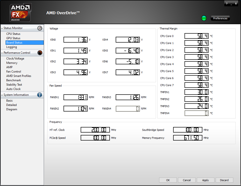

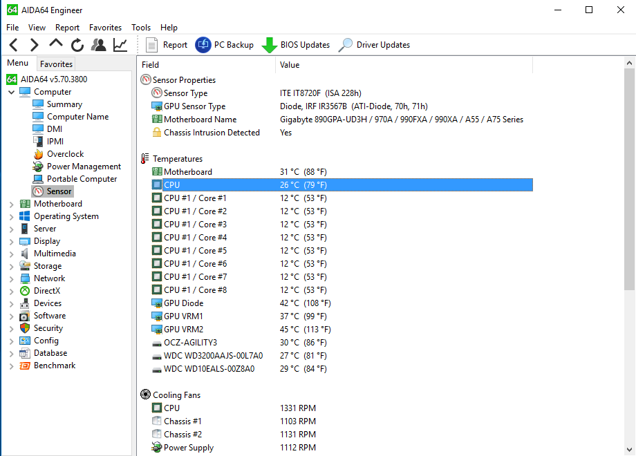

johnyboy Δημοσ. 22 Απριλίου 2016 Μέλος Δημοσ. 22 Απριλίου 2016 κοιτάχτε τι βγάζει το amd overdrive.η θερμοκρασία της cpu είναι το τεμπ 3 σύμφωνα με το tool της μομπο. υγ αμα βάλω το prime 95 να τρέξει η θερμοκρασία των πυρήνων πέφτει στους 35 λολ. υγ2 το πρόγραμμα είναι ότι να ναι.το aida τα δείχνει σωστά
