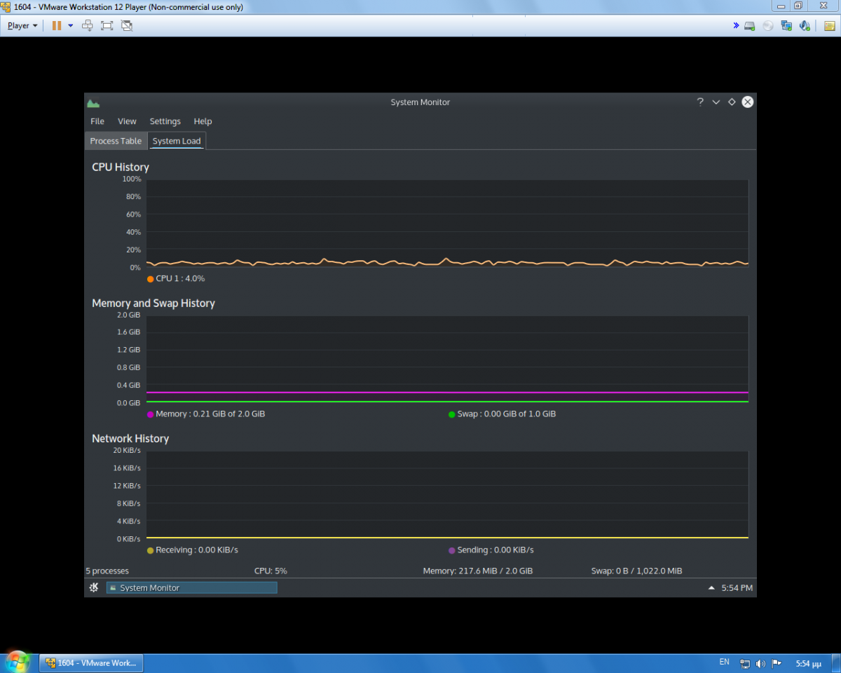

jim_p Δημοσ. 23 Απριλίου 2016 Δημοσ. 23 Απριλίου 2016 (επεξεργασμένο) Πώς γίνεται να έχεις 220 με KDE; Τόσο δεν έχω ούτε με lubuntu με καθαρή εγκατάσταση. Τι κάνω λάθος; Επειδη δεν εχει οτι σαβουρα εχει η μαμα εγκατασταση, πχ network manager, pulseaudio κλπ. Οριστε και screenshot Εκπλησομαι με το οτι εχουν περασει 2 χρονια σχεδον απο την πρωτη release του plasma 5 (και της qt5) αλλα οι περισσοτερες, και δημοφιλεις k-εφαρμογες, πχ amarok, konqueror, krusader, calligra, k3b κλπ εινια ακομα σε qt4 και θελουν βιβλιοθηκες του kde4! Επεξ/σία 23 Απριλίου 2016 από jim_p
