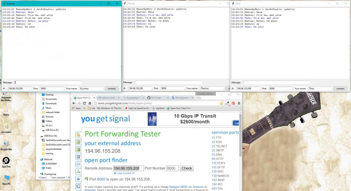

k33theod Δημοσ. 26 Απριλίου 2016 Μέλος Δημοσ. 26 Απριλίου 2016 (επεξεργασμένο) Αυτή είναι λοιπόν η πολυαναμένομενη version1.1 Το μόνο που κάνει είναι ότι πέρνει το μύνημα κάθε client και το στέλνει σε όλους. # Ver. 1.1 # Το παρόν πρόγραμμα είναι ένας απλός server # Εισάγω τις απαραίτητες βιβλιοθήκες from socket import * import threading as t # Αυτή η συνάρτηση λαμβάνει και στέλνει δεδομένα # Τρέχει ξεχωριστά ως thread για κάθε connection (con) def receive_send(con): # Το πρώτο μύνημα που στέλνει μετά από τη σύνδεση connection_message='Καλωσήρθατε '+ str(len(connections))+' συνδεδεμένοι χρήστες\n' con.send(connection_message.encode('utf-8'))# Το κωδικοποιώ και το στέλνω while True: #βρόγχος που τρέχει πάντα data_recv=con.recv(1024) #ότι δεδομένα λαμβάνει for i in connections: #τα στέλνει σε όλους i.send(data_recv) con.close() def connector(): #Η συνάρτηση που κάνει τις συνδέσεις while True: # Τρέχει συνέχεια con, address = s.accept() #κάνει accept και επιστρέφει το con, address connections.append(con) # Βάζει το κάθε νέο con στον πίνακα των συνδέσεων #δημιουργώ thread για τη receive_send a=t.Thread(target=receive_send, args=(con,)) a.start()# Το ξεκινάω connections=[] # πίνακας συνδέσεων host='' # κενό port=8000 #port 0 έως 65535 Οι θύρες 0-1023 πρέπει να αποφεύγονται γιατί είναι δεσμευμένες # για διάφορες λειτουργίες, περισσότερα εδώ https://en.wikipedia.org/wiki/List_of_TCP_and_UDP_port_numbers s=socket() #normal socket, έχω παραλείψει τις παραμέτρους s.bind((host, port)) # Το κάνω bind με το tuple(host, port) s.listen(5) # Τρέχω τη συνάρτηση connector connector() Τον client τον έγραψα σε γραφικό περιβάλλον #Το παρόν πρόγραμμα είναι ένας client σε γραφικό περιβάλλον #που καλεί ένα σερβερ με την ip ή hostname, port και username #Εισάγω τις βιβλιοθήκες from socket import * from tkinter import * from tkinter import ttk import time import threading as t s=socket()#Δημιουργώ ένα socket #Δίνω αρχικές τιμές στις μεταβλητές μου host='' port=0 name='' #Η συνάρτηση που στέλνει τα δεδομένα def send_message(event): str_message= name + ': ' + entry_client.get() + '\n' #Το μύνημα το οποίο περιέχει #το όνομα και αυτά που γράψαμε στο entry data_send=str_message.encode() #κάνουμε encode s.send(data_send) #το στέλνουμε entry_client.delete(0,END) #μηδενίζω τα στοιχεία του entry def receive(): #Η συνάρτηση που λαμβάνει και τυπώνει τα μυνήματα στο text while True: #Τρέχει συνέχεια data_recv=s.recv(1024) #λαμβάνει data_str_recv=data_recv.decode('utf-8') #κάνει decode message_place.config(state=NORMAL) #αλλάζει το status του text για να μπορώ να γράψω ora=time.strftime('%H:%M:%S ',time.localtime()) #παίρνω την τρέχουσα ώρα if data_str_recv.startswith(name): #Αν το μύνημα αρχίζει με το όνομά μου που σημαίνει ότι είναι δικό μου message_place.insert(END,ora+''+data_str_recv,'me') #το τυπώνω με άλλο χρώμα else: message_place.insert(END,ora+data_str_recv) #αλλίως το τυπώνω μαύρο message_place.config(state=DISABLED) #ξανα αλλάζω το state του text # Η συνάρτηση που κάνει τη σύνδεση με το server def connect(): global name,host,port,s #Δίνω νέες τιμές στις μεταβλητές μου name=entry_name.get() win.title(name) host=entry_ip.get() server_host=host port=entry_port.get() port=int(port) s.connect((server_host, port)) #κάνω τη σύνδεση με το tuple (server_host, port) a=t.Thread(target=receive) #δημιουργώ thread για τη receive a.start() #και το ξεκινάω # Απο εδώ και κάτω το γραφικό περιβάλον win=Tk() win.title('CLIENT') frame1=Frame(win) frame1.pack(expand=True, fill='both', side='top') # Το Text όπου γράφονται πληροφορίες σύνδεσεις και όλα τα μυνήματα message_place=Text(frame1, wrap=WORD) message_place.grid(row=0, column=0, columnspan=7,sticky='W', padx=5, pady=5) message_place.config(state=DISABLED) # Το απενεργοποιώ για να μην μπορώ να γράψω message_place.tag_configure('me', foreground='blue') #Κάνω tag με άλλο χρώμα για να το #χρησιμοποιήσω για τα μυνήματά μου frame2=Frame(win) frame2.pack(expand=True, fill='both') # label και entry για τα μυνήματα που γράφω. label_client=Label(frame2, text='Message: ') label_client.grid(row=0,column=0,sticky='W',padx=5,pady=5) entry_client=Entry(frame2, width=60) entry_client.grid(row=0,column=1, sticky='W',padx=5,pady=5) entry_client.bind("<Return>", send_message) #Με enter καλώ τη συνάρτηση που στέλνει το μύνημα frame3=Frame(win) frame3.pack(expand=True, fill='both') # label και entry για την IP. label_ip=Label(frame3, text='IP: ', bg='white') label_ip.pack(side='left',padx=5,pady=5) entry_ip=Entry(frame3,width=20) entry_ip.pack(side='left',padx=5,pady=5) # label και entry για τo port. label_port=Label(frame3, text='Port: ', bg='white') label_port.pack(side='left',padx=5,pady=5) entry_port=Entry(frame3) entry_port.pack(side='left',padx=5,pady=5) # label και entry για τo name label_name=Label(frame3, text='Your name: ', bg='white') label_name.pack(side='left',padx=5,pady=5) entry_name=Entry(frame3) entry_name.pack(side='left',padx=5,pady=5) rec_button=ttk.Button(frame3, text='connect', command=connect) # Το κουμπί για τη σύνδεση rec_button.pack(side='left', padx=5, pady=5 ) win.mainloop() και το αποτέλεσμα που πήρα μόνος μου online όπως foto Επεξ/σία 26 Απριλίου 2016 από k33theod
pmav99 Δημοσ. 26 Απριλίου 2016 Δημοσ. 26 Απριλίου 2016 port=8000 #port 0 έως 65535 Tα ports 0-1024 θέλουν sudo
k33theod Δημοσ. 26 Απριλίου 2016 Μέλος Δημοσ. 26 Απριλίου 2016 Tα ports 0-1024 θέλουν sudo Ναι, και άλλα comments είναι λάθος όπως αυτά στις γραμμές 44 και 96 στον client. Θα τα διορθώσω
