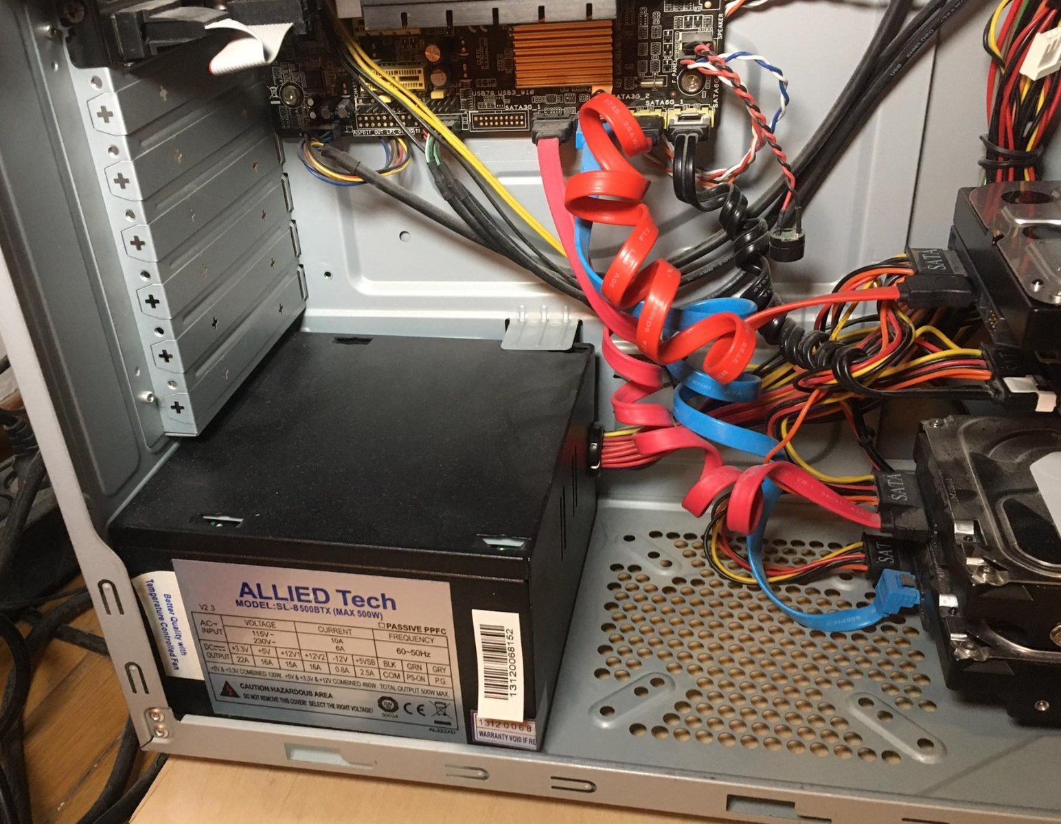

BlueBlood7 Δημοσ. 6 Οκτωβρίου 2023 Δημοσ. 6 Οκτωβρίου 2023 2 hours ago, atheatos said: Tο τροφοδοτικό είναι ανάποδα. Είναι αδύνατον να τραβήξει αέρα από το πάτωμα. Απορω πως δουλεύει ως τώρα. Αν το βάλεις κανονικά θα βελτιώσεις και την τοη αέρα μέσα στο κουτί. Αν δεν θες να αλλάξεις τροφοδοτικό υπάρχουν καλώδια extensions,που από ότι κατάλαβα θες τα power sata. 2-3 ευρώ κόστος... Είναι ανάποδα? εξαρτάται εάν το κουτί κάτω έχει τρύπες. Εαν το κουτί του φίλου έχει τρύπες είναι σωστά τοποθετημένο. Διαφορετικά θέλει το φαν να είναι μέσα. Ανάποδα χρειάζονται τα fanless τροφοδοτικά. 13 hours ago, cthulhucarbide said: Έχει χαλάσει το σπείρωμα Εικόνα από το εσωτερικό: Ο ανεμιστήρας είναι από την κάτω πλευρά. Το να μπει ανάποδα δεν ξέρω αν γίνεται διότι η πλεξούδα που τώρα είναι όπως βλέπετε εσωτερικά, θα πάει στην έξω πλευρά και κάποια καλώδια μάλλον δεν θα φτάνουν τόσο μακρυά. Πχ αυτά τα κίτρινα που πηγαίνουν προς τα πάνω στην άνω πλευρά της μητρικής ζήτημα να έχουν 2-3 πόντους μπόσικα Αυτό είναι τροφοδοτικό alli baba και οι 4ο κλέφτες. Αλλαγή τροφοδοτικού άμεσα.
atheatos Δημοσ. 6 Οκτωβρίου 2023 Δημοσ. 6 Οκτωβρίου 2023 4 λεπτά πριν, BlueBlood7 είπε Είναι ανάποδα? εξαρτάται εάν το κουτί κάτω έχει τρύπες. Εαν το κουτί του φίλου έχει τρύπες είναι σωστά τοποθετημένο. Διαφορετικά θέλει το φαν να είναι μέσα. Ανάποδα χρειάζονται τα fanless τροφοδοτικά. Αυτό είναι τροφοδοτικό alli baba και οι 4ο κλέφτες. Αλλαγή τροφοδοτικού άμεσα. Τα κουτιά που έχουν δυνατότητα ψύξης από κάτω έχουν μια απόσταση από το έδαφος και συνήθως εχουν τους ανεμιστήρες κατω και το τροφοδοτικό στην πανω μερια φυσικα να τραβάει ειτε απο εξω ειτε απο μεσα.Τι να το κάνω το κουτί με τις τρύπες κάτω αν αυτές είναι ένα με το πάτωμα? Να το σκουπιζει? Το συγκεκριμένο κουτί αν έχει τρύπες από κάτω ακριβώς εκει που είναι ο ανεμιστήρας του τροφοδοτικου θα πρέπει να κάθεται με το πλαι για να τις εκμεταλλευτει. Αλλιώς το τροφοδοτικό πρέπει να μπει με τον ανεμιστήρα να τραβά μέσα από το κουτί. _ 26 λεπτά πριν, BlueBlood7 είπε Ανάποδα χρειάζονται τα fanless τροφοδοτικά. Γιατί ανάποδα τα fanless? 1

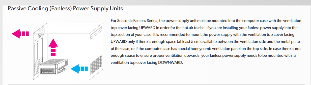

BlueBlood7 Δημοσ. 6 Οκτωβρίου 2023 Δημοσ. 6 Οκτωβρίου 2023 Ρε αδερφέ τι δεν καταλαβαίνεις? Βασικά πράγματα είναι τα οποία αναφέρουν οι ίδιες εταιρείες που κατασκευάζουν τα τροφοδοτικά. Αν το φαν είναι επάνω και φεύγει ο ζεστός αέρας μέσα στο κουτί τότε θα πρέπει να υπάρχει καλό airflow για να φεύγει ο ζεστός αέρας από το κουτί. Τώρα για τα fanless πρέπει ο ανεμιστήρας να είναι προς τα πάνω, γιατί αν είναι προς τα κάτω ο ζεστός αέρας θα εγκλωβίζεται μέσα στο τροφοδοτικό γιατί ως γνωστόν ο ζεστός αέρας ανεβαίνει προς τα πάνω και αφού δεν υπάρχει fan μένει μέσα σε αυτό. 1

cthulhucarbide Δημοσ. 6 Οκτωβρίου 2023 Δημοσ. 6 Οκτωβρίου 2023 Κάτω από το τροφοδοτικό έχει πλέγμα και το κουτί πατάει σε ποδαράκια που αφήνουν κενό ~8mm οπότε είναι εντάξει πιστεύω. Επίσης ο υπολογιστής αυτός με το τροφοδοτικό έχει δουλέψει άπειρες ώρες επί πολλά χρόνια οπότε αν υπήρχε κάποιο θέμα πιστεύω θα το είχε βγάλει εδώ και πολύ καιρό. Έβαλα ένα σπίρτο δίπλα στο βύσμα και το διακοπτάκι και ο καπνός και η φλόγα έφευγαν από την άλλη. Οπότε ο ανεμιστήρας τραβάει αέρα, τον στέλνει μέσα στο τροφοδοτικό και μετά βγαίνει από πίσω. Προς το παρών λέω να το αφήσω έτσι το σύστημα πάντως 6 λεπτά πριν, atheatos είπε Αν το βάλει σωστά το τροφοδοτικό ως δια « μάγειας» θα εμφανιστούν και οι θέσεις για τις βίδες ….😄 Και οι θέσεις θα είναι διαφορετικές από αυτές που έχουν κλωτσήσει? Αν είναι να μετατοπιστούν απλά σε άλλο σημείο δεν θα έχω καταφέρει κάτι
atheatos Δημοσ. 6 Οκτωβρίου 2023 Δημοσ. 6 Οκτωβρίου 2023 22 λεπτά πριν, cthulhucarbide είπε Κάτω από το τροφοδοτικό έχει πλέγμα και το κουτί πατάει σε ποδαράκια που αφήνουν κενό ~8mm οπότε είναι εντάξει πιστεύω. Επίσης ο υπολογιστής αυτός με το τροφοδοτικό έχει δουλέψει άπειρες ώρες επί πολλά χρόνια οπότε αν υπήρχε κάποιο θέμα πιστεύω θα το είχε βγάλει εδώ και πολύ καιρό. Έβαλα ένα σπίρτο δίπλα στο βύσμα και το διακοπτάκι και ο καπνός και η φλόγα έφευγαν από την άλλη. Οπότε ο ανεμιστήρας τραβάει αέρα, τον στέλνει μέσα στο τροφοδοτικό και μετά βγαίνει από πίσω. Προς το παρών λέω να το αφήσω έτσι το σύστημα πάντως Και οι θέσεις θα είναι διαφορετικές από αυτές που έχουν κλωτσήσει? Αν είναι να μετατοπιστούν απλά σε άλλο σημείο δεν θα έχω καταφέρει κάτι Πιθανών να βλέπεις ως κλωτσημενες της τρύπες της σήτας πίσω ,που δεν είναι για να μπαίνουν βίδες αλλά να βγαίνει ο αέρας. Το ότι δουλεύει χρόνια έτσι δεν λέει τίποτα. Τραβάει από το ΤΡΑΠΕΖΙ αέρα ενώ θα μπορούσε να τραβήξει μέσα από το κουτί καλύτερο και περισσότερο αέρα. Θα μπορούσα να ψάξω παραπάνω με εγχειρίδια κατασκευαστή σχετικά με την απόσταση που πρέπει να έχουν οι ανεμιστήρες από οποιοδήποτε επιφανεια, αλλά ηδη αναλώθηκα με το να γράψω τα αυτονόητα προηγουμένως , όποτε κάνε οτι καταλαβαίνεις…. 1

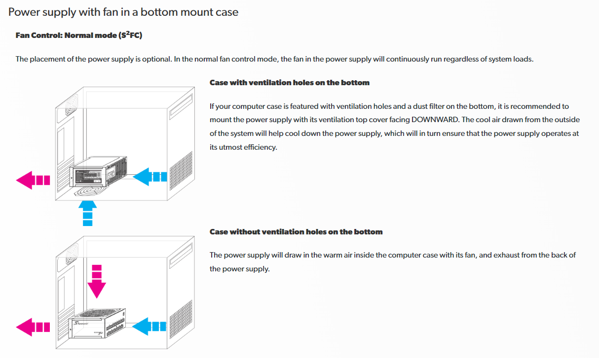

BlueBlood7 Δημοσ. 6 Οκτωβρίου 2023 Δημοσ. 6 Οκτωβρίου 2023 Τώρα θα γράψω άσχημα αλλά με τσιγκλάτε. Κάποιοι φαίνεται ότι σπουδάσατε στα LIDL. Δείτε λοιπόν τι λέει η Seasonic Πηγή---> https://seasonic.com/how-to-position-your-power-supply
nickol-us Δημοσ. 7 Οκτωβρίου 2023 Δημοσ. 7 Οκτωβρίου 2023 12 ώρες πριν, BlueBlood7 είπε Ρε αδερφέ τι δεν καταλαβαίνεις? Βασικά πράγματα είναι τα οποία αναφέρουν οι ίδιες εταιρείες που κατασκευάζουν τα τροφοδοτικά. Αν το φαν είναι επάνω και φεύγει ο ζεστός αέρας μέσα στο κουτί τότε θα πρέπει να υπάρχει καλό airflow για να φεύγει ο ζεστός αέρας από το κουτί. Τώρα για τα fanless πρέπει ο ανεμιστήρας να είναι προς τα πάνω, γιατί αν είναι προς τα κάτω ο ζεστός αέρας θα εγκλωβίζεται μέσα στο τροφοδοτικό γιατί ως γνωστόν ο ζεστός αέρας ανεβαίνει προς τα πάνω και αφού δεν υπάρχει fan μένει μέσα σε αυτό. 5 ώρες πριν, BlueBlood7 είπε Τώρα θα γράψω άσχημα αλλά με τσιγκλάτε. Κάποιοι φαίνεται ότι σπουδάσατε στα LIDL. Δείτε λοιπόν τι λέει η Seasonic Πηγή---> https://seasonic.com/how-to-position-your-power-supply Να γράψεις άσχημα γιατί; Σου μίλησε κανείς άσχημα; Η seasonic δεν διαφωνεί με αυτά που ειπώθηκαν, μαζί σου διαφωνεί. Έγραψες: "Αν το φαν είναι επάνω και φεύγει ο ζεστός αέρας μέσα στο κουτί" πράγμα που δεν ισχύει και αποδεικνύουν τα σχεδιαγράμματα της seasonic, οτι τα τροφοδοτικά τραβούν αέρα στην μεριά του φαν και αποσύρουν τον ζεστό αέρα έξω από την πίσω τους πλευρά. "Το τροφοδοτικό θα τραβάει τον ζεστό αέρα που βρίσκεται στο κουτί και θα τον αποβάλλει στην πίσω μεριά του τροφοδοτικού" αναφέρει χαρακτηριστικά. Όσο για την σωστή τοποθέτηση του τροφοδοτικου στη συγκεκριμένη περίπτωση, σε ένα κουτί με "αέρα" λιγότερο από πόντο από το δάπεδο, επειδή φαίνεται οτι δε θα σε πείσουμε, πάρε γνώμες από τον Κώστα και τον Άρη που εμπιστεύεσαι τις γνώμες τους.

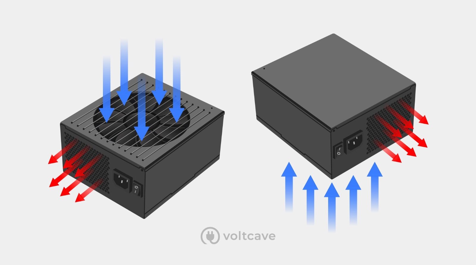

BlueBlood7 Δημοσ. 7 Οκτωβρίου 2023 Δημοσ. 7 Οκτωβρίου 2023 (επεξεργασμένο) 8 hours ago, nickol-us said: Να γράψεις άσχημα γιατί; Σου μίλησε κανείς άσχημα; Η seasonic δεν διαφωνεί με αυτά που ειπώθηκαν, μαζί σου διαφωνεί. Έγραψες: "Αν το φαν είναι επάνω και φεύγει ο ζεστός αέρας μέσα στο κουτί" πράγμα που δεν ισχύει και αποδεικνύουν τα σχεδιαγράμματα της seasonic, οτι τα τροφοδοτικά τραβούν αέρα στην μεριά του φαν και αποσύρουν τον ζεστό αέρα έξω από την πίσω τους πλευρά. "Το τροφοδοτικό θα τραβάει τον ζεστό αέρα που βρίσκεται στο κουτί και θα τον αποβάλλει στην πίσω μεριά του τροφοδοτικού" αναφέρει χαρακτηριστικά. Όσο για την σωστή τοποθέτηση του τροφοδοτικου στη συγκεκριμένη περίπτωση, σε ένα κουτί με "αέρα" λιγότερο από πόντο από το δάπεδο, επειδή φαίνεται οτι δε θα σε πείσουμε, πάρε γνώμες από τον Κώστα και τον Άρη που εμπιστεύεσαι τις γνώμες τους. Ο ζεστός αέρας ναι φεύγει κυρίως από τις γρίλιες αλλά φεύγει και σε προς τα πάνω. Όπου υπάρχει τρύπα φεύγει γιατί ως γνωστόν τα ανεμιστήρια λειτουργούν και προς τις δύο κατευθύνσεις αλλά κυρίως από την μία κατεύθυνση. Υπάρχουν λοιπόν απώλειες θερμότητας και μέσα στο κουτί. Με σένα διαφωνεί η seasonic που έγραψες πιο πάνω "Αν το βάλει σωστά το τροφοδοτικό ως δια « μάγειας» θα εμφανιστούν και οι θέσεις για τις βίδες ….😄". Μου αρέσει που το συνεχίζεις κιόλας. Προφανώς ο κύριος λόγος που μπαίνει ανεμιστήρας κάτω είναι για να μην ωθεί τον ζεστό αέρα του κουτιού μέσα στο τροφοδοτικό. Το ξέρουν και οι γάτες. Το γράφω και αυτό γιατί προσπαθείς να πιαστείς από μία φράση ή μια λέξη Επεξ/σία 7 Οκτωβρίου 2023 από BlueBlood7
SabotazNic Δημοσ. 7 Οκτωβρίου 2023 Δημοσ. 7 Οκτωβρίου 2023 (επεξεργασμένο) 3 ώρες πριν, BlueBlood7 είπε Ο ζεστός αέρας ναι φεύγει κυρίως από τις γρίλιες αλλά φεύγει και σε προς τα πάνω. Τα psu με fan τραβανε αερα. Δεν φευγει κανενας αερας απο τις γριλιες προς τα πανω και στο υπερπεραν. Οι απωλειες που και καλα αναφερεις ειναι μηδαμινες, τοσο, ωστε να μην επηρεαζει την θερμοκρασια του κουτιου το μικρο ποσοστο επιστροφης. Στις 5/10/2023 στις 11:26 ΜΜ, cthulhucarbide είπε Το να μπει ανάποδα δεν ξέρω αν γίνεται διότι η πλεξούδα που τώρα είναι όπως βλέπετε εσωτερικά, θα πάει στην έξω πλευρά και κάποια καλώδια μάλλον δεν θα φτάνουν τόσο μακρυά. Πχ αυτά τα κίτρινα που πηγαίνουν προς τα πάνω στην άνω πλευρά της μητρικής ζήτημα να έχουν 2-3 πόντους μπόσικα Το psu μαλλον ειναι αναποδα. Μηπως αγοραστηκε ετοιμο και απλα καποια στιγμη αφαιρεθηκε ή το πηρατε απο αλλο κουτι? Αν δεις απο ενα συγχρονο πχ, πιανει κανονικα στις 2 πανω γωνιες, λιγους ποντους πιο μεσα κατω δεξια και λιγους ποντους πιο πανω κατω αριστερα. Οποτε στις μπλε θεσεις θα επρεπε να εχεις κανονικα τρυπες (και για αυτο η κατω δεξια βιδα βρηκε τρυπα, οπως και η πανω δεξια βρηκε λιγους ποντους πιο κατω (αυτη παει κατω αριστερα). Αν το φερεις 180 μοιρες, θα καταλαβεις οτι ευθυγραμμιζονται στις παραπανω θεσεις. Το προβληματικο σπειρωμα δεν θα αλλαξει. Αυτο που θα αλλαξει ειναι οι 2 βιδες δεξια να πανε αριστερα (λογικα εχει αλλη μια τρυπα η λαμαρινα η οποια δεν φαινεται λογω του βυσματος), και να πιασει και μια τριτη βιδα στο κιτρινο χ (το τροφοδοτικο εχει τρυπα κατω αριστερα οπως το βλεπουμε τωρα, αλλα μαλλον δεν εχει τρυπα η λαμαρινα). Βασικα θα πονταρα οτι οι 2 πρασινες βιδες δεν εχουν βρει σπειρωμα, αλλα ειναι στο εξαγωνο κρατημενες Μπακαλιστικη λυση: κολλας κατι εσωτερικα (πχ κομματι ξυλο) για να εχει αντισταση το τροφοδοτικο Επεξ/σία 7 Οκτωβρίου 2023 από SabotazNic 1
BlueBlood7 Δημοσ. 7 Οκτωβρίου 2023 Δημοσ. 7 Οκτωβρίου 2023 (επεξεργασμένο) Είστε σοβαροί? Τι είναι αυτά που γράφετε? Το fan του τροφοδοτικού βγάζει τον αέρα και δεν φεύγει από πάνω? Όταν φυσά ένας ανεμιστήρας φυσά μόνο προς πλάγια? Αυτά που γράφετε είναι απαράδεκτα και παίρνετε κόσμο στον λαιμό σας. Ότι να ναι πραγματικά. Επεξ/σία 7 Οκτωβρίου 2023 από BlueBlood7
SabotazNic Δημοσ. 7 Οκτωβρίου 2023 Δημοσ. 7 Οκτωβρίου 2023 18 ώρες πριν, BlueBlood7 είπε Τώρα θα γράψω άσχημα αλλά με τσιγκλάτε. Κάποιοι φαίνεται ότι σπουδάσατε στα LIDL. Δείτε λοιπόν τι λέει η Seasonic Πηγή---> https://seasonic.com/how-to-position-your-power-supply 1 λεπτό πριν, BlueBlood7 είπε Είστε σοβαροί? Τι είναι αυτά που γράφετε? Το fan του τροφοδοτικού βγάζει τον αέρα και δεν φεύγει από πάνω? Όταν φυσά ένας ανεμιστήρας φυσά μόνο προς πλάγια? Αυτά που γράφετε απαράδεκτα και παίρνετε κόσμο στον λαιμό σας. Ότι να ναι πραγματικά. Ευτυχως εβαλες και πηγη
Apaleytos80 Δημοσ. 7 Οκτωβρίου 2023 Δημοσ. 7 Οκτωβρίου 2023 Εφοσον εχει ανοιγμα απο κατω, σωστα το εχει το τροφοδοτικο. Τραβαει απο κατω και βγαζει απο πισω, δεν επηρεαζει το κουτι σε θερμοκρασιες, προστατευοντας και ιδιο το τροφοδοτικο. Οταν μπαινει στο πανω μερος του κουτιου συμμετασχει στο "κυκλωμα" σαν εξατμιση αφου περναει απο μεσα του ο θερμος αερας του κουτιου. Το "επιβαρυνει" σε ενα βαθμο.
