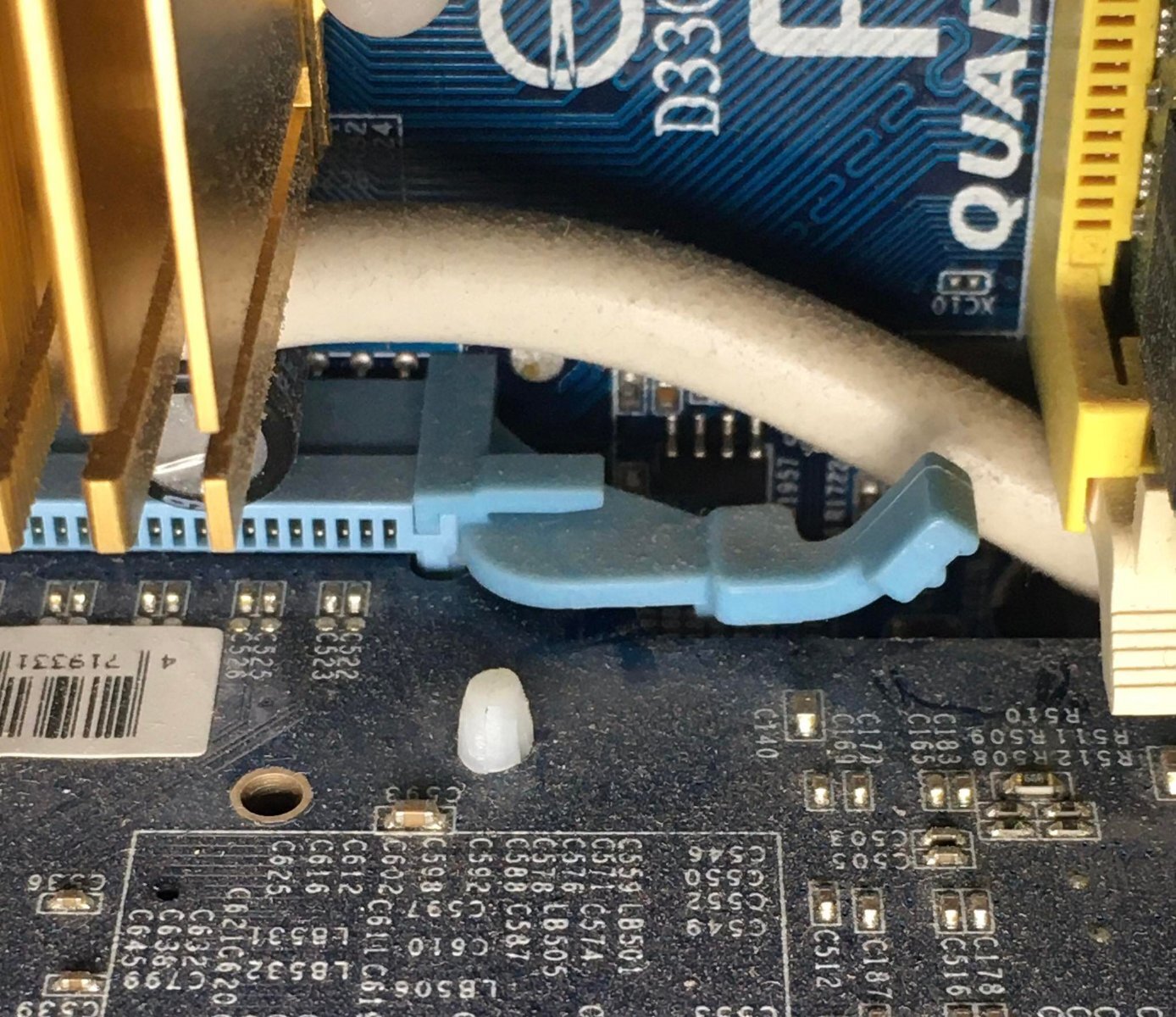

Ελαφρύ hijack για τοποθέτηση - ξετοποθέτηση κάρτας γραφικών.
Θέλω να βγάλω αυτήν εδώ την κάρτα.

Πως κουμπαντάρω αυτόν τον μπλε μοχλό για να ξεκουμπώσει?

Ανασηκώνεις προς τα πάνω και τραβάς την κάρτα προς τα έξω με παίξιμο

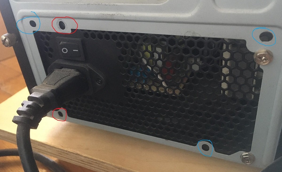

Η βίδα που πιάνει το τροφοδοτικό στα κυκλωμένα με κόκκινο σημεία, έχει κλωτσήσει. Πλέον δεν πιάνει καθόλου. Αυτό είναι θέμα όταν κουμπώνω ξεκουμπώνω το βύσμα και όταν πατάω το διακοπτάκι γιατί μπαίνει μέσα το τροφοδοτικό.
Γενικά δεν το ακουμπάω πολύ και ίσως να είναι οκ για πολλούς μήνες. Άμα θελήσω κάποια στιγμή να το φτιάξω, υπάρχει κάποια πατέντα δοκιμασμένη?

Στα σημεία κυκλωμένα με μπλε δεν υπάρχει υποδοχή για βίδα

Το τροφοδοτικό έχει ανεμιστήρα ? και σε ποια μεριά κοιτάει τώρα ο ανεμιστήρας ? Πάνω ή κάτω ? Δωσε περισσότερες λεπτομερείες για το κουτι , γιατί κανονικά έπρεπε να υπάρχουν υποδοχές για βίδες στα μπλε σημεια και μάλλον το τροφοδοτικό θέλει να μπει τούμπα για να της εμφανίσει.

Τι εννοείς έχει κλωτσήσει? Δεν μπαίνει ή δεν βγαίνει?
Έχει χαλάσει το σπείρωμα

Ο ανεμιστήρας είναι από την κάτω πλευρά.
Το να μπει ανάποδα δεν ξέρω αν γίνεται διότι η πλεξούδα που τώρα είναι όπως βλέπετε εσωτερικά, θα πάει στην έξω πλευρά και κάποια καλώδια μάλλον δεν θα φτάνουν τόσο μακρυά. Πχ αυτά τα κίτρινα που πηγαίνουν προς τα πάνω στην άνω πλευρά της μητρικής ζήτημα να έχουν 2-3 πόντους μπόσικα

Tο τροφοδοτικό είναι ανάποδα. Είναι αδύνατον να τραβήξει αέρα από το πάτωμα. Απορω πως δουλεύει ως τώρα.  Αν το βάλεις κανονικά θα βελτιώσεις και την τοη αέρα μέσα στο κουτί.
Αν δεν θες να αλλάξεις τροφοδοτικό υπάρχουν καλώδια extensions,που από ότι κατάλαβα θες τα power sata. 2-3 ευρώ κόστος...
