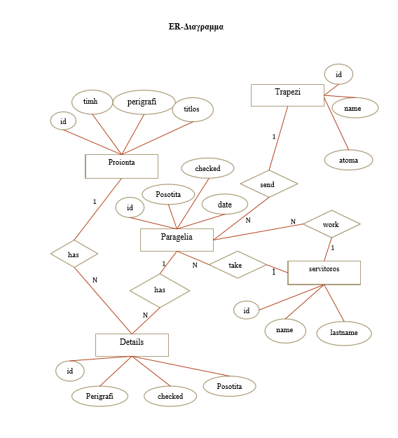

spanoskostas Δημοσ. 19 Απριλίου 2016 Δημοσ. 19 Απριλίου 2016 Καλησπέρα σας θέλω να φτιάξω ενα διάγραμμα Er σε μια καφετέρια μπορει Κάποιος να βοηθήσεις; Ευχαριστώ
Moderators Kercyn Δημοσ. 19 Απριλίου 2016 Moderators Δημοσ. 19 Απριλίου 2016 Er εννοείς entity-relationship; Πολλοί μπορούν να βοηθήσουν, τι βοήθεια χρειάζεσαι. Δεν τολμώ να μαντέψω...
spanoskostas Δημοσ. 19 Απριλίου 2016 Μέλος Δημοσ. 19 Απριλίου 2016 Έχω φτιάξει ενα διάγραμμα για την πτυχιακή μου αλλα ο καθηγητής το θέλει πιο πλήρης να σου το ανεβάσω να μου πεις ; οποιος μπορει να μου πει πως να το κανω πιο πληρης
Moderators Kercyn Δημοσ. 19 Απριλίου 2016 Moderators Δημοσ. 19 Απριλίου 2016 Πρέπει να το βάλεις κάτω και να σκεφτείς λίγο τη δομή γιατί αυτό που έχεις είναι, όπως θα σου είπε και ο καθηγητής σου, ελλιπές. Παράδειγμα: μία παραγγελία τι ακριβώς έχει; Έχεις βάλει ID, ποσότητα (?), checked (αν έχει πληρωθεί; τι είναι αυτό; ) και ημερομηνία. Τι περιείχε η παραγγελία; Ποιο τραπέζι την έκανε; Ποιος σερβιτόρος την ανέλαβε; Επίσης, πώς γίνεται η παραγγελία να ενώνεται με δύο ενέργειες (ή όπως αλλιώς λένε τα τριγωνάκια, δε θυμάμαι) με τον σερβιτόρο. Δεν ξέρω καν αν μπορείς να το κάνεις αυτό. Στο τραπέζι, τι διαφορά έχει το id από το όνομα; Ή μάλλον, τι ακριβώς είναι το όνομα στο τραπέζι; Το details τι ακριβώς περιγράφει; Ο σερβιτόρος δεν έχει ωράριο ή κάτι που να λέει πόσο έχει δουλέψει στο μήνα; Μισθοδοσία/υπερωρίες/άδειες κλπ;

Moderators Kercyn Δημοσ. 20 Απριλίου 2016 Moderators Δημοσ. 20 Απριλίου 2016 Τι παράδειγμα ακριβώς θες; Σου έγραψα με λόγια κάποια πράγματα με βελτιώσεις που θεωρώ ότι θα μπορούσες να κάνεις, να κάτσω να το κάνω με σχήμα ολοκληρωμένο το ERD σου δεν κάθομαι. Αν ξέρεις πώς να φτιάχνεις ERD (που φαντάζομαι ότι ξέρεις για να πάρεις πτυχιακή που χρειάζεται ERD), τότε δε βλέπω πώς θα έχεις πρόβλημα να μεταφράσεις αυτά που έγραψα σε ERD. Αν όντως κάτι απ' αυτά που έγραψα σε δυσκολεύει ή δεν το κατάλαβες, πες μου και θα προσπαθήσω να βοηθήσω όσο μπορώ.
