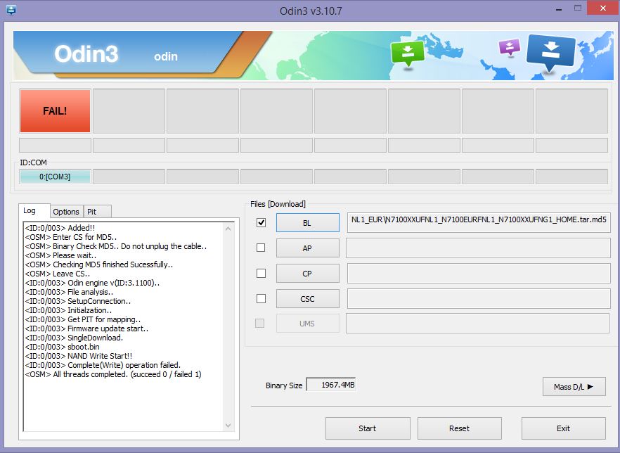

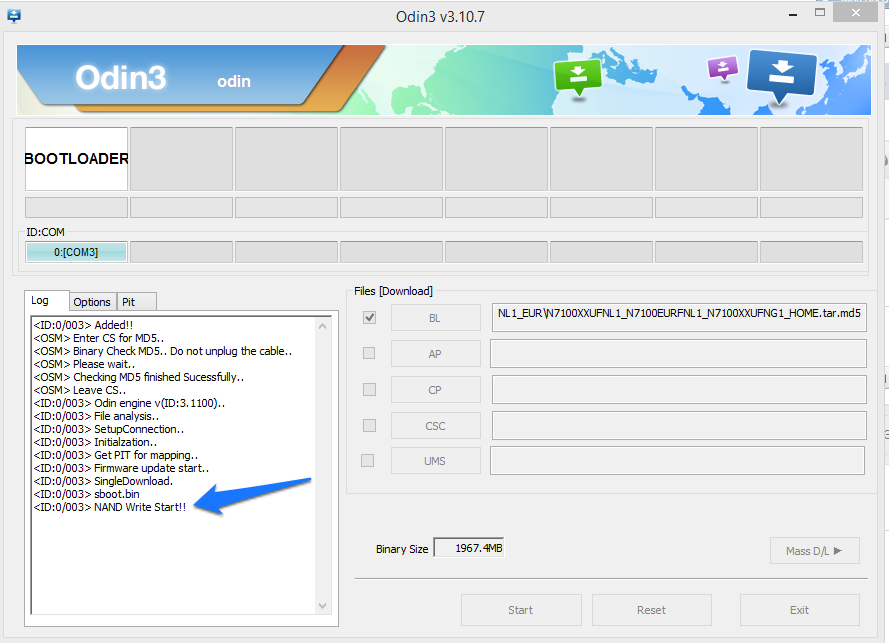

gotham7878 Δημοσ. 19 Απριλίου 2016 Δημοσ. 19 Απριλίου 2016 Καλησπέρα. Έχω ένα note 2 που του είχα περάσει 4.4 stock rom και το ειχα rooted. Τις τελευταίες 4-5 μέρες μου έκανε επανεκινήσεις. Σήμερα ξυπνάω και είχε μείνει στο logo. Να πω τι βήματα έχω κάνει μέχρι τώρα... Προσπάθησα να μπω στο clockworkmod να κάνω wipe αλλά έμενε στο logo. Τελικά το μόνο που μπορούσα να κάνω ήταν να μπω σε download mode. Τι έχω δοκιμάσει Προσπάθησα να φλασάρω 2-3 ρομ με το odin αλλά πέταγε fail. Από τότε έχω δοκιμάσει 2 υπολογιστές, 3 original καλώδια, Odin 3.1.87, 3,10, 3.07, 3.09, όλες τις θύρες των υπολογιστών, reinstall drivers, απεγκατάσταση kies, πέρασμα pit partition κλπ.... Το αποτέλεσμα.... Τώρα κατά το boot μου βγάζει ένα μήνυμα "Firmware upgrade encountered an issue, Please select recovery mode in Kies & Try again" (Δοκίμασα, δεν κάνει τίποτα) Στο Odin τώρα μαζί με την rom αν ΔΕΝ τρέξω το pit μου βγάζει "There is no PIT partition", Αν τρέξω και το PIT μου βγάζει "Re-Partition operation failed." Που έχω καταλήξει Με όλο αυτό το ψάξιμο μπερδέυτηκα αν αυτό είναι θέμα hardware ή software. Απο ότι έχω διαβάσει, φαίνεται να είναι Suddent death syndrome. Αλλά διαβάζω επίσης οτί ήμουν καλυμένος με την 4.4 ρομ που είχα και οτι το SDS παρουσιάζεται σε παλιότερες versions. Επίσης τις προηγούμενες μέρες θα μου έκανε επανεκινησεις? Το SDS δεν είναι μια και καλή? Τι άλλο μπορώ να κάνω? Τι άλλο μένει να κάνω (εκτός απο βαψιμο μπλε και θάλασσα), μπορώ να δοκιμάσω κάτι άλλο? 1

gotham7878 Δημοσ. 19 Απριλίου 2016 Μέλος Δημοσ. 19 Απριλίου 2016 δες μηπως εχει φουσκωσει η μπαταρια. Δεν έχει φουσκώσει Φλασαρε με Odin μια stock rom απο sammobile μην φορτώσεις την Ρομ από την AP επιλογή αλλά από την BL, στην συνέχεια φλασαρε κανονικα μονο τσεκαρισμενα τα F. Reset Time & Auto Reboot εδω μια εικονα να σε βοηθησει αν δεν βρισκεις το BL λογο αλλης εκδοσης odin http://prntscr.com/auaop2 Αυτό κάνω τώρα, φαίνεται οτι προχώρησε παραπάνω από τις άλλες φορές, αλλά εχει κολλήσει κανα 5λεπτο στο NAND write start. Ειναι φυσιολογικό? Και τώρα πέταξε και το σφάλμα 1
