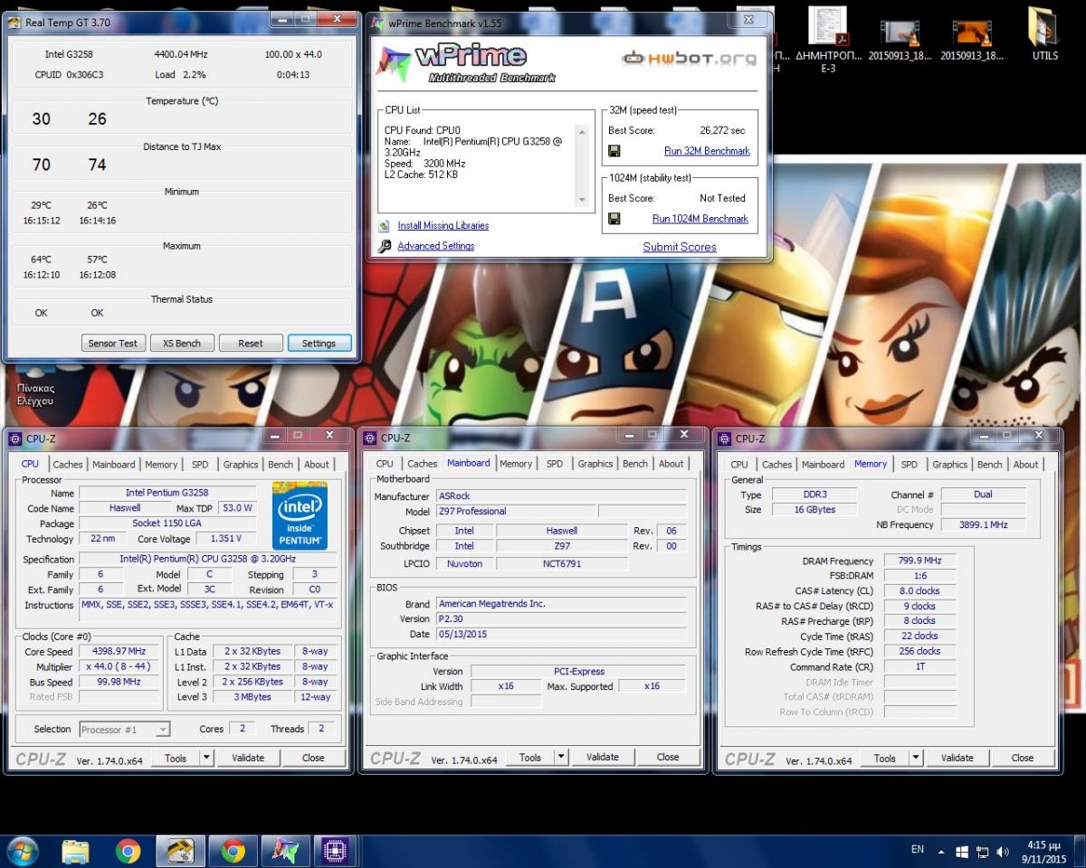

RigasGR Δημοσ. 27 Απριλίου 2016 Δημοσ. 27 Απριλίου 2016 Απο τα πρωτα τεστ τοτε που ειχα ανεβαινε το δικο μου σε αυτες τις τασεις-συχνοτητες. Η καλητερη που ειχα ηταν 4,500 με 1,370 να παιζει κανονικα, επαιζε και με 1,341 αλλα καμια φορα κολαγε. Η ποιο μεγαλη συχνοτητα που εβγαλα ποτε ηταν 4600 με 1,452 αλλα ηταν πολυ ρευμα. Η ποιο ΟΚ ηταν 4,400 1,351 24ωρη αν ηθελα λειτουργια και δεν καταλαβαινε τιποτα, και η 4.500 με το 1.370 4500 http://valid.x86.fr/bz4ns2 4600 http://valid.x86.fr/f2ziz6 4400 η εικονα που εχω βαλει (ολα τα benchmark και τα stability test) Για εμενα αυτο το θεωρο μεσο επεξεργαστη στο overclocking Καλος ειναι 4,500 με 1,200 - 1,250 που επαισαν σε πολλους αν τον κοσμο και ηταν stable και με την εργοστασιακη ψυχτρα. Γνωμη μου ειναι οτι μπορει και η μητρικη να μην εχει τα φοντα να τον παει παραπανω και να τρως απο εκει κοληματα, και να μην αξιζει να ασχοληθεις παραπανω. Μπορει και να εβγαζε και ποιο πολυ αν αλαζα το block ratio σε 125 απο 100 (κοινος FSB) αλλα δεν ασχοληθηκα μιας και το υπολοιπο της ζωης το περναγε στα 3,200 1
