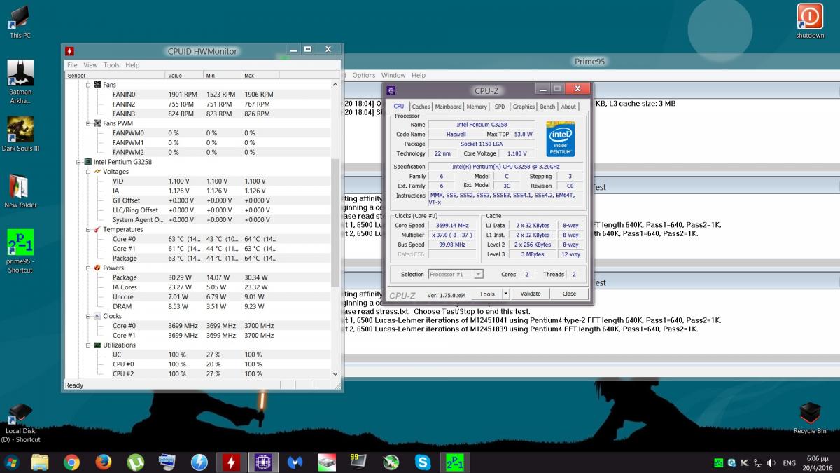

Ghost007 Δημοσ. 20 Απριλίου 2016 Μέλος Δημοσ. 20 Απριλίου 2016 μεχρι εδω ολα καλα φενονται..δοκιμασα να παω 3.8 και τπτ φριζαρι... εβαλα εως και 1.3 βολτ και τπτ...και εγκατελειψα.... http://postimg.org/image/kheskcxqv/
RigasGR Δημοσ. 20 Απριλίου 2016 Δημοσ. 20 Απριλίου 2016 Το 1.3 που το δινεις γιατι βλεπω 1.1 Εκει δεν προκειται να παιξει που θες να πας...... Στο χ 37 με 1.100 ειναι 1.1 Volt Ασχετο αλλα με 1.1 3700 νομιζω οτι εισαι ΟΚ. Αμα ειναι ετσει το κοβω 1,250 για 4.200 ανετα για να μην πω 4.400. Απο θεμα ψυξης δωσε 35 ευρω και παρε μια EVO 212 να τελειωνει το θεμα. Και μην βαλεις το XMP ακομα Enable να δουμε που ταβανωνει,
