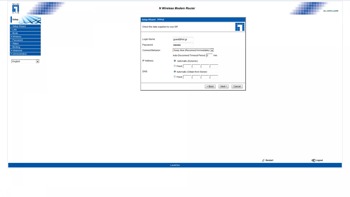

panos- Δημοσ. 19 Απριλίου 2016 Δημοσ. 19 Απριλίου 2016 Username [email protected] Password guest Αυτά είναι για όλους και εγώ αυτά έχω.
bill2015 Δημοσ. 20 Απριλίου 2016 Δημοσ. 20 Απριλίου 2016 δοκιμασε αντι για [email protected] [email protected]

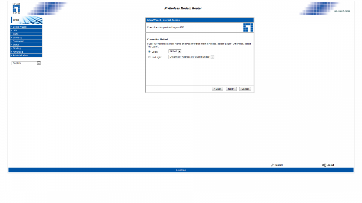

jkoukos Δημοσ. 20 Απριλίου 2016 Δημοσ. 20 Απριλίου 2016 Εξαρτάται γιατί πράγμα ρωτάς. Για είσοδο στο μενού της συσκευής, ανάλογα ποια έχεις. Για είσοδο στο myhol, τους κωδικούς που πρέπει να σου έχουν στείλει με sms. Για τον συγχρονισμό της σύνδεσης, δεν έχει σημασία αρκεί να μην ειναι κενά τα πεδία. Γράψε ότι θέλεις, αν και εξαρχής υπάρχουν αυτά που προαναφέρθηκαν.

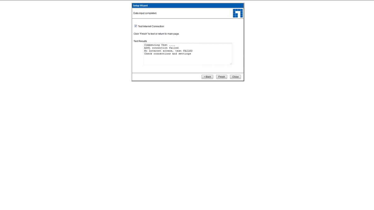

yolobot Δημοσ. 20 Απριλίου 2016 Μέλος Δημοσ. 20 Απριλίου 2016 Τα γράφω αυτά αλλά μου δείχνει failed δεν βρίσκει τον dns και δεν ανοίγει το πράσινο κουμπί στο νετ για να έχει ιντερνετ

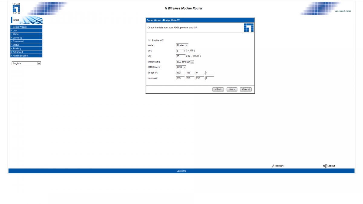

jkoukos Δημοσ. 20 Απριλίου 2016 Δημοσ. 20 Απριλίου 2016 Ποια συσκευή έχεις και τι ρυθμίσεις έχεις κάνει;

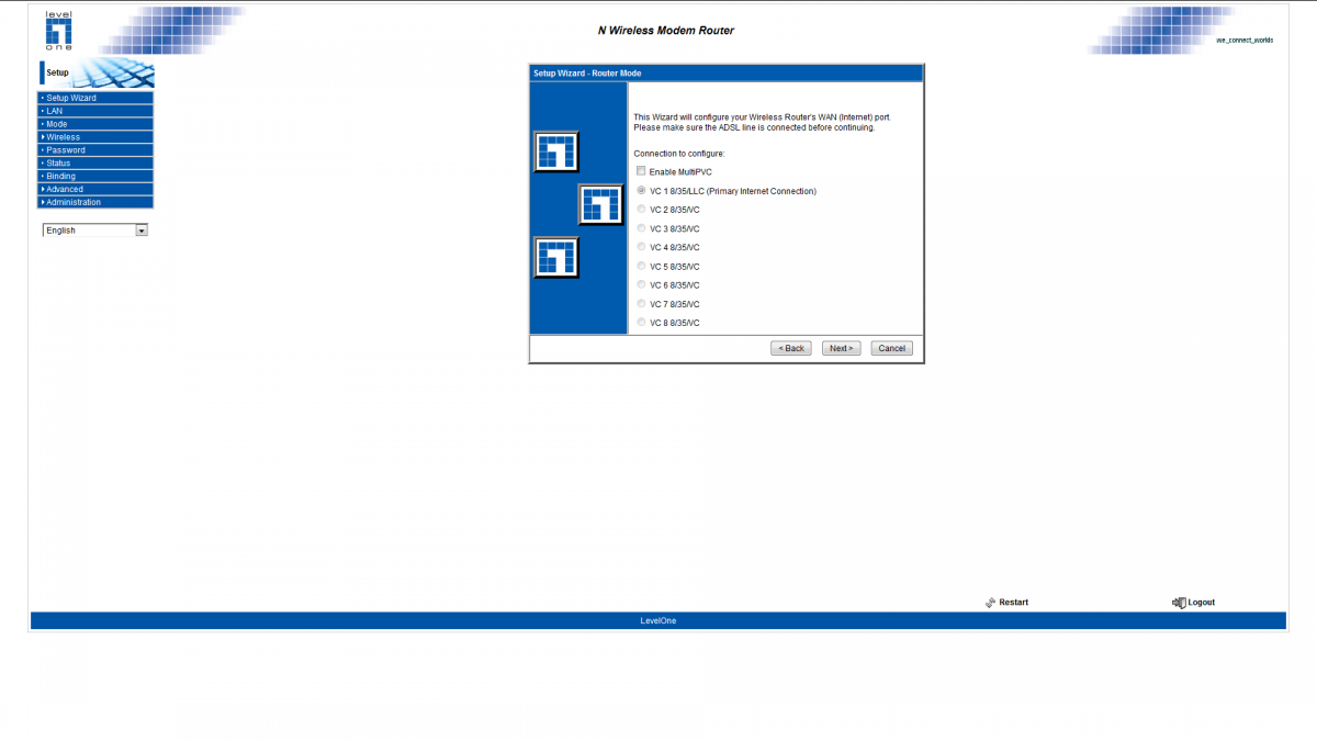

yolobot Δημοσ. 21 Απριλίου 2016 Μέλος Δημοσ. 21 Απριλίου 2016 level one WBR-6601 αυτες τι ρυθμισεις εχω βαλει
jkoukos Δημοσ. 21 Απριλίου 2016 Δημοσ. 21 Απριλίου 2016 Οι ρυθμίσεις είναι σωστές. 1. Έχεις συνδέσει την τηλεφωνική γραμμή στην συσκευή; 2. Έχεις το κατάλληλο μοντέλο, WBR-6601 για PSTN γραμμή ή το WBR-6601Β για ISDN;

jkoukos Δημοσ. 21 Απριλίου 2016 Δημοσ. 21 Απριλίου 2016 Ανάλογα το είδος της τηλεφωνικής γραμμής παίζει και διαφορετικό μοντέλο (Αnnex A ή Annex . Τι αναφέρει το ταμπελάκι της συσκευής; Αν χεις ISDN τηλεφωνία, δηλαδή 2 κανάλια φωνής, τότε σου έχουν δώσει και κάποια άλλη συσκευή μέσω της οποίας δουλεύει η τηλεφωνία. Διαφορετικά έχεις PSTN. H τηλεφωνική γραμμή δουλεύει στην πρίζα που συνδέεις το Level1; Διότι διάβασα σε άλλο θέμα ότι είχες κάποια ερωτήματα με τις συνδέσεις των καλωδίων.
yolobot Δημοσ. 22 Απριλίου 2016 Μέλος Δημοσ. 22 Απριλίου 2016 Δουλεύει αφού το βλέπω το δίκτυο απλως μου λέει περιορισμένη πρόσβαση αν άνοιξω wifi απο κινητό φαίνεται έχω κανει τι ρυθμισεις αυτές και δεν μπαίνει στο ίντερνετ τι μπορεί να φταιει;
jkoukos Δημοσ. 22 Απριλίου 2016 Δημοσ. 22 Απριλίου 2016 Δεν έχει καμία απολύτως σχέση η λειτουργία της συσκευής και το αν δουλεύει το wifi, από το να συγχρονίζει η γραμμή. Κανε μια δοκιμή αποσυνδέοντας την τηλεφωνική γραμμή και θα το διαπιστώσεις. Το ερώτημά μου παραμένει.
yolobot Δημοσ. 22 Απριλίου 2016 Μέλος Δημοσ. 22 Απριλίου 2016 Δεν ξέρω αν δουλεύει γιατί οτι και να Βαλω συνδυασμό απο καλώδια πάντα μου βγαζει το pwr κοκκινο και το wlan μπλε
