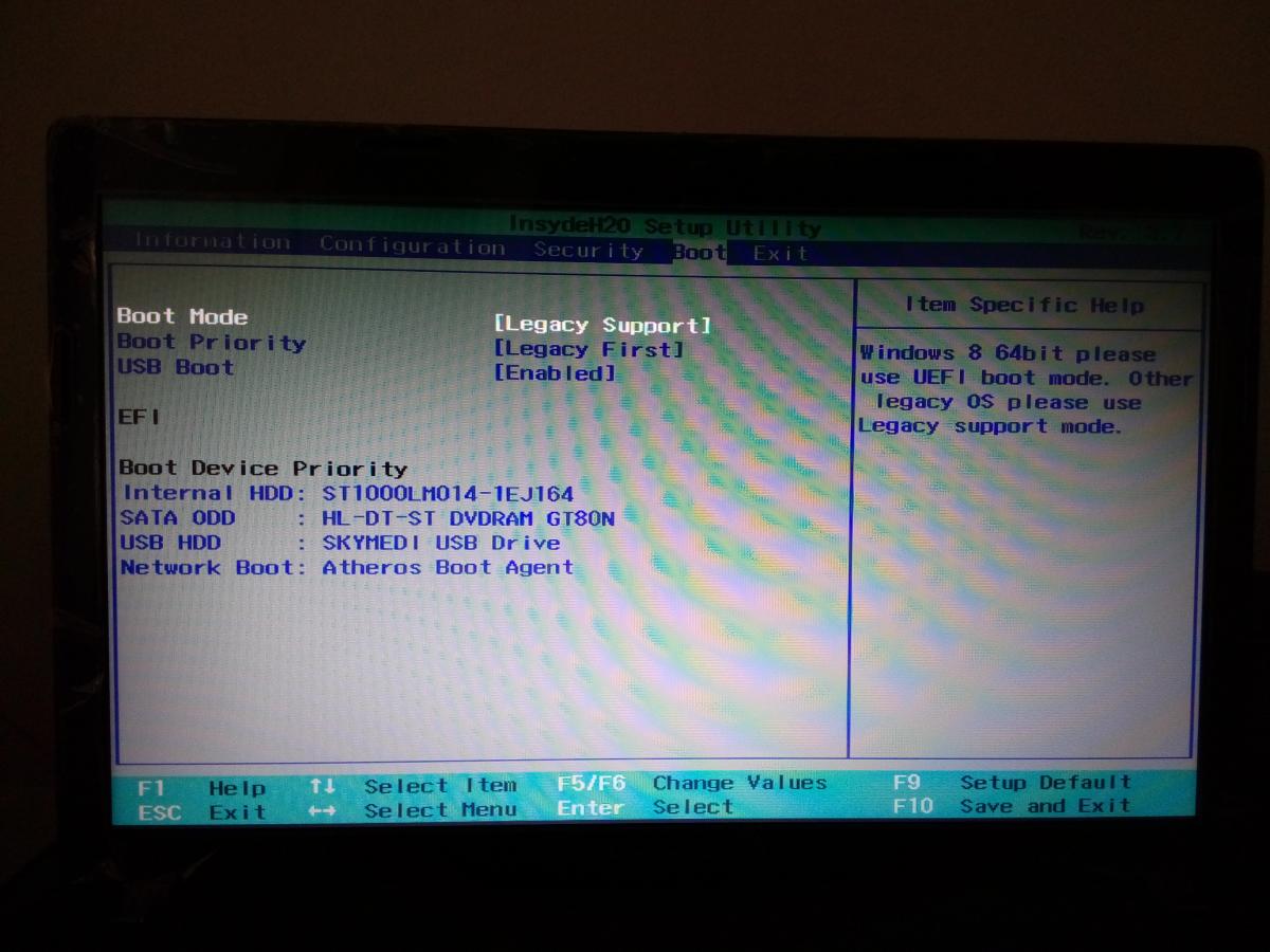

mylo Δημοσ. 18 Απριλίου 2016 Μέλος Δημοσ. 18 Απριλίου 2016 μπήκα στο bios ωστε να κανει ρεβοοτ από usb αλλά δεν κάνει με τίποτα

nik0laus Δημοσ. 19 Απριλίου 2016 Δημοσ. 19 Απριλίου 2016 πρέπει να βάλεις το usb πρώτο στη σειρά που δείχνει τις συσκευές .... το usb stick τώρα το δείχνει τρίτο

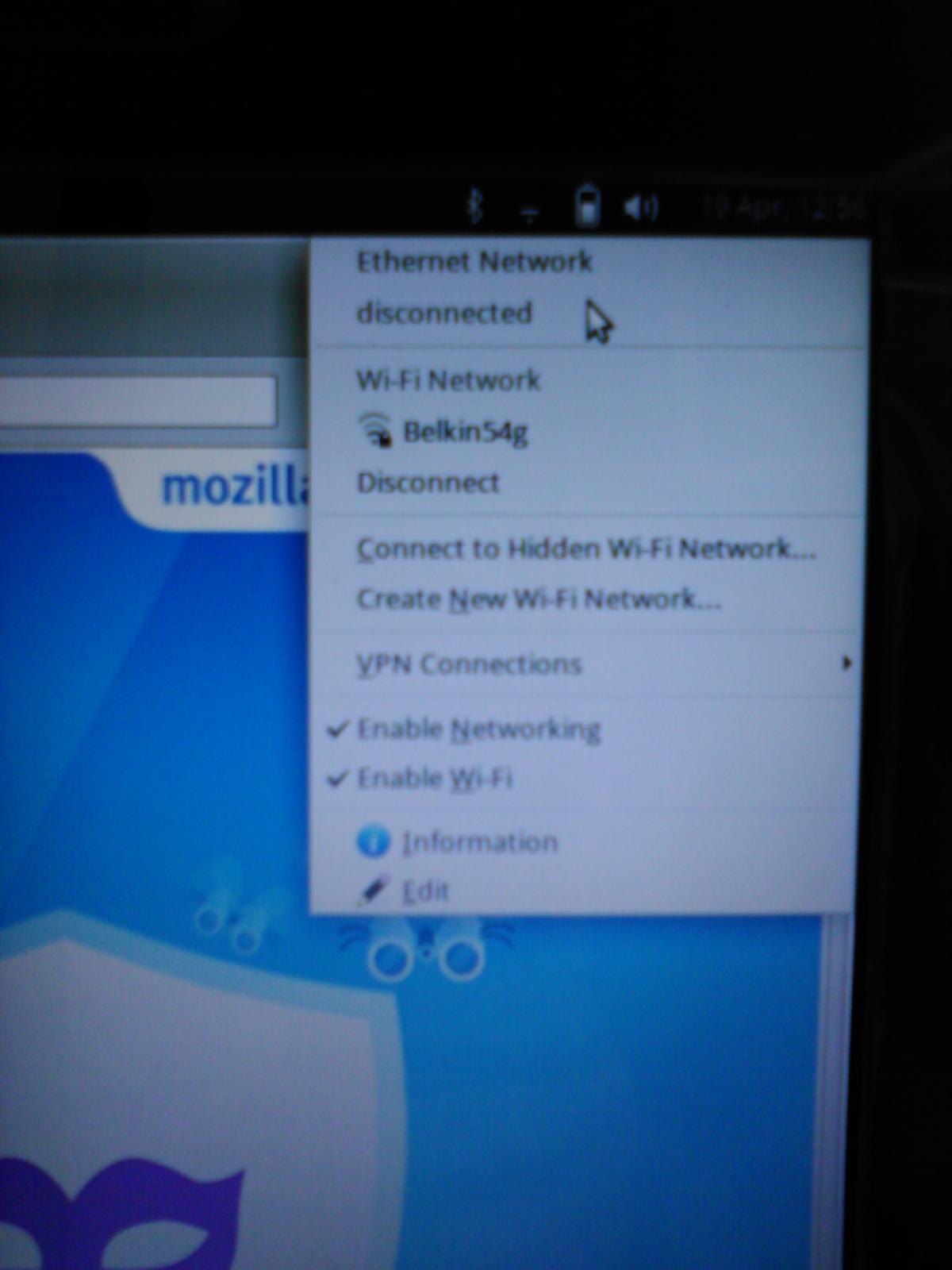

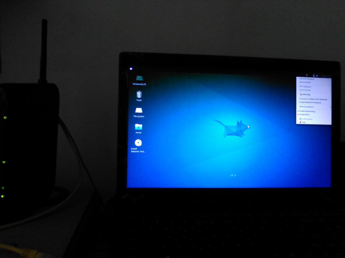

mylo Δημοσ. 19 Απριλίου 2016 Μέλος Δημοσ. 19 Απριλίου 2016 (επεξεργασμένο) ^ πως το κάνω αυτό; sorry αλλά δεν είμαι και τόσο σχετικός Εδιτ : δοκίμασα και με Linux το πρόβλημα ωστόσο παραμένει. Άλλες ιδέες; μήπως η κάρτα δικτύου έχει μειωμένη απόδοση; Επεξ/σία 19 Απριλίου 2016 από mylo

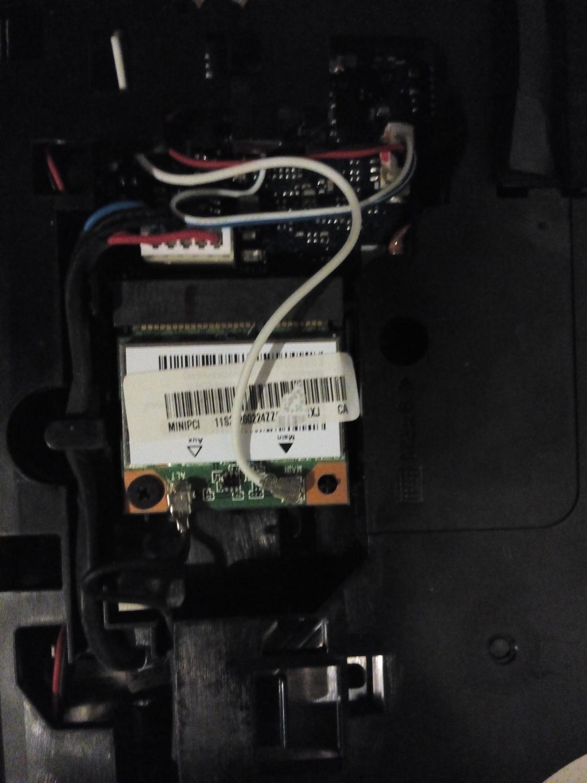

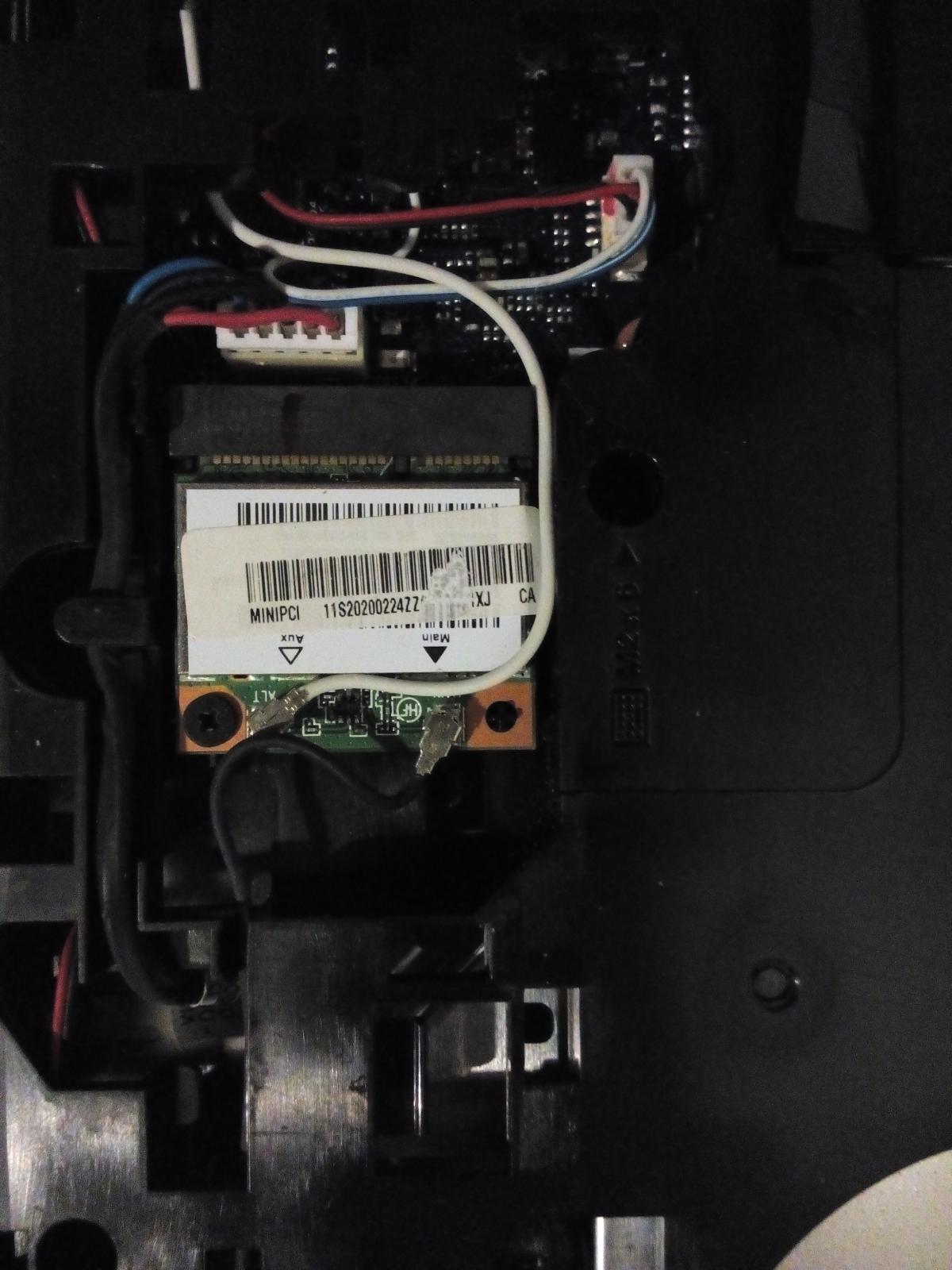

nikos903 Δημοσ. 19 Απριλίου 2016 Δημοσ. 19 Απριλίου 2016 Παίζει να βγάλεις το κάτω καπάκι να δεις την κάρτα δικτύου μην έχει φύγει καμία κεραία; 2 βίδες πρέπει να είναι (δες εδώ: link). Μετά η κάρτα δικτύου είναι αυτή που βγάζει αυτός στο 1.10. Δες να είναι απάνω και οι 2 κεραίες και αν είναι πάτα τες λίγο να κάτσουν στα σίγουρα (όχι πολύ δύναμη, απαλά). Μετά δοκίμασε αν πιάνεις καλύτερα. Αν δεν πιάνεις κλείσε πάλι το λάπτοπ και άλλαξε θέσεις στις κεραίες αν μπορείς (βάλε την άσπρη στην θέση της μαύρης και την μαύρη στην θέση της άσπρης). Αν δεν το έχεις βέβαια με τις βίδες κτλπ άστο καλύτερα μην γίνει καμιά ζημιά... Θέλει προσοχή.
mylo Δημοσ. 20 Απριλίου 2016 Μέλος Δημοσ. 20 Απριλίου 2016 Οι βίδες και τα καλώδια είναι μια χαρά. Τώρα το να αλλάξω το άσπρο με το μαύρο θέση έχει νόημα;
isay Δημοσ. 20 Απριλίου 2016 Δημοσ. 20 Απριλίου 2016 Οι βίδες και τα καλώδια είναι μια χαρά. Τώρα το να αλλάξω το άσπρο με το μαύρο θέση έχει νόημα; εχει δε θα παιζει
nikos903 Δημοσ. 20 Απριλίου 2016 Δημοσ. 20 Απριλίου 2016 Γιατί να μην παίξει; Και οι 2 κεραίες ίδιες είναι, απλά είναι main και auxiliary. Το λέω να τις κάνει σκάτζα μπας και έχει κοπεί η main και έχει αυτά τα θέματα, η auxilary λογικά μόνο σε N θα χρειάζεται άρα σε G που είναι (είναι; ) το ρούτερ του δεν θα έχει θέμα και κομμένη να είναι η δεύτερη μιας και δεν χρησιμοποιείται. Κάνε μια δοκιμή μα δυο λεπτά υπόθεση είναι.

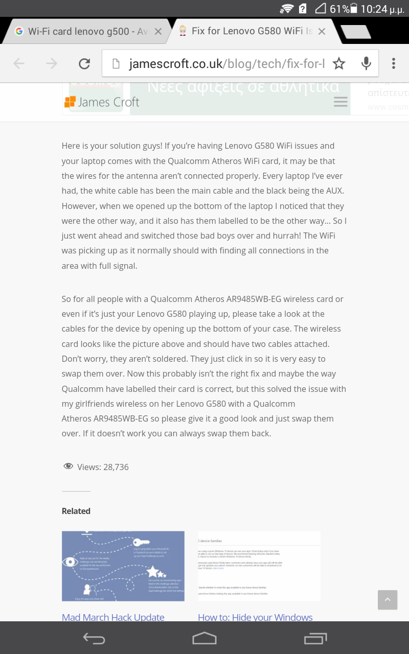

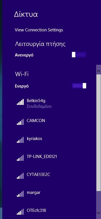

mylo Δημοσ. 21 Απριλίου 2016 Μέλος Δημοσ. 21 Απριλίου 2016 Λοιπόν κάνοντας μια μικρή αναζήτηση στο διαδίκτυο βρήκα ότι στη συγκεκριμένη κάρτα δικτύου τα καλώδια είναι ανάποδα βαλμενα, το άσπρο με το μαύρο. Τα αλλάζω και εγώ λοιπόν θέση και όλε! Σήμα καμπάνα και βρίσκω και τα δίκτυα όλης της γειτονιάς
