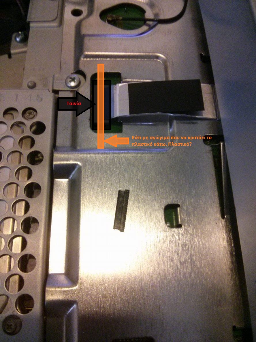

spyros95 Δημοσ. 17 Απριλίου 2016 Δημοσ. 17 Απριλίου 2016 Καλησπέρα σας! Στην προσπάθειά να καθαρίσω το PS3, χάλασα το κλίπ που πιάνει το ribbon cable του PS3 (παραθέτω φωτογραφία παρακάτω). Έχει συμβεί σε κανέναν κάτι αντίστοιχο; Συμφέρει να το επισκευάσω, ή το κόστος είναι μεγάλο; Ευχαριστώ εκ'των προτέρων!
nikos903 Δημοσ. 17 Απριλίου 2016 Δημοσ. 17 Απριλίου 2016 Βάλε την καλωδιοταινία εκεί που πρέπει να είναι και προσεκτικά βάλε το πλαστικό που έσπασε απο πάνω (τα αυτάκια που κάνει μπροστά περνάνε ανάμεσα στα πινάκια του κονέκτορα, πρόσεχε μην τα στραβώσεις). Μετά βάλε λίγη μονωτική απο πάνω να πιάσει. Μετά απο πάνω πέρνα κάτι πλαστικό που να πάει και να σφηνώσει κάτω απο το σίδερο απο την μία και μετά απο την άλλη για να κρατάει κάτω το σπασμένο πλαστικό (προσοχή στο πάχος και μην βάζει πολύ πίεση). Δες φωτογραφίες για να καταλάβεις γιατί και εγώ δεν κατάλαβα τι έγραψα Αλλιώς δοκιμάζεις να πάρεις καπάκι να το αλλάξεις (λινκ). Απλά κοίτα να είναι το ίδιο γιατί μπορεί να βρεις απο άλλο κονέκτορα και να μην σου κάνει. Τέλος μπορείς με ζεστή σιλικόνη (ή κόλλα) αλλά δεν το προτείνω γιατί μετά άντε βγάλτο αν χρειαστεί κάτι... 1

mikele13- Δημοσ. 18 Απριλίου 2016 Δημοσ. 18 Απριλίου 2016 το κλιπ ξανα-κουμπωνει επανω παντως.... εχει διαλυθει? εχει κατι αυτακια στις ακρες.
spyros95 Δημοσ. 18 Απριλίου 2016 Μέλος Δημοσ. 18 Απριλίου 2016 Όχι φίλε μου, δεν έχει διαλυθεί, απλά ξεκόλλησε..
mikele13- Δημοσ. 18 Απριλίου 2016 Δημοσ. 18 Απριλίου 2016 ειναι κουμπωτο το μαυρο κλιπ. (αν δεν εχουν σπασει οι ακρες του που κουμπωνει στο ασπρο πλαστικο) 1
spyros95 Δημοσ. 18 Απριλίου 2016 Μέλος Δημοσ. 18 Απριλίου 2016 Eίναι ακριβώς όπως φαίνεται στην φωτογραφία που παρέθεσα παραπάνω!
