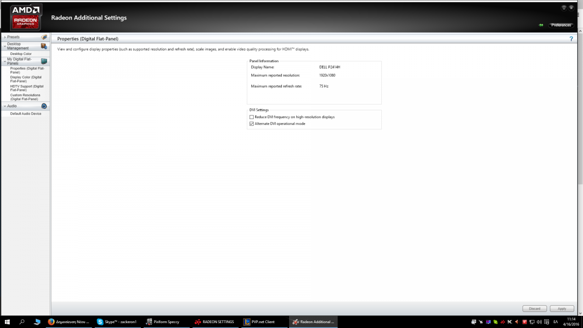

zackeron Δημοσ. 16 Απριλίου 2016 Δημοσ. 16 Απριλίου 2016 καλημερα στη παρεα, το προβλημα που εχω χωρις καμια αλλαγη σε hardware η software ειναι το εξης απο μονο του απενεργοποιητε η επιλογη του xfire ,αυτα που εχω κανει μεχρι τωρα ειναι unistall (clean ) ολους τους drivers ,με ενα τροπο που δουλεψε ειναι την ωρα που δουλευε το pc εβγαλα τη μια το ρευμα και το ξανα εβαλα και τη βρηκε , αλλα στο restart χαθηκε παλι, (δεν το ξανα κανω ετσι γτ οταν εβαλα παλι την τροφοδοσια στην καρτα εκανε σωμα και δεν θελω να τη καψω).Να διευκρινησω οτι και οι 2 καρτες φαινονται κανονικα στο συστημα απλα ειναι disable το crossfire

zackeron Δημοσ. 17 Απριλίου 2016 Μέλος Δημοσ. 17 Απριλίου 2016 την ειχα με cru αλλα το εβγαλα , μετα το φορματ ειναι ολα default ,επισης την εχει disable στο catalyst ενω στη διαχειριση υλικου ειναι ενεργοποιημενη
