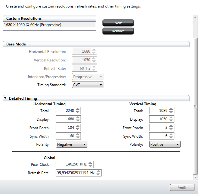

PavlosGiova Δημοσ. 16 Απριλίου 2016 Μέλος Δημοσ. 16 Απριλίου 2016 Λογικά ναι σε κόβει το vsync στην συχνότητα της οθόνης,πρέπει να το ρυθμίσεις από το catalyst (driver κάρτας γραφικών) αλλά και μέσα από το παιχνίδι. Δες κιόλα μη τυχών παίζει με τα ενσωματωμένα γραφικά του επεξεργαστή. τα απεγκατεστησα πριν βαλω την καρτα αλλα δεν ξερω τι γινεται εχω driver booster υπαρχει περιπτωση να μου τα εγκατεστησε ξανα απο μονο του? στην εικονα με τα custom resolutions παιδευτηκα λιγο γτ μονο στις πολυ μικρες αναλυσεις ο οθονη ηταν κανονικα στα ορια του monitor σε αλλα πηγαινει πιο αριστερα και στο δεξι μερος ηταν κενο μαυρο ετσι εφτιαξε αλλα συνηθως μια φορα μολις ανοιγω το pc αναβοσβηνει η οθονη για κλασματα

TheELF Δημοσ. 16 Απριλίου 2016 Δημοσ. 16 Απριλίου 2016 στην εικονα με τα custom resolutions παιδευτηκα λιγο γτ μονο στις πολυ μικρες αναλυσεις ο οθονη ηταν κανονικα στα ορια του monitor σε αλλα πηγαινει πιο αριστερα και στο δεξι μερος ηταν κενο μαυρο Ποια οθόνη έχεις; Κατά κανόνα έχουν κουμπιά κάπου οι οθόνες που σου βγάζουν μενού για να πας την εικόνα όπου θες και να την τραβήξεις για να κάτσει σε όλη την οθόνη.
Sheogorath Δημοσ. 16 Απριλίου 2016 Δημοσ. 16 Απριλίου 2016 Την έξοδο της οθόνη που την έχεις βάλει? Στην μητρική ή την κάθετη κάρτα (γραφικών).

PavlosGiova Δημοσ. 16 Απριλίου 2016 Μέλος Δημοσ. 16 Απριλίου 2016 Ποια οθόνη έχεις; Κατά κανόνα έχουν κουμπιά κάπου οι οθόνες που σου βγάζουν μενού για να πας την εικόνα όπου θες και να την τραβήξεις για να κάτσει σε όλη την οθόνη. ειναι αρκετα παλια 8ετια εχει μονο που αγοραστηκε HP L2208w Την έξοδο της οθόνη που την έχεις βάλει? Στην μητρική ή την κάθετη κάρτα (γραφικών). καρτα γραφικων Κάντε και μια χάρη στον εαυτό σας και τα προγραμματα στυλ driver booster στειλτε τα απο εκεί που ήρθαν... το εσβησα να δοκιμασω να σβησω τα driver ξανα με ddu για να τα ξαναεγκαταστησω? μαλον το vsync ειναι που αναφερει ο φιλος γιατι σε ενα παιχνιδι π βρηκα την επιλογη να το απενεργοποιησω ανεβηκαν τα fps 140+ αλλα στα περισσοτερα δεν βλεπω να υπαρχει η επιλογη ή τουλαχιστον δεν την βρισκω. και στα settings του driver δν βρισκω την επιλογη να το απενεργοποιησω
