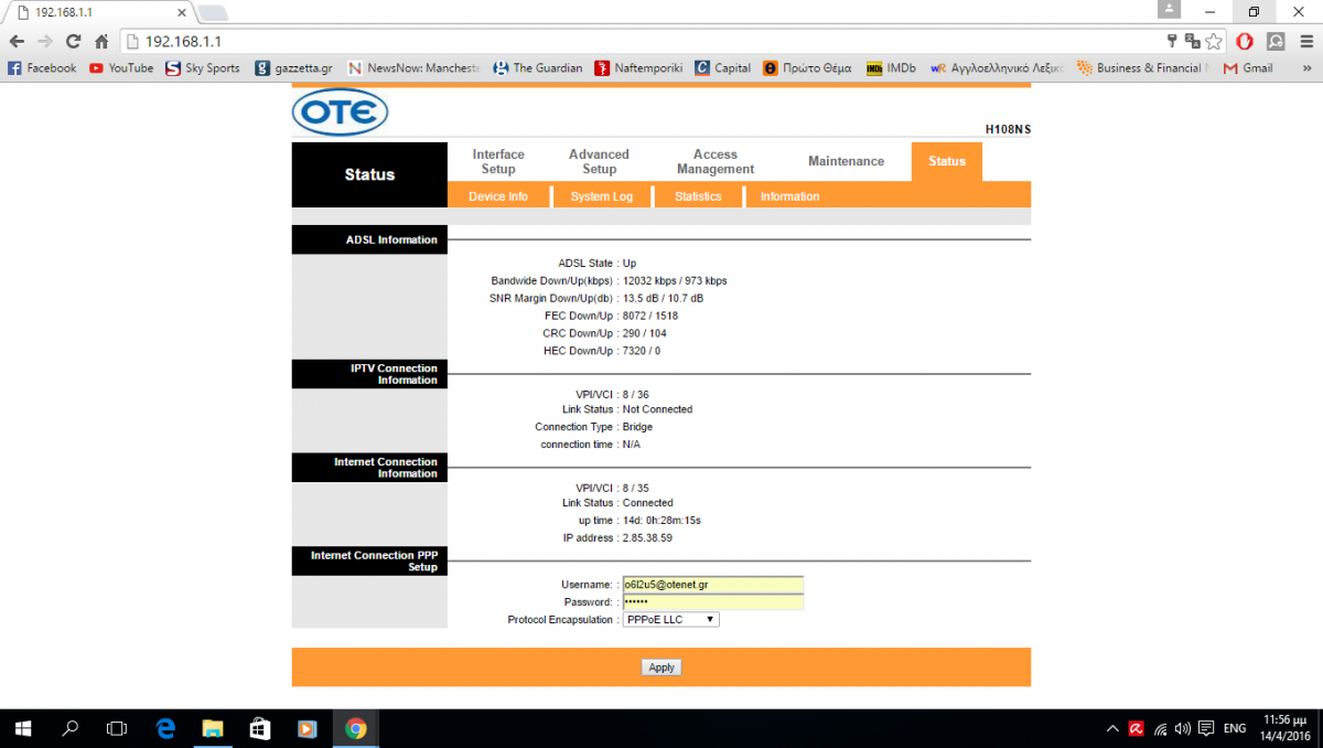

NikosKallithea Δημοσ. 14 Απριλίου 2016 Δημοσ. 14 Απριλίου 2016 Ανεβασε εδω τα στατιστικά της γραμμης σου απο τον ρουτερ
Aggelosunited Δημοσ. 14 Απριλίου 2016 Μέλος Δημοσ. 14 Απριλίου 2016 Ανεβασε εδω τα στατιστικά της γραμμης σου απο τον ρουτερ τι εννοείς δηλαδή?
buuren Δημοσ. 14 Απριλίου 2016 Δημοσ. 14 Απριλίου 2016 τι εννοείς δηλαδή? Παρε μια εικονα της καρτελας status του ρουτερ και ανεβασε την. Αυτο λεει ο Νικος
Lolarikos Δημοσ. 15 Απριλίου 2016 Δημοσ. 15 Απριλίου 2016 Δεν ξέρω αν έκανε πράγματι ό,τι περνούσε από το χέρι του. Το SNR Margin φαίνεται λίγο ανεβασμένο. Αυτοί μπορούνε να στο πάνε στο 9db, αλλά όχι στο 6 που είναι και το κατώτερο αποδεκτό όριο. Αυτό μπορείς να το κάνεις βέβαια μόνος σου αν έχεις router που υποστηρίζει με κάποιον τρόπο (telnet ή από GUI) SNR Tweaking. Έχω την εντύπωση ότι ο ΟΤΕ δεν προσφέρει εξάρι margin, αλλά όποιος ξέρει περισσότερα ας με διορθώσει. Από εκεί και πέρα αν δεν ενδιαφέρεσαι για χαμηλά ping παιχνιδιών online και σε νοιάζει ο συγχρονισμός, θα παίξεις σε Interleaved Path. Οπότε καλό είναι να ελέγξεις αν είσαι σε Fast και αν χρειαστεί να μεταπηδήσεις. Στο αλλάζουν αυτοί. Όσον αφορά στην εσωτερική καλωδίωση καλό είναι και στο ADSL να ακολουθείται ο οδηγός της Cyta περί VDSL, αν και η επίδραση στον συγχρονισμό δεν θα είναι σημαντική, αλλά θα ανέβει κανένα με δύο Mbps, ανάλογα με το αν υπάρχουν και πόσο μεγάλα είναι τα bridge taps. Το πιο ακριβό ή το αγοραστό επώνυμο router απλά θα σου προσφέρει περισσότερες δυνατότητες παραμετροποίησης ή πιο δυνατό wireless κτλ. Δεν θα κάνει καλύτερο Modulation. Μην σου πω ότι και των ISP καλύτερα είναι στον τομέα αυτό συνήθως διότι επικοινωνούν καλύτερα με τις κάρτες του KV ή του τηλεφωνικού κέντρου λόγω αντιστοιχίας chipset των router που δίνουν και dslam.
