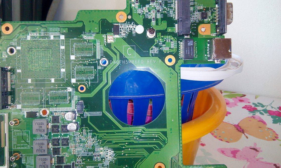

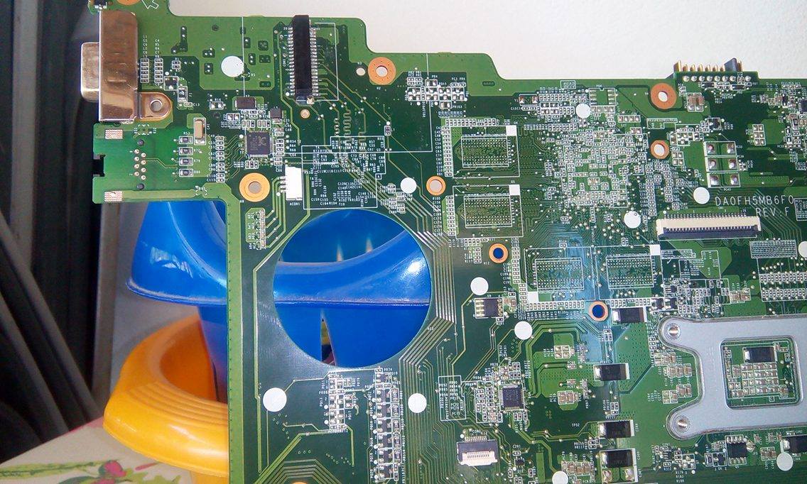

nikos903 Δημοσ. 19 Ιουλίου 2016 Δημοσ. 19 Ιουλίου 2016 (επεξεργασμένο) Μπορείς να ανεβάσεις FULL HD++++ εικόνες απο τα παρακάτω σημεία; Για δοκίμασε να πατήσεις κάμποσες φορές το Fn+F5-6 που είναι για το clone στην εξωτερική οθόνη ή αυτό που εναλλάσσει οθόνες μπας και το πάρει χαμπάρι και δείξει μέσα. Βγάλε το πληκτρολόγιο τελείως αφού κολλάει για την ώρα μέχρι να δεις τι θα κάνεις με την οθόνη. Κάνε δουλειά με εξωτερικό. PS: Άνοιξε το πάνελ και βάλτο ανάποδα. Βρες πως πάνε τα πινάκια και μέτρα τροφοδοσίες. Εδώ τι πρέπει να δίνουν: link Λογικά η 12ρα είναι οκ μιας και έχεις φως στα led, αλλά η 3.3 δεν ξέρω, δες την. Δηλαδή βρες τα πινάκια 2 και 3 και δες να έχουν 3.3 βόλτ~. Όλα αυτά με ανοικτό λάπτοπ για αυτό πρόσεχε να μην κάνεις βραχυκύκλωμα και καεί τίποτα (έξτρα ). Μετά δες και όλες τις γειώσεις να είναι συνδεμένες μεταξύ τους (με έλεγχο συνέχειας, beeper), αυτό γίνεται και με το λάπτοπ εκτός ρεύματος και καλό θα είναι να το κάνεις έτσι μην μπερδευτείς και βάλεις καμιά γείωση με καμιά τροφοδοσία και γίνει Λας-Βέγλας εκεί... PS2: Ποιο πάνελ έχει απάνω απο την εταιρία και πιο δοκίμασες εσύ; Επεξ/σία 19 Ιουλίου 2016 από nikos903

alexkoukou Δημοσ. 21 Ιουλίου 2016 Μέλος Δημοσ. 21 Ιουλίου 2016 (επεξεργασμένο) Συγνωμη για την καθυστερηση, δοκιμασα αυτο με το Fn αλλα τπτ δεν αλλαξε ακομα ασπρη οθονη να και οι φωτο που μου ζητησες Μηπως να παρω αυτο το καλωδιακι??Μηπως φταιει αυτο ξερω γω... Επεξ/σία 21 Ιουλίου 2016 από alexkoukou
nikos903 Δημοσ. 22 Ιουλίου 2016 Δημοσ. 22 Ιουλίου 2016 Εσένα LED είναι το πάνελ, τι να το κάνεις αυτό το καλώδιο; Δεν σου κάνει χρήση... Όπως και να έχει δεν έχεις θέμα με τον φωτισμό, με την απεικόνιση σου βγάζει πρόβλημα, δηλαδή με την επικοινωνία με την κάρτα γραφικών κάτι δεν πάει καλά. Απο τις φωτογραφίες δεν φαίνεται τίποτα.... Δες την εσύ που την έχεις μπροστά σου, ακολούθα τα traces απο τον κονέκτορα στην μητρική προς την κάρτα γραφικών και δες ενδιάμεσα αν έχει τίποτα "στραβό". Τις τροφοδοσίες μην ξεχάσεις να δεις, μπορείς να τις μετρήσεις και απάνω σε αυτόν τον κονέκτορα αν δεν σε βολεύει πίσω απο την οθόνη, απλά πρέπει να βρεις που πάει τι...
