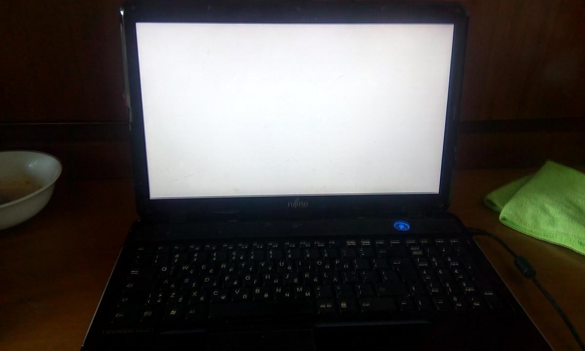

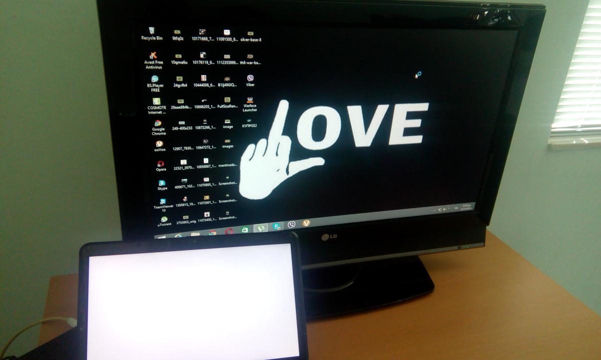

alexkoukou Δημοσ. 14 Απριλίου 2016 Δημοσ. 14 Απριλίου 2016 (επεξεργασμένο) Καλησπερα, γινεται να αλλαξω την καρτα γραφικων στο συκαικριμεν laptop? http://www.skroutz.gr/s/405378/Fujitsu-LifeBook-AH531-i7-2640-6GB-750GB.html Το προβλημα ξεκινησε οταν χυθηκε καφες απο τον φιλο μου πανω στο πληκτρολογιο του λαπτοπ του και το πηγα σε ενα μαγαζι και μου ειπαν οτι εχει θεμα η καρτα γραφικων και οτι δεν φτιαχνεται ετσι οπως ειναι...το τσεκαρα βαζοντας το με VGA σε μια αλλη οθονη και λειτουργουσε μια χαρα Επεξ/σία 14 Απριλίου 2016 από alexkoukou
coolerman Δημοσ. 14 Απριλίου 2016 Δημοσ. 14 Απριλίου 2016 Νομίζω δεν έχει πρόβλημα η κάρτα γραφικών,αφου την δοκίμασες σε εξωτερικό μόνιτορ και είχε εικόνα εκεί,αλλού θα είναι το πρόβλημα.

alexkoukou Δημοσ. 14 Απριλίου 2016 Μέλος Δημοσ. 14 Απριλίου 2016 Έτσι είναι η οθόνη Όταν ανοίγω το pc
ss13 Δημοσ. 14 Απριλίου 2016 Δημοσ. 14 Απριλίου 2016 Αφού δουλεύει σε άλλη οθόνη τότε η κάρτα γραφικών είναι εντάξει , τώρα εαν πιάνουν τα χέρια σου πρέπει να ανοίξεις το laptop και να βγάλεις το πληκτρολόγιο και να καθαρίσεις τα πλήκτρα , δες εδώ http://www.adslgr.com/forum/threads/42424-%CE%9A%CE%B1%CE%B8%CE%B1%CF%81%CE%B9%CF%83%CE%BC%CF%8C%CF%82-%CF%80%CE%BB%CE%B7%CE%BA%CF%84%CF%81%CE%BF%CE%BB%CE%BF%CE%B3%CE%AF%CE%BF%CF%85-%CF%84%CF%8D%CF%80%CE%BF%CF%85-laptop/page2 η οθόνη δηλαδή είναι άσπρη ;

ss13 Δημοσ. 14 Απριλίου 2016 Δημοσ. 14 Απριλίου 2016 Ναι το έχω δει αυτό το βίντεο και μου χρησίμευσε γιατί μάλλον το ίδιο θέμα πρέπει να έχει και το δικό μου καλώδιο αλλά με την οθόνη τι κάνω? Η οθόνη έγινε έτσι μετά την πτώση του καφέ ;

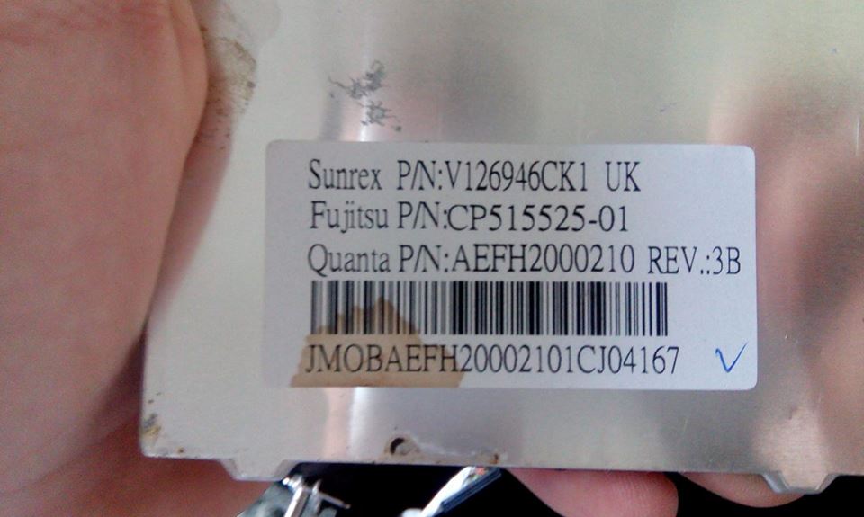

ss13 Δημοσ. 14 Απριλίου 2016 Δημοσ. 14 Απριλίου 2016 Τυχερός είσαι , άρα πρέπει να λύσεις το laptop και να μας πεις τον κωδικό του πληκτρολογίου που είναι στο πίσω μέρος του , εαν βέβαια έχεις υπομονή ακολουθείς αυτό που λέει ο tsigarid #8 για να γλυτώσεις τα 20 ευρώ που έχει το νέο πληκτρολόγιο

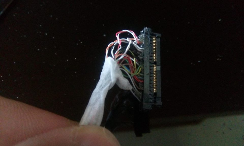

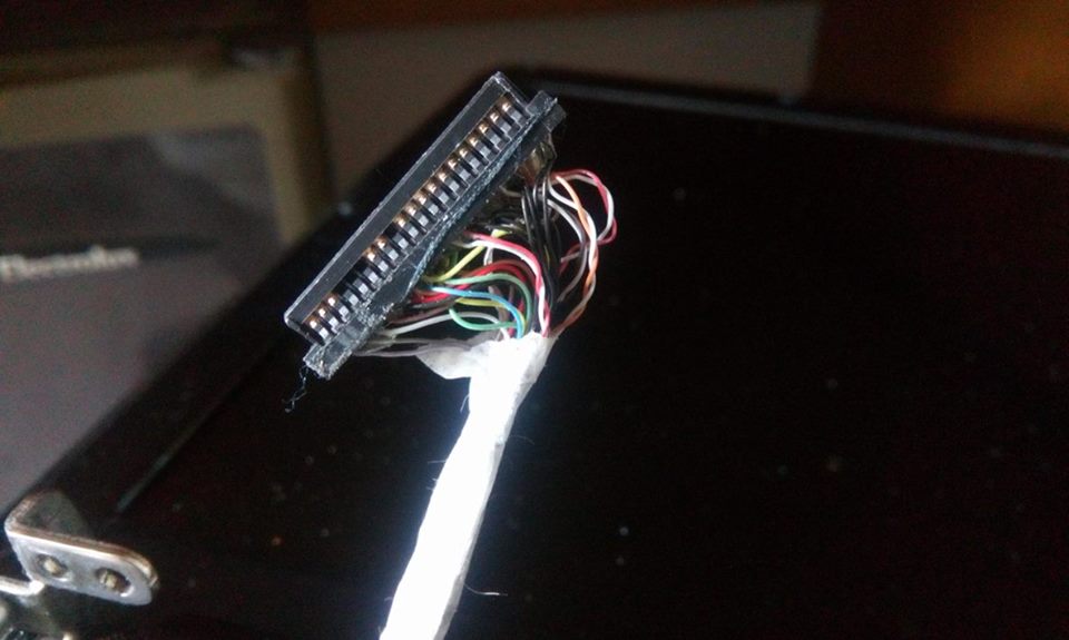

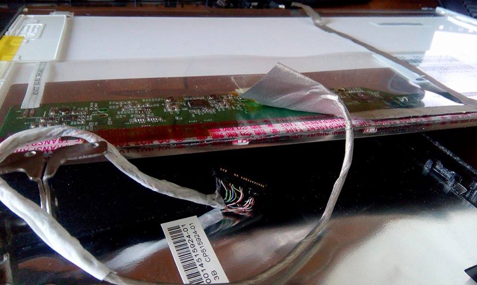

alexkoukou Δημοσ. 14 Απριλίου 2016 Μέλος Δημοσ. 14 Απριλίου 2016 Αυτο για να καθαρισω τα πληκτρα να το ρισκαρω? γιατι ο φιλος γραφει καφες και ζαχαρη..δεν μπλεκεις ... και οπως σου δειχνω στην φωτο εχει σημαδια καφε γιαυτο δεν ξερω αν θα το κανω ακομα...το κυριο θεμα για μενα μεχρι στιγμης ειναι η οθονη γιατι αν δεις στην φωτο δεν φαινοντε και σε καλη κατασταση τα καλωδια και το σκεφτομαι για καμια καινουρια απο ebay αα και παρατηρησα οτι το καλωδιο που συνδεεται στην μητρικη απο την οθονη εχει ξεκολλησει...αυτο μηπως ειναι το προβλημα?
ss13 Δημοσ. 14 Απριλίου 2016 Δημοσ. 14 Απριλίου 2016 Ναι εξοπλίσου με υπομονή και κάνε τον καθαρισμό των πλήκτρων , εαν θες να ξοδευτείς αλλαξέ την οθόνη αλλά εγώ σου λέω να την αφήσεις αφού δουλεύει ακόμα , γιατί να δώσεις χρήματα ;
alexkoukou Δημοσ. 14 Απριλίου 2016 Μέλος Δημοσ. 14 Απριλίου 2016 και τι μπορω να κανω για να λειτουργησει αυτη η οθονη που ειναι πανω στο λαπτοπ? δεν μπορω να εχω αλλη
coolerman Δημοσ. 14 Απριλίου 2016 Δημοσ. 14 Απριλίου 2016 αν υπάρχει ισοπροπυλική αλκοόλη,η ακόμα και καθαρό οινόπνευμα(το διάφανο) μπορείς να το καθαρίσεις ευλαβικά(μαλακή οδοντόβουρτσα το ιδανικό)..και τα καλώδια αλλά και την γύρο-περιοχή του connectora(απλά προσοχή στα πινάκια του connector εσωτερικά) άστο να στεγνώσει και ξανά συνδεσέ το.
