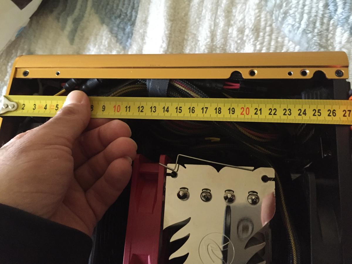

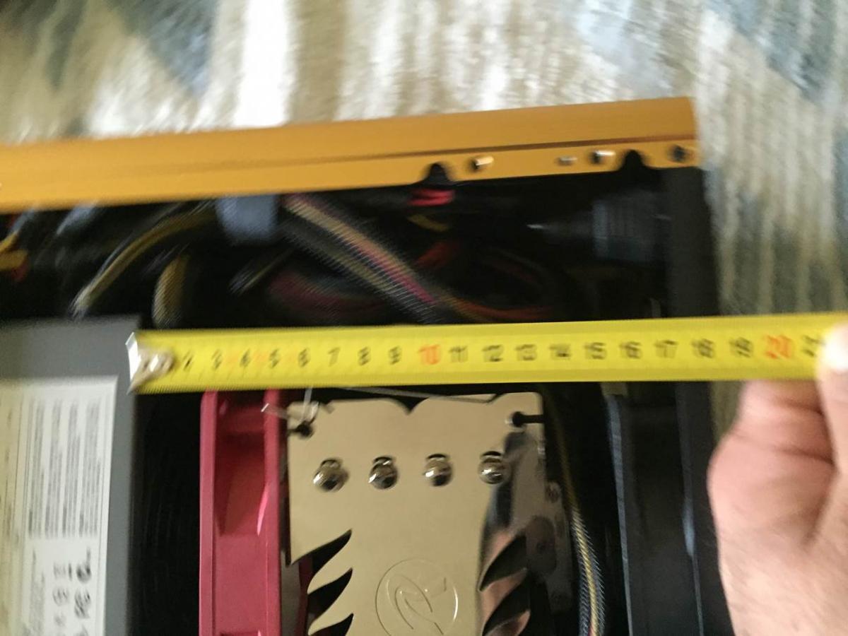

petran91 Δημοσ. 15 Απριλίου 2016 Μέλος Δημοσ. 15 Απριλίου 2016 Μια ενημερωση for the record, εστειλα στην raijintek και πηρα την ακολουθη απαντηση: Hello Petros, Thx a lot for your mail and interest…. As following: If you check the pics, there you will see there is roughly enoug space for 26,5cm’s from front to rear… but if you use a standard atx psu and no SFX then you will definitely decrease the size to roughly 17.5…. consider also the panel thickness Και μετα μου εχει καποιες φωτογραφιες που παραθετω. Η 1 ειναι για sfx τροφοδοτικο. Αρα συμφωνα με τα λεγομενα του χωραει και δεν χωραει η evga.. Τελος παντων η τιμη της εχει εκτοξευθει στα 230 οποτε πλεον δεν υπαρχει ενσλλακτικη. Εχω παραγγειλει την gigabyte ηδη στα 115 περιπου οποτε αναμενω..
CrimsonSky_gr Δημοσ. 15 Απριλίου 2016 Δημοσ. 15 Απριλίου 2016 Καλα που εβαλε το μετρο σωστα και δεν εβγαλε κουνημενη φωτογραφια ο μαν ωστε να βγαλεις σωστο συμπερασμα anyway να χαιρεσαι την καινουργια καρτα 1
petran91 Δημοσ. 15 Απριλίου 2016 Μέλος Δημοσ. 15 Απριλίου 2016 Καλα που εβαλε το μετρο σωστα και δεν εβγαλε κουνημενη φωτογραφια ο μαν ωστε να βγαλεις σωστο συμπερασμα anyway να χαιρεσαι την καινουργια καρταΚαλα ναι, εχω ηδη παραγγειλει γι αυτο δεν ασχοληθηκα παραπανω.. Εγω δεν περιμενα καν να παρω απαντηση να σου πω την αληθεια.. Τον ευχαριστησα τον ανθρωπο και ολα καλα Να εισαι καλα, ευχαριστω! 1
