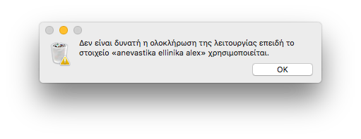

Simos805 Δημοσ. 13 Απριλίου 2016 Δημοσ. 13 Απριλίου 2016 Καλημέρα, αντέγραψα χθες από σκληρό δίσκο (μάλλον χαλασμένο διότι είχαμε τεράστιο πρόβλημα στην αντιγραφή των αρχείων) ενός φίλου κάποια αρχεία, αλλά τώρα προσπαθώ να τα διαγράψω αδειάζοντας τον κάδο και δεν με αφήνει, εμφανίζοντας το παρακάτω μήνυμα. Δοκίμασα να κάνω δεξί κλικ στο αρχείο επιλέγοντας "Διαγραφή αμέσως" όμως και πάλι βγάζει το ίδιο. Έκανα και επανεκκίνηση φυσικά αλλά τίποτα. Πώς μπορώ να διαγράψω αυτά τα αρχεία?? Τρέχω OS X El Capitan 10.11.4

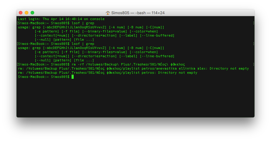

ozelot Δημοσ. 14 Απριλίου 2016 Δημοσ. 14 Απριλίου 2016 Προσπάθησε να αποδεσμεύσεις το αρχείο από ότι φαίνεται να το χρησιμοποιεί. Στο Terminal paste την εντολή, πάτησε μια φορά το space bar, πληκτρολογείς ή paste το όνομα του αρχείου και Enter. lsof | grep Εφ’ όσον προκύψει μια αναγνωρίσιμη εφαρμογή, την κλείνεις και δοκιμάζεις να αδειάσεις τον κάδο. Σε αποτυχία paste στο Terminal την εντολή· rm -rf πάτησε μια φορά το space bar, σύρε στο παράθυρο το εικονίδιο του αρχείου, Enter και πρέπει να φύγει.
atheatos Δημοσ. 14 Απριλίου 2016 Δημοσ. 14 Απριλίου 2016 Κάνε και ένα έλεγχο του σκληρού με disk utility.

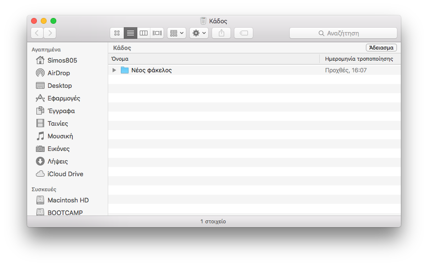

Simos805 Δημοσ. 14 Απριλίου 2016 Μέλος Δημοσ. 14 Απριλίου 2016 Προσπάθησε να αποδεσμεύσεις το αρχείο από ότι φαίνεται να το χρησιμοποιεί. Στο Terminal paste την εντολή, πάτησε μια φορά το space bar, πληκτρολογείς ή paste το όνομα του αρχείου και Enter. lsof | grep Εφ’ όσον προκύψει μια αναγνωρίσιμη εφαρμογή, την κλείνεις και δοκιμάζεις να αδειάσεις τον κάδο. Σε αποτυχία paste στο Terminal την εντολή· rm -rf πάτησε μια φορά το space bar, σύρε στο παράθυρο το εικονίδιο του αρχείου, Enter και πρέπει να φύγει. Δοκίμασα και τις δυο εντολές, το αποτέλεσμα είναι στο screenshot παρακάτω. Το αρχείο παραμένει ανέπαφο στον κάδο... στην ουσία είναι ένας φάκελος που περιέχει μέσα ένα φάκελο που περιέχει μέσα ένα κενό φάκελο.. Κάνε και ένα έλεγχο του σκληρού με disk utility. Έκανα έλεγχο, όλα εντάξει τα βρήκε. το αρχείο παραμένει στον κάδο και δε λέει να φύγει!! Επίσης ξέχασα να πω ότι το αρχείο αυτό ήταν σε εξωτερικό σκληρό δίσκο και το διέγραψα. Δηλαδή η διαδρομή του στον κάδο βρίσκεται στον εξωτερικό σκληρό δίσκο που έχω συνδέσει. Δεν ξέρω αν παίζει ρόλο.
