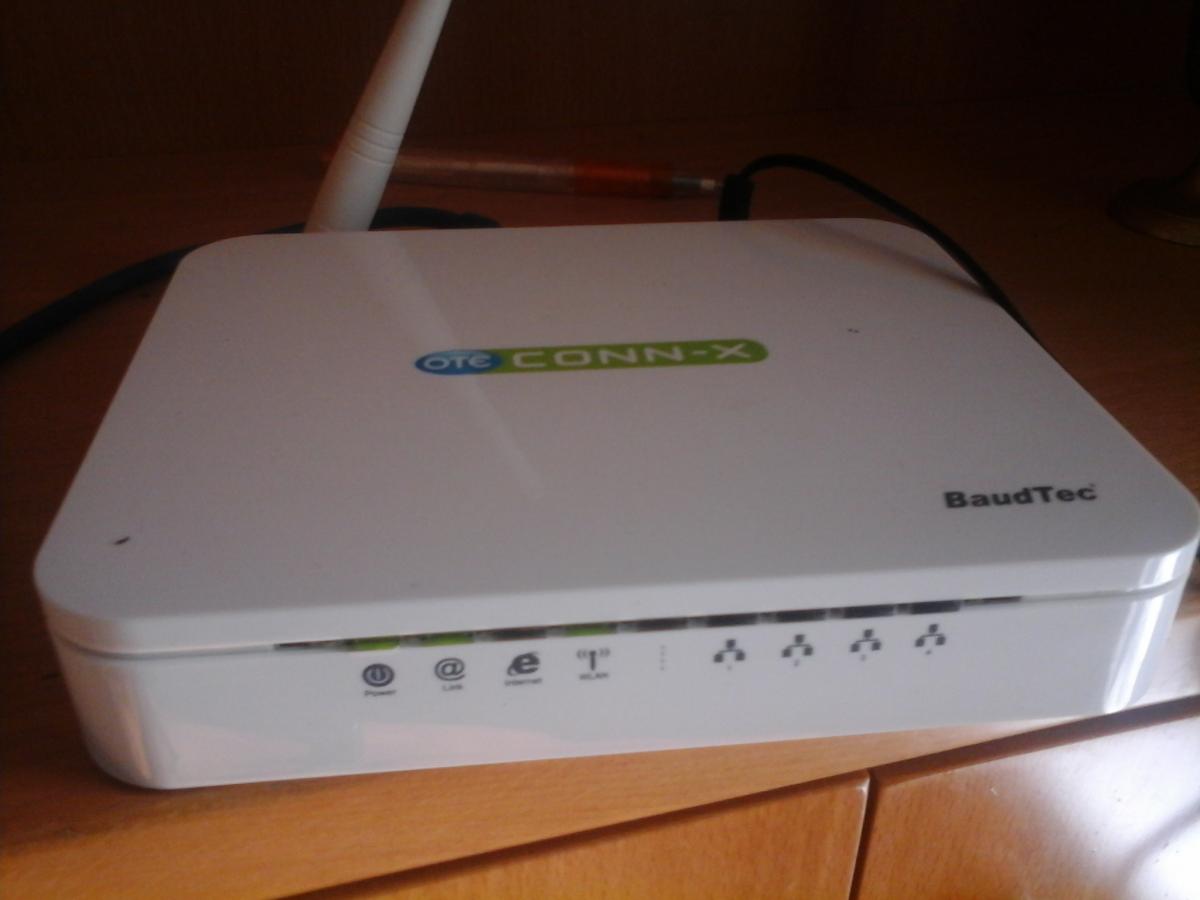

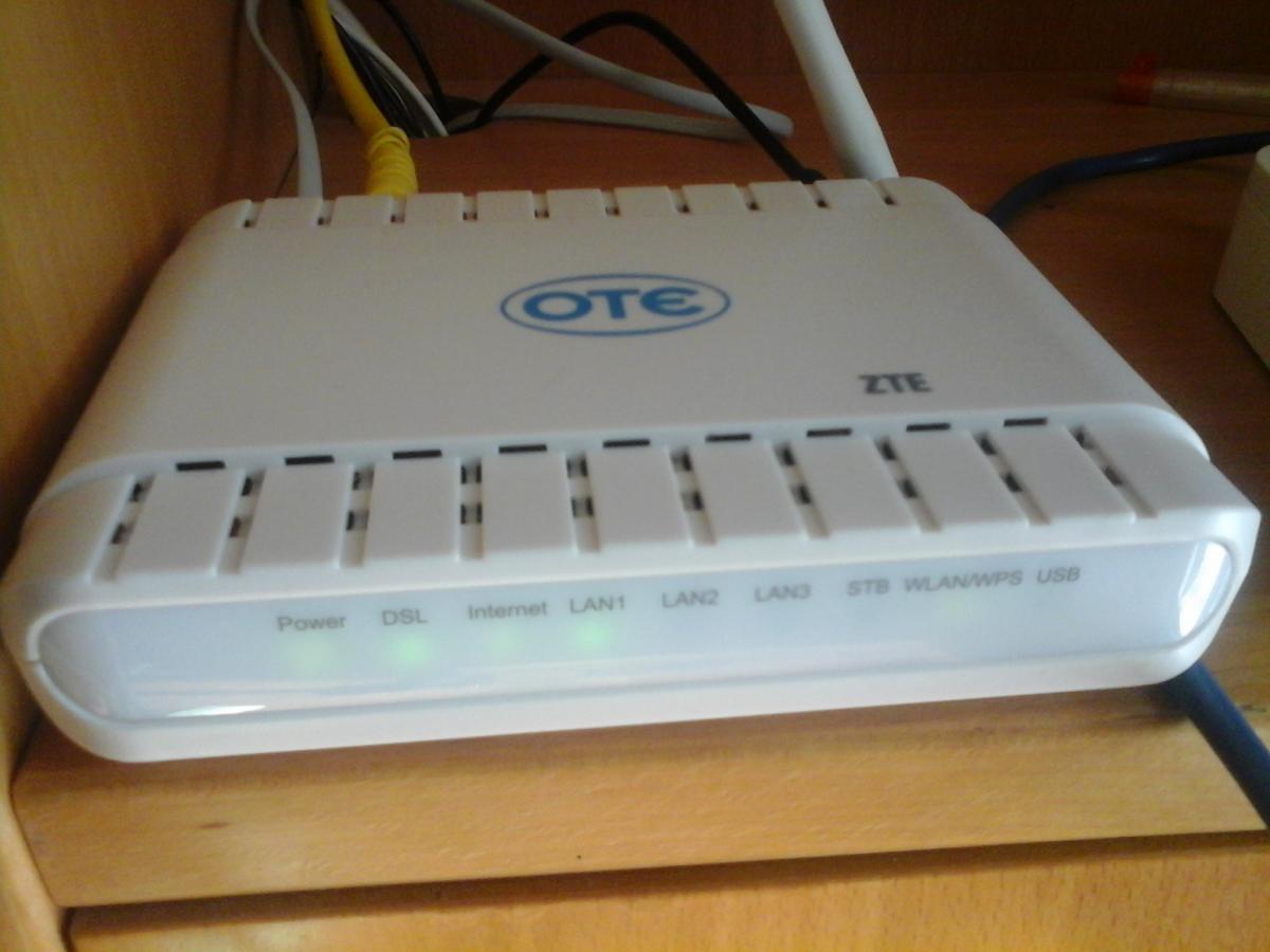

krouger Δημοσ. 12 Απριλίου 2016 Δημοσ. 12 Απριλίου 2016 εχω δυο ρουτερ που θελω να τα συνδεσω ασυρματα να επικοινωνουν μεταξυ τους ..το ενα ρουτερ το βασικο #1 ειναι ZXHN H108NS και ειναι αυτο που ειναι συνδεμενο στην ADSL γραμμη .Το δευτερο ρουτερ #2 ειναι BAUDTEC και ειναι αυτο που θελω να λαμαβνει σημα wi-fi απ το ZTN ..Να ενισχυσω και να επεκτεινω το σημα wi-fi στο σπιτι Υπαρχει καποια περιπτωση να μπορεσουν να συνδεθουν μεταξυ τους wireless με την σειρα ZTN -BAUDTEC η αναποδα με τραμπα? TO ZTN εχει wds To BAUDTEC μαλλον δεν εχει WDS αλλα εχει μια λειτουργια bridge mode στην καρτελλα ips .. Εχω κανει καποιες προσπαθειες να ρυθμισω το BAUDTEC νατο ρυθμισω βαζοντας username password και WEP KEY του ΖΤΝ και απεργοποιωντας το δικο του DHCP αλλα δεν .....σας στελω κ καποιεςφωτο απτα ρουτερ

krouger Δημοσ. 12 Απριλίου 2016 Μέλος Δημοσ. 12 Απριλίου 2016 Η δουλεια σου θα γινει πιο ευκολα με repeater Πχ tp link 801nd παρα με wds και ειδικα με αυτα τα ρουτερ που ειναι ηδη χαλια.το Wds σε thomson που το ειχα κανει ηθελε ιδια μοντελα για να παιξει οπως και δεν επαιζε με wpa παρα μονο με wepτο το θεμα ειναι οτι το χω ψαξει στο νετ και απο οτι εχω καταλαβει γινεται απλως ειναι λιγο complicated ...αφου το χω το δευτερο ρουτερ γιατι να μην το δουλεψω δεν εχςκ την οικονομικη ανεση να παρω ρεπεατερ...γενικα ποσο δυσκολο ειναι να γινει ???

krouger Δημοσ. 15 Απριλίου 2016 Μέλος Δημοσ. 15 Απριλίου 2016 θεωρητικα α.δευτερο ρουτερ διαφορετικη ip απο το πρωτο.αν το πρωτο ειναι 192.168.1.1 βαλε το δευτερο 192.168.1.253. στο δευτερο ρουτερ κλεινεις dhcp. κανεις wds απο το πρωτο ρουτερ στο δευτερο και απο το δευτερο στο πρωτο.ιδιο κλειδωμα ιδιο καναλι ιδιο κωδικο. για αρχη δοκιμασε χωρις καν κλειδωμα να δεις αν συνεργαζονται.οπως ειπα σε thomson επαιζε μονο με ξεκλειδωτο ή με wep.. αν εχουν γινει ολα σωστα θα πρεπει να εχεις ιντερνετ και απο τα 2 ρουτερ και το πιο απλο να μπορεις να κανεις Ping και τα 2 ρουτερ στην Lan ip σε οποιο και απο τα 2 και να συνδεθεις. Φιλε Newbie σ ευχαριστω για την απαντηση αλλα υπαρχει ενα θεματακι σ οσον αναφορα το wds καλα κ ωραια κατανοητα οσα μ εγραψες αλλα το buadet απο οσο καταλαβα δεν παιζει να χει wds .. οπως το ΖΤΕ (εκτος αν το αναφερει αλλιως ).Τι γινετια σ αυτη την περιπτωση ...?!!? Υποθεση..: μηπως θα μπορουσε να γινει τραμπα να κανω δλδ το baudtec main router στην adsl γραμμη κ να βαλω το αλλο -ΖΤΕ- να ειναι αναμεταδοτης ?? τι λες?
