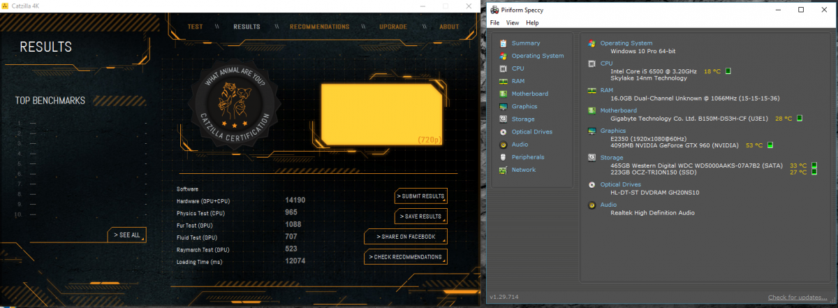

tsofras Δημοσ. 4 Μαΐου 2016 Μέλος Δημοσ. 4 Μαΐου 2016 Blueblood κανενας κραδασμος μόνο θόρυβος από ανεμιστήρες.Σπύρο το είχα σκεφτεί και εγώ αυτό αλλά νομίζω ότι θα βρίσκει το ψυγείο θα το δοκιμάσω σε λίγο. Θορυβωδες γιατί είναι αυτό το κουτί? Splitter δεν έβαλα για να μην δουλεύουν στο 100% συνέχεια οι ανεμιστήρεςΠάντως θέμα με θερμοκρασία ορίστε μετά απο catzilla bench 1
