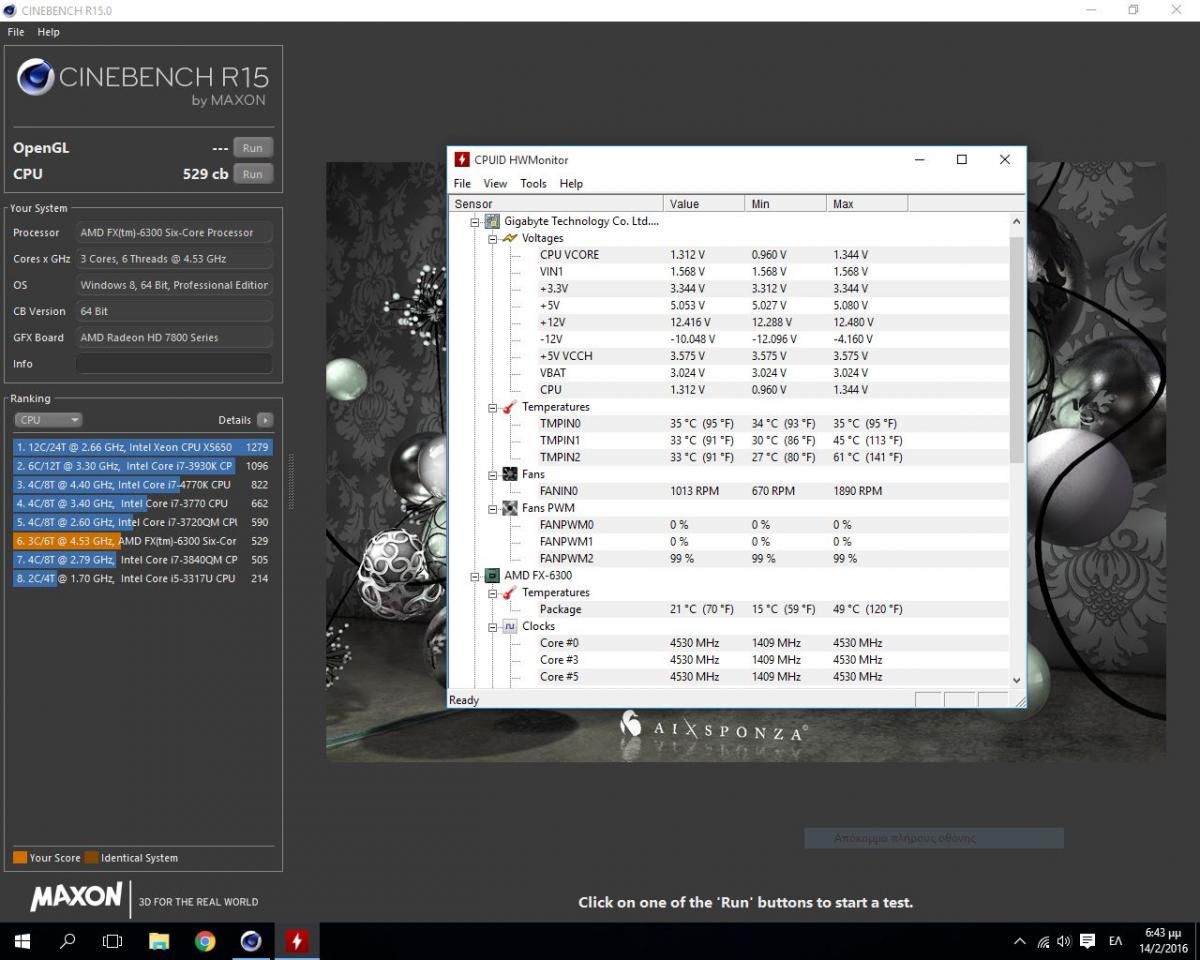

cliobaccarra Δημοσ. 18 Απριλίου 2016 Δημοσ. 18 Απριλίου 2016 Μιλώντας πάντα για το σύνολο τους, οι fx 6300 είναι από τα πιο μέτρια σε bining τσιπάκια, κοινώς μέτριοι προς κακοί overclockers εκτός βέβαια από ελάχιστα κομμάτια που θα πάνε 4.5 και πιο ψηλά. Καλό το value που προσφέρουν αλλά στο oc οι περισσότεροι σταματάνε στα 4.3. Παντως ισα ισα, ο 6300 μου βγηκε αστερι, με 1.34 παιζει 4.5 φουλ stable και 1.42 ανοιγει 5ghz (αλλα δεν φτανει η αεροψυχτρα για να τον δοκιμασω σε bench) σε αντιθεση με την σειρα 8xxx που αλλαξα 3-4 για να βρω κατι καλο. 1

cliobaccarra Δημοσ. 18 Απριλίου 2016 Δημοσ. 18 Απριλίου 2016 Ανεβαζω και εδω μια φωτο για να δεις ρευματα και θερμοκρασιες. 2
bmv Δημοσ. 18 Απριλίου 2016 Δημοσ. 18 Απριλίου 2016 Αν δεν έχεις τίποτα ανοιχτό είναι λίγο το 529 για 4.5. Κάτι που μάλλον οφείλεται στο λίγο ρεύμα που έχεις δώσει.
Mult1C0r3Cpu Δημοσ. 18 Απριλίου 2016 Δημοσ. 18 Απριλίου 2016 Chary αν είσαι stable είναι οκ το ρεύμα αν και δεν είναι ότι καλύτερο, θέλω να πω με ένα καλό κομμάτι άνετα πήγαινε στα 4.5 όπως του cliobaccarra με αυτό το ρεύμα. Μην αγχώνεσαι, το μέγιστο ασφαλές είναι το 1.55v για τους fx οπότε έχεις περιθώριο. Τρέξε μία ώρα και ένα 10 λεπτο prime95 blend και πες μας θερμοκρασίες και αν είναι σταθερός ο cpu, ειδάλλως με 20λεπτα και μισαώρα άκρη δεν θα βγάλεις, θέλει μία ώρα τουλάχιστον και ένα δεκάλεπτο για σιγουριά, από εκεί και έπειτα οτιδήποτε περισσότερο είναι άσκοπο. 2
cliobaccarra Δημοσ. 18 Απριλίου 2016 Δημοσ. 18 Απριλίου 2016 Αν δεν έχεις τίποτα ανοιχτό είναι λίγο το 529 για 4.5. Κάτι που μάλλον οφείλεται στο λίγο ρεύμα που έχεις δώσει. Καθολου λιγο δεν ειναι για windows 10. Επισης οπως βλεπεις ειναι o.c μονο απο multi, δεν εβαλα φωτογραφιες για το score αλλα για να δει ο ανθρωπος τα ρευματα. Eπισης το cinebench 10 φορες να το τρεξεις παιζει να βγαλεις και 10 διαφορετικα αποτελεσματα. Αν κλεισεις και το desktop τσιμπας και μερικα ποντακια απο εκει. Δεν ειμαι και χτεσινος.... απλα δεν ετρεξα το bench για να βγαλω το score. Το μηχανημα ειναι 1000% stable σε αυτες τις ρυθμισεις. 1
Mult1C0r3Cpu Δημοσ. 18 Απριλίου 2016 Δημοσ. 18 Απριλίου 2016 Τα windows 10 κόβουν αρκετά όντως, το βλέπω στα σκορ μου με τον επεξεργαστή της υπογραφής, σε σχέση με τα 7αρια είναι μερικά points πίσω, ωστόσο από την άλλη τα 10αρια τα έχω επειδή με βολεύουν, είναι μία ή άλλη.
