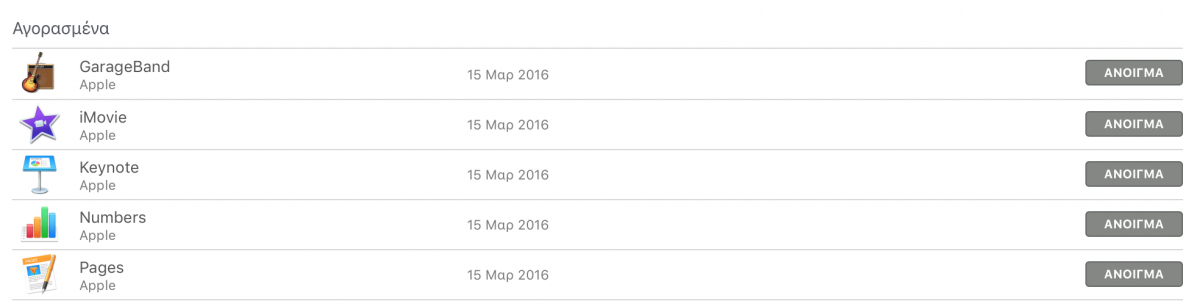

petrostr Δημοσ. 10 Απριλίου 2016 Μέλος Δημοσ. 10 Απριλίου 2016 Ψάξε για iWork 09 στο internet που έβγαινε σε έκδοση trial. Αν δεν το έχουν κλειδώσει ακόμα στο El Capitan μπορείς να κανείς το installation και μετά update απο το AppStore και θα τα έχεις free. Το ίδιο νομίζω γίνεται και για το iLife αντίστοιχα αλλα δεν ειμαι σίγουρος. ΥΓ. Την στιγμή που τα αγόρασε ο προηγουμένως ιδιοκτήτης τον iMac και έβαλε το ID του συνδέθηκαν οι εφαρμογές στον λογαριασμό του και τις πήρε δωρεάν. Δεν ακολουθουν το hardware με λίγα λόγια αλλα το Apple ID του πρώτου ιδιοκτήτη. Αυτό έκανα φίλε μου και δούλεψε απ΄ ότι φαίνεται. Δεν βλέπω πουθενά (αφού έκανα το update) να λέει ότι είναι trial 30 ημερών.
atheatos Δημοσ. 11 Απριλίου 2016 Δημοσ. 11 Απριλίου 2016 Αυτό έκανα φίλε μου και δούλεψε απ΄ ότι φαίνεται. Δεν βλέπω πουθενά (αφού έκανα το update) να λέει ότι είναι trial 30 ημερών. Μετα το update απο το App Store με το δικό σου ID θα τα βρεις στις αγορασμένες εφαρμογές.... Δεν ειναι πια trial. 1
devill0 Δημοσ. 15 Απριλίου 2016 Δημοσ. 15 Απριλίου 2016 Το εκανα και εγω με τον παραπανω τροπο και οντως δουλεψε κανονικα.
