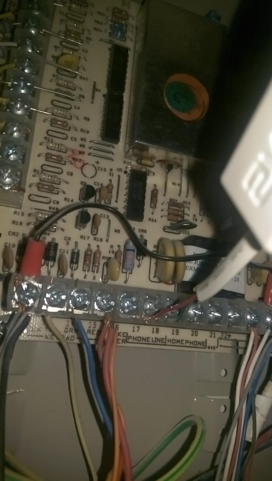

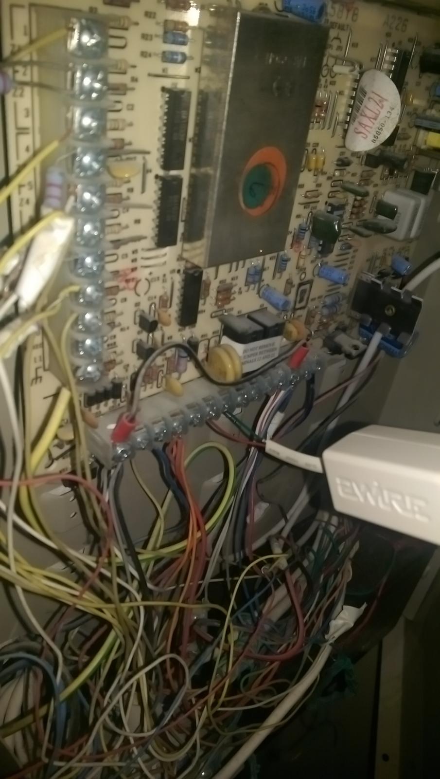

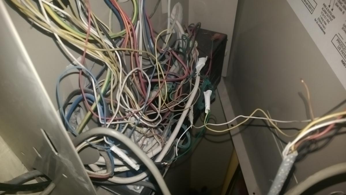

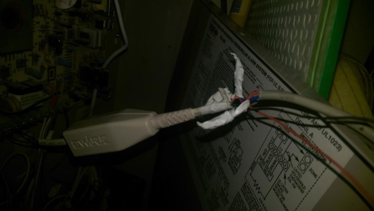

reaperno13 Δημοσ. 12 Απριλίου 2016 Μέλος Δημοσ. 12 Απριλίου 2016 Ανεβάζω φωτογραφίες της σύνδεσης μήπως μπορείς να καταλάβεις κάτι περισσότερο , αν και δεν είναι τέλειες , δεν πρόλαβα να δοκιμάσω να αλλάξω φίλτρο ακόμα.ευχαριστώ για τον κόπο σου
poulinos Δημοσ. 12 Απριλίου 2016 Δημοσ. 12 Απριλίου 2016 οπως βλεπω το πισω μερος του φιλτρου που λογικα ειναι το Phone βλεπει το συναγερμο και βλεπω μονο ενα ζευγαρι να πηγαινει στο συναγερμο οποτε απο αυτο ειμαστε ενταξει.
