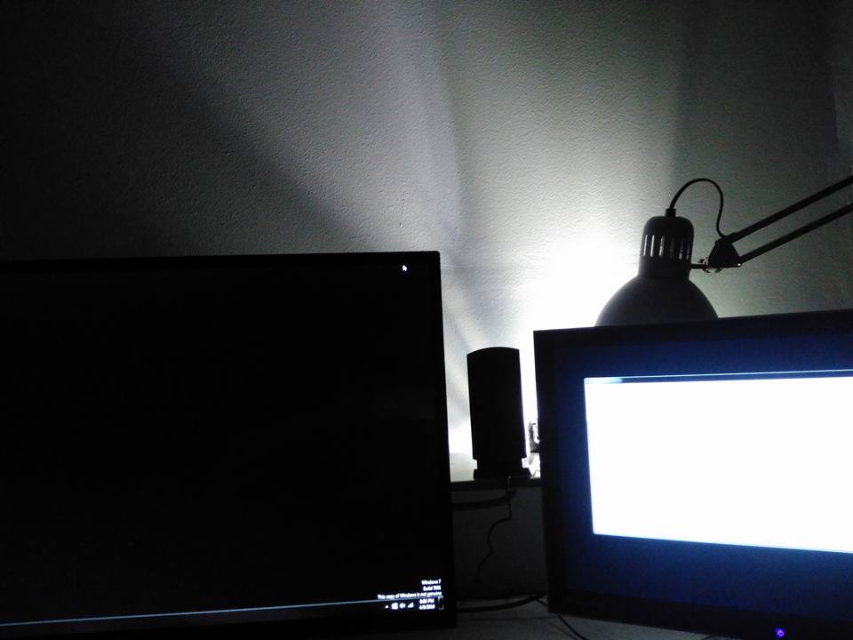

XMorsX Δημοσ. 9 Απριλίου 2016 Δημοσ. 9 Απριλίου 2016 βίας lighting LG έχει τέτοια επιλογή? δεν είδα Eδω τι ειναι το bias lighting. http://www.howtogeek.com/213464/how-to-decrease-eye-fatigue-while-watching-tv-and-gaming-with-bias-lighting/ Εγω εχω παρει μια 32w λαμπα οικονομιας Philips με ~2200 lumens φωτεινοτητα και 6500K θερμοκρασια χρωματος. 1
KINGLUCAS Δημοσ. 9 Απριλίου 2016 Μέλος Δημοσ. 9 Απριλίου 2016 ακριβώς αυτό το έχω εγώ και χρονια, ha ha απλά θέλω all around λάμπα Eδω τι ειναι το bias lighting. http://www.howtogeek.com/213464/how-to-decrease-eye-fatigue-while-watching-tv-and-gaming-with-bias-lighting/ Εγω εχω παρει μια 32w λαμπα οικονομιας Philips με ~2200 lumens φωτεινοτητα και 6500K θερμοκρασια χρωματος. βγάλε καμια φωτό εάν θες να δούμε
XMorsX Δημοσ. 9 Απριλίου 2016 Δημοσ. 9 Απριλίου 2016 Καλο σε βρισκω, προπαθησε να την κεντραρεις πισω απο την οθονη για ακομη καλυτερα αποτελεσματα. Η φωτογραφια μου ειναι της πλακας γιατι δεν εχω σοβαρη φωτογραφικη, αλλα φαινεται η αντιθεση που δημιουργειται μεταξυ σκοτεινης εικονας και φωτεινου υποβαθρου. 2
