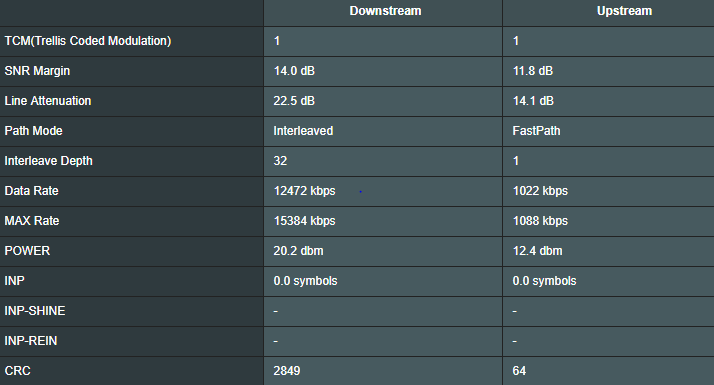

timos71 Δημοσ. 9 Σεπτεμβρίου 2017 Δημοσ. 9 Σεπτεμβρίου 2017 Capture.PNG Λεω να καλεσω την HOL και να ζητησων SNR 6 Μπορείς να το αλλάξεις και μόνος σου μέσα από το ρούτερ. Αλλά ναι αν μπορείς πάρε να στο κάνουν και από default 6.

poulinos Δημοσ. 2 Οκτωβρίου 2017 Δημοσ. 2 Οκτωβρίου 2017 Καλημερα, σ εμενα γιατι δεν μοπρει να παιξει καλα? Εννοω οτι εχω πολλες αποσυνδεσεις . Η γραμμη μου ειναι του οτε και αυτα ειναι τα στοιχεια απο το Speedport W724V που χρησιμοποιω, Downstream 15317 kBit/s Upstream 1023 kBit/s DSL / Link In sync Ευχαριστω εκ των προτερων. δοκιμη firmware update.επισης μπορει να υπαρχουν θεματα ασυμβατοτητας πχ με το chipset του dslam>εκτος αν οι αποσυνδεσεις ειναι απο το Wifi και οχι απο την γραμμη οποτε εκει παμε αλλου,.αν πεφτει το ιντερνετ θα πρεπει να σβηνει καποιο λαμπακι. Capture.PNG Λεω να καλεσω την HOL και να ζητησων SNR 6 Θα σου πουν οτι μπορει να εχεις αποσυνδεσεις αλλα μην σε ανησυχει.αν εχεις θεμα στο ξαναγυρνανε στο 9 η στο 11 Μπορείς να το αλλάξεις και μόνος σου μέσα από το ρούτερ. Αλλά ναι αν μπορείς πάρε να στο κάνουν και από default 6. αν μπορει να γινει απο τον παροχο καλο ειναι να το κανει ο παροχος και μετα παιζουμε εμεις για πιο χαμηλα απο το ρουτερ.πχ να παει στο 5 η στο 4. Ρε παιδιά, τι επιλογή βάζω για να κατεβάσει περισσότερα από δύο τορεντ ταυτόχρονα; είμαι με το τελευταίο beta.στα παλαιότερα δεν είχα θέμα στο mtorrent πρεπει να εχεις πειραξει κατι για να κατεβαζει μονο δυο.εκτος αν εννοεις οτι εχει Client το ιδιο το asus για torrents.options/preferences /queueing Και maxiumum number of active downloads Με έχει σπάσει τα νεύρα τελευταία το γεγονός, ότι κολλάει το ίντερνετ ή και αποσυνδέεται, όταν βάλω δίσκο για να κατεβάζω με το download manager.έχετε αντιμετωπίσει το ίδιο; δοκίμασα και 2,5" και 3,5" ισος καποιο bug?μηπως εχει βγει νεο Firmware? Από όταν το πήρα πέρσι με την προσφορά της wind μου έκανε ακριβώς αυτό το πράγμα. Έβαζα να κατεβάσει κατι με τον manager και εκτός του ότι κόλλαγε όλο το interface δεν είχα και Ίντερνετ μέχρι να το κάνω επανεκκίνηση κλπ. Ένα σωρό παραμετροποιησεις αλλά δυστυχώς γεμάτο κολληματα. Το έδωσα σε 10 μέρες... μπορει να εχει βγει κανα νεο firmware Καλημέρα, όσοι το έχετε δοκιμάστε να έχετε ενεργό το stability management, το έβαλα στο -1 με margin 6,7 και δουλεύει προς το παρόν το margin 6 σε καλη γραμμη ειναι ηδη σταθερο και νορμαλ.αν πεσεις πιο χαμηλα απο αυτο εκει γινονται τα πραγματα πιο δυσκολα.υπαρχουν ατομα που παιζουν με 3-4.
