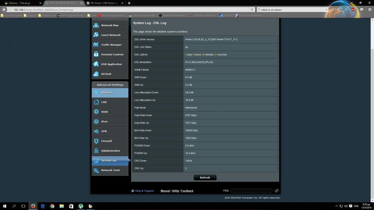

Moderators Inuyasha Δημοσ. 15 Απριλίου 2016 Μέλος Moderators Δημοσ. 15 Απριλίου 2016 (επεξεργασμένο) Eγω παρολο που κλειδωσε κοντα στο 1 mbit πανω σε σχεδη με το παλιο router (td 5130) το asus στo crc down ανεβαινει συνεχεια μεσα σε 3-4 λεπτα εχει φτασει κοντα στην 1000αδα , αν βαλω επανω το παλιο δεν μαζευει καθολου error ξερει κανεις τι παιζει με αυτο ? Επεξ/σία 15 Απριλίου 2016 από Inuyasha

Moderators Inuyasha Δημοσ. 15 Απριλίου 2016 Μέλος Moderators Δημοσ. 15 Απριλίου 2016 κατεβασες το snr η με 6αρι παιζεις κανονικα? επισης εχεις τσεκαρει φιλτρακια κ την καλωδιωση σου γενικοτερα? Ναι τα εχω τσεκαρει το προβλημα ενφανιζεται μονο με το asus το TD5136 (αυτο εχω τελικα οχι 5130) και ενα tomson tg587v7 δεν βγαζουν error , κανονικα παιζω με 6αρι εγω κολλαω πως γινεται με το ενα modem να μαζευει crc ενω στο αλλο οχι
