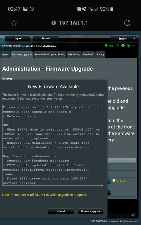

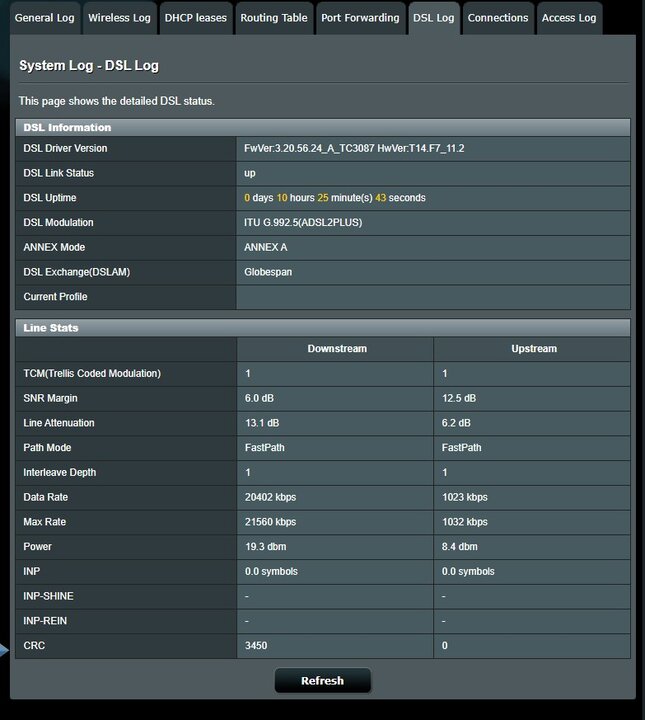

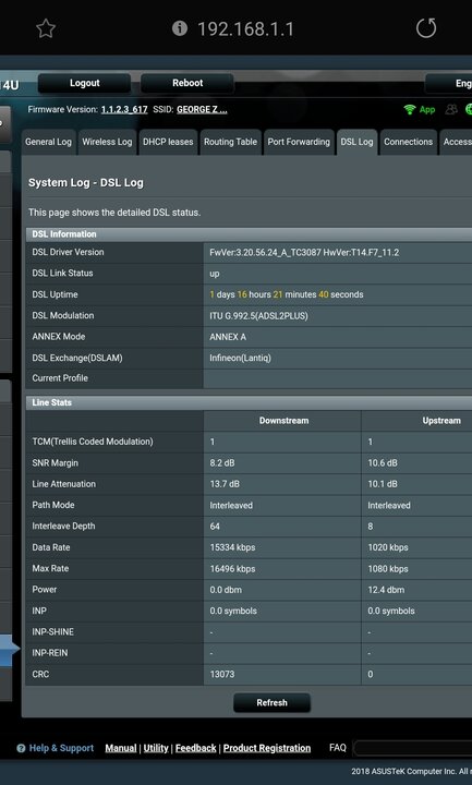

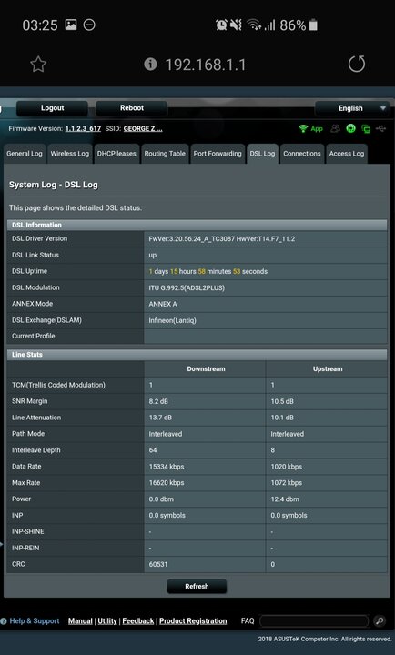

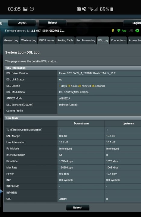

HateMe Δημοσ. 21 Νοεμβρίου 2019 Share Δημοσ. 21 Νοεμβρίου 2019 2 ώρες πριν, GEOZN8 είπε Καλημέρα παιδιά.. Μιας και με έπιασε αϋπνία για να περάσει η ώρα τσέκαρα και είδα ότι έχω αναβάθμιση από το 1.1.2.3_617 στο νέο 1.1.2.3_743 τι λέτε να το κάνω είμαι πολύ πίσω θα κερδίσω τίποτα? Υπόψιν είμαι με snr 7 (το system λέει 8.2) το οποίο το έβαλα εγώ έχω έχω καλύτερη ταχύτητα αλλά με κάμποσα crs errors μέσα σε 20 λεπτά από 44000 πήγε στα 60000 αλλά μετά από 40 λεπτά που ξαναμπηκα έλεγε 13000 είναι λογικό αυτό..? Μου προτείνετε κάποια αλλαγή για βελτίωση αλλά κυρίως σταθερότητα?? Εγώ με snr 6, έχω τόσα σε 10 ώρες. Συνδέστε για να σχολιάσετε Κοινοποίηση σε άλλες σελίδες άλλες επιλογές
GEOZN8 Δημοσ. 21 Νοεμβρίου 2019 Share Δημοσ. 21 Νοεμβρίου 2019 2 ώρες πριν, HateMe είπε Εγώ με snr 6, έχω τόσα σε 10 ώρες. Προφανώς έχω πολλά.. Αλλά βλέπω ότι έχεις καλύτερη γραμμή εσύ βάση ταχύτητας.. Θα το κατεβάσω ξανά στο 6 που το είχα παλιά και βλέπουμε. Υπάρχει κάτι που μπορώ να κάνω να μειωθούν τα error η άμα είναι χάλια η γραμμή κλαφτα..? Με ποιο firmware είσαι εσύ πες σε παρακαλώ το 617 που έχω και εγώ ή το 743?? Συνδέστε για να σχολιάσετε Κοινοποίηση σε άλλες σελίδες άλλες επιλογές
poulinos Δημοσ. 22 Νοεμβρίου 2019 Share Δημοσ. 22 Νοεμβρίου 2019 On 21/11/2019 at 03:01, GEOZN8 said: Καλημέρα παιδιά.. Μιας και με έπιασε αϋπνία για να περάσει η ώρα τσέκαρα και είδα ότι έχω αναβάθμιση από το 1.1.2.3_617 στο νέο 1.1.2.3_743 τι λέτε να το κάνω είμαι πολύ πίσω θα κερδίσω τίποτα? Υπόψιν είμαι με snr 7 (το system λέει 8.2) το οποίο το έβαλα εγώ έχω έχω καλύτερη ταχύτητα αλλά με κάμποσα crs errors μέσα σε 20 λεπτά από 44000 πήγε στα 60000 αλλά μετά από 40 λεπτά που ξαναμπηκα έλεγε 13000 είναι λογικό αυτό..? Μου προτείνετε κάποια αλλαγή για βελτίωση αλλά κυρίως σταθερότητα?? a.δεν χανεις κατι να δοκιμασεις το Firmware.σε πολλα ρουτερ γινεται και Downgrade. β.οτι βαζεις Snr 7 για παραδειγμα δεν σημαινει οτι θα μεινει σταθερο εκει. +-1 δεν ειναι κατι το παραξενο. γ.αν δεν εχεις θεματα με αποσυνδεσεις,με Corrupted downloads,με μειωμενη μεγιστη ταχυτητα κτλ αστο εκει που ειναι ασχετα με τα errors.errors θα μαζευεις οσο καλη γραμμη και αν εχεις. γενικως αν τα errors σου κανουν προβλημα θα το καταλαβαεις.θα ανεβαινουν αρκετα γρηγορα ακομα και αν κανεις Refresh ανα 10 δεπτερολεπτα, θα πεφτει το snr, κτλ. μαλλον εννοεις 130.000 και οχι 13000 .να μειωθηκαν δεν γινεται. On 21/11/2019 at 05:06, HateMe said: Εγώ με snr 6, έχω τόσα σε 10 ώρες. η καθε γραμμη εχει διαφορα απο την αλλη.καποιοι παιζουν με προβληματα σε 10 snr margin ενω αλλοι παιζουν μια χαρα με 5. θεμα χαλκου και αποστασης. Συνδέστε για να σχολιάσετε Κοινοποίηση σε άλλες σελίδες άλλες επιλογές
HateMe Δημοσ. 22 Νοεμβρίου 2019 Share Δημοσ. 22 Νοεμβρίου 2019 3 λεπτά πριν, poulinos είπε a.δεν χανεις κατι να δοκιμασεις το Firmware.σε πολλα ρουτερ γινεται και Downgrade. β.οτι βαζεις Snr 7 για παραδειγμα δεν σημαινει οτι θα μεινει σταθερο εκει. +-1 δεν ειναι κατι το παραξενο. γ.αν δεν εχεις θεματα με αποσυνδεσεις,με Corrupted downloads,με μειωμενη μεγιστη ταχυτητα κτλ αστο εκει που ειναι ασχετα με τα errors.errors θα μαζευεις οσο καλη γραμμη και αν εχεις. γενικως αν τα errors σου κανουν προβλημα θα το καταλαβαεις.θα ανεβαινουν αρκετα γρηγορα ακομα και αν κανεις Refresh ανα 10 δεπτερολεπτα, θα πεφτει το snr, κτλ. μαλλον εννοεις 130.000 και οχι 13000 .να μειωθηκαν δεν γινεται. η καθε γραμμη εχει διαφορα απο την αλλη.καποιοι παιζουν με προβληματα σε 10 snr margin ενω αλλοι παιζουν μια χαρα με 5. θεμα χαλκου και αποστασης. Έβαλα 10ρι και κλειδώνω στα 24,5 χωρίς θέμα προς το παρόν http://prntscr.com/q0mas5 Συνδέστε για να σχολιάσετε Κοινοποίηση σε άλλες σελίδες άλλες επιλογές
poulinos Δημοσ. 22 Νοεμβρίου 2019 Share Δημοσ. 22 Νοεμβρίου 2019 On 21/11/2019 at 08:16, GEOZN8 said: Προφανώς έχω πολλά.. Αλλά βλέπω ότι έχεις καλύτερη γραμμή εσύ βάση ταχύτητας.. Θα το κατεβάσω ξανά στο 6 που το είχα παλιά και βλέπουμε. Υπάρχει κάτι που μπορώ να κάνω να μειωθούν τα error η άμα είναι χάλια η γραμμή κλαφτα..? Με ποιο firmware είσαι εσύ πες σε παρακαλώ το 617 που έχω και εγώ ή το 743?? οσο πιο χαμηλα πας στο Snr margin τοσο μεγαλυτερο sync αλλα τοσο περισσοτερα errors και τοσο περισσοτερη ασταθεια. αν εισαι μακρυα αν ο χαλκος ειναι χαλια δεν μπορεις να κανεις πολλα περα απο το να εισαι σιγουρος οτι δεν φταιει κατι στην καλωδιωση σου.πχ μεγαλα σε μηκος τηλεφωνικα καλωδια.τηλεφωνα,συναγερμος χωρις splitter.γενικως η καλυτερη καλωδιωση ειναι αυτη εδω https://www.cyta.com.cy/mp/informational/support/files/wiring-guide-for-broadband_GR.pdf ειτε εχεις adsl ειτε vdsl .αν το πας 6 και μιλαμε για το snr margin και οχι για καποια ρυθμιση μεσα στο router τοτε ζοριζεις πιο πολυ την γραμμη. το τονιζω το τελευταιο γιατι ειχαμε παλι μια τετοια κουβεντα σε αυτο το θεμα που εγω ελεγα για το snr margin ενω ο αλλος ελεγε για τις τιμες σε μια ρυθμιση στο Modem>οποτε αλλο ελεγα εγω αλλο αυτος. το snr margin οσο πεφτει τοσο η γραμμη εχει μεγαλυτερο sync.το router ομως μεσα εκει που πειραζεις τα margin οι τιμες που εχει δεν ειναι snr margin αλλα κατι αλλο και αν θυμαμαι δουλευει λιγο αναποδα με σχεση το snr margin.οτι για να ανεβει το snr margin κατεβαζεις την τιμη. 2 minutes ago, HateMe said: Έβαλα 10ρι και κλειδώνω στα 24,5 χωρίς θέμα προς το παρόν http://prntscr.com/q0mas5 τερματισες.δεν παει αλλο. Συνδέστε για να σχολιάσετε Κοινοποίηση σε άλλες σελίδες άλλες επιλογές

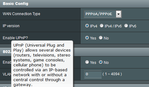

Krusty Δημοσ. 1 Δεκεμβρίου 2019 Share Δημοσ. 1 Δεκεμβρίου 2019 (επεξεργασμένο) Τελικά το πρόβλημα που κλείδωνε το log in του διαχειριστικού του ρούτερ όταν συνέδεα κινητό μέσω wifi, μπορεί να οφείλεται στο ότι είχα κλειστό το UPnP; Δοκίμασα με ανοιχτό το UPnP τώρα και μπαίνω χωρίς πρόβλημα.... Ας πούμε ότι έχω άλλο modem-router που λειτουργεί και ως modem αλλά και ως ρούτερ (δηλαδή δεν έχω bridge mode) αλλά θέλω να συνδέσω επάνω του και το asus dsl-n14u για να το έχω ως κατεβαστήρι ή ως switch για παραπάνω θύρες ethernet. Προφανώς θα συνδέσω το asus στην θύρα wan. Πρέπει να απενεργοποιήσω στο ASUS το dhcp; Πρέπει να πειράξω τίποτα στο LAN route -enable static routes; Πώς θα μπαίνω πλέον στο διαχειριστικό του ASUS; Επεξ/σία 1 Δεκεμβρίου 2019 από Krusty Συνδέστε για να σχολιάσετε Κοινοποίηση σε άλλες σελίδες άλλες επιλογές
poulinos Δημοσ. 3 Δεκεμβρίου 2019 Share Δημοσ. 3 Δεκεμβρίου 2019 On 01/12/2019 at 01:27, Krusty said: Τελικά το πρόβλημα που κλείδωνε το log in του διαχειριστικού του ρούτερ όταν συνέδεα κινητό μέσω wifi, μπορεί να οφείλεται στο ότι είχα κλειστό το UPnP; Δοκίμασα με ανοιχτό το UPnP τώρα και μπαίνω χωρίς πρόβλημα.... Ας πούμε ότι έχω άλλο modem-router που λειτουργεί και ως modem αλλά και ως ρούτερ (δηλαδή δεν έχω bridge mode) αλλά θέλω να συνδέσω επάνω του και το asus dsl-n14u για να το έχω ως κατεβαστήρι ή ως switch για παραπάνω θύρες ethernet. Προφανώς θα συνδέσω το asus στην θύρα wan. Πρέπει να απενεργοποιήσω στο ASUS το dhcp; Πρέπει να πειράξω τίποτα στο LAN route -enable static routes; Πώς θα μπαίνω πλέον στο διαχειριστικό του ASUS; Κανονικα δεν θα πρεπε να επαιζε ρολο το Upnp εκτος αν ετυχε.δοκιμασε να το ξανακλεισεις.το Upnp ειναι για να ας το πουμε ανοιγει Ports αυτοματα χωρις Port forward αν χρειαστει και το υποστηριζει και η εφαρμογή. για την δευτερη περιπτωση.εχεις πχ ενα fritz μπροστα που παιζει ως Modem router και θες το asus για κατεβαστηρι και για Switch.η μια λυση ειναι να ενεργοποιησεις την Wan>το κακο ειναι οτι εχεις 2 nat αρα και διπλα Port forward(εκτος αν εκανες one to one nat) και επισης θελει λιγο πατεντα(καποια Rules) για να μπεις και στα 2 interface. δεν σε πειραζει αν θα εχεις και τους 2 dhcp αφου ετσι και αλλιως το ενα θα ειναι 192.168.1.1 και το αλλο 192.168.2.1 .η αλλη λυση κλεινεις Dhcp στο asus του δινεις μια Ip στο ιδιο δικτυο με το αρχικο Modem router πχ Fritz(εκτος ευρους Dhcp του fritz βεβαια) kai ta κουμπωνεις Lan to lan>ετσι το asus θα ειναι σαν ενα Switch και access point.δεν ξερω σχετικα με αυτο που λες για κατεβαστηρι.αν εννοεις οτι εχει τορρεντ client δεν ξερω αν θα παιξει με αυτον τον τροπο. ετσι μπαινεις για πλακα στο διαχειριστικο.πχ το Fritz 192.168.1.1 και το asus 192.168.1.254. 1 Συνδέστε για να σχολιάσετε Κοινοποίηση σε άλλες σελίδες άλλες επιλογές
Krusty Δημοσ. 4 Δεκεμβρίου 2019 Share Δημοσ. 4 Δεκεμβρίου 2019 (επεξεργασμένο) Ναι, torrent client έχει. Μερσί για την απάντηση. Μπορεί να κάνει το UPnP αυτά που έγραψες, αλλά δες αν θες και τί γράφει η ASUS για αυτό και εμπλέκει και τις IP των κινητών συσκευών, πράγμα που μου μπλόκαρε το διαχειριστικό επειδή έλεγε κάποια άλλη IP είναι ήδη μέσα στο διαχειριστικό. Επεξ/σία 4 Δεκεμβρίου 2019 από Krusty Συνδέστε για να σχολιάσετε Κοινοποίηση σε άλλες σελίδες άλλες επιλογές
