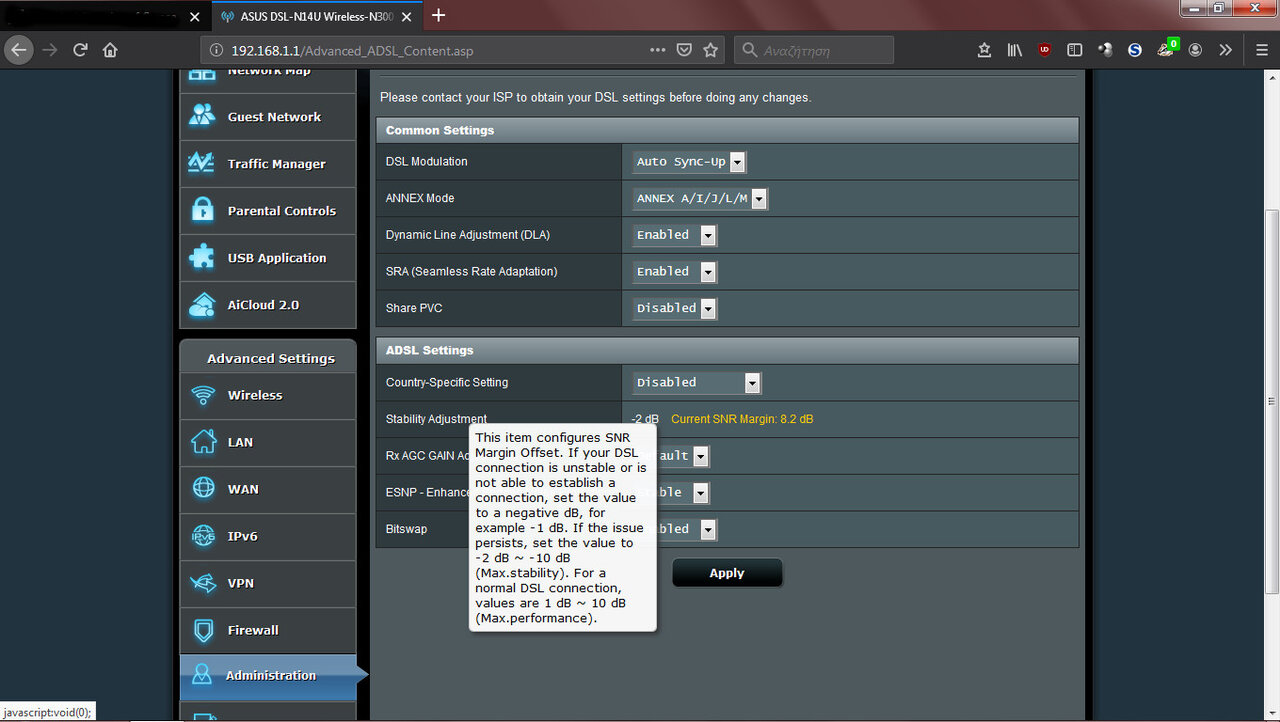

Krusty Δημοσ. 12 Ιουλίου 2019 Δημοσ. 12 Ιουλίου 2019 (επεξεργασμένο) Τελικά μου έκοψε και πάτησα ? πάνω στο "stability adjustment". Η απάντηση είναι ότι επιστημονικά ρυθμίζει το SNR margin offset και όσο το ανεβάζουμε όταν έχουμε καλή γραμμή τόσο κερδίζουμε σε επίδοση. Να ρωτήσω κάτι σχετικό με το WiFi, όσο πιο κοντά και χωρίς εμπόδια είναι πχ το κινητό με τον δρομολογητή τόσο λιγότερη ακτινοβολία εκπέμπουν οι κεραίες τους; Επίσης μπορούμε να ρυθμίσουμε την μέγιστη ισχύ εκπομπής του δρομολογητή μας σχετικά με το WiFi; Επεξ/σία 12 Ιουλίου 2019 από Krusty

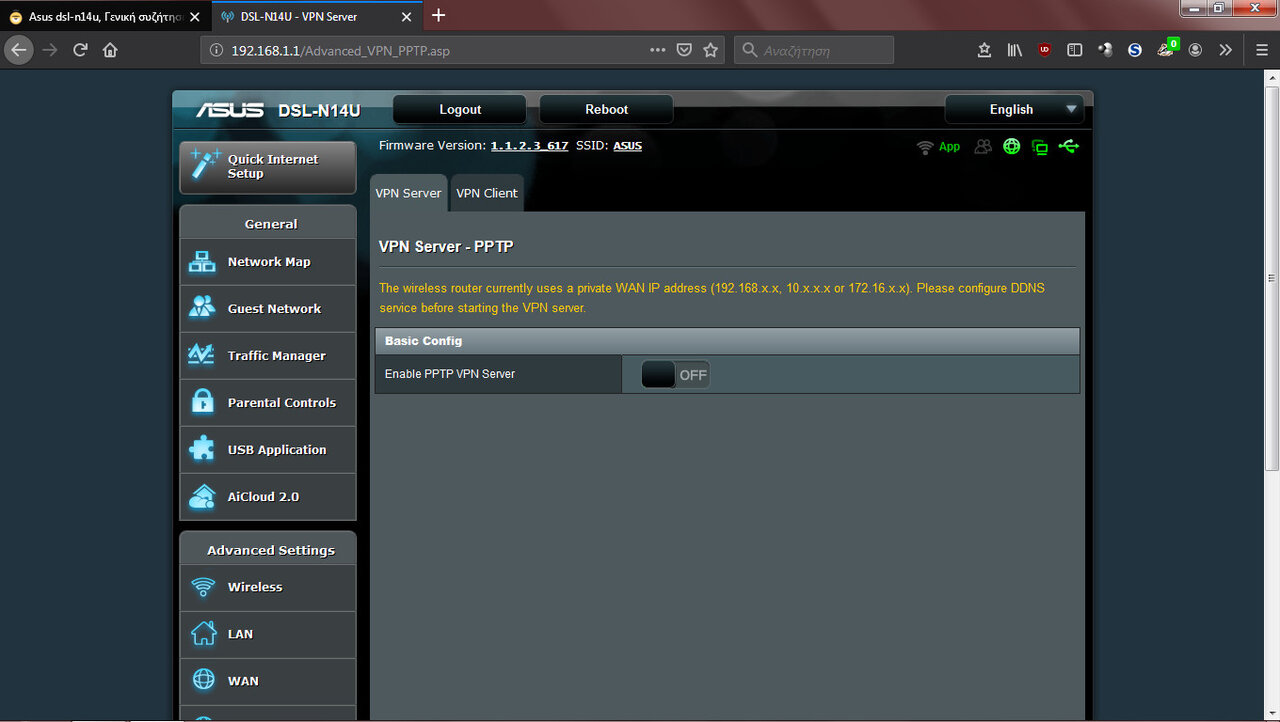

Krusty Δημοσ. 13 Ιουλίου 2019 Δημοσ. 13 Ιουλίου 2019 (επεξεργασμένο) Με την επιλογή VPN server - PPTP που έχει ο δρομολογητής μπορούμε να γλιτώσουμε τα πεντάευρα τον μήνα ή δίμηνο αν θυμάμαι καλά για τα πληρωμένα VPN; Εννοώ κάνει πάνω-κάτω την ίδια δουλειά; Το σκέφτομαι όχι για τώρα αλλά αν θα σφίξουν τα πράγματα και αρχίσουν και στην Ελλάδα να προστιμάρουν χρήστες που κατεβάζουν παράνομα. Κάπου είδα ότι τα κράτη μπορούν να σπάσουν το PPTP VPN, ισχύει; Αλλά αν είναι μαζικό σιγά μην ασχοληθεί το κράτος με τον κάθε έναν για να του σπάσει το VPN και να τον προστιμάρει. Απ' όσο κατάλαβα από το βιντέακι μια χαρά την γλιτώνω την συνδρομή. https://www.youtube.com/watch?v=O0EpPfkKdOI Τελικά το VPN με τον παραπάνω τρόπο ισχύει από τον υπολογιστή μου μέχρι τον δρομολογητή οπότε άκυρη η προστασία από τον πάροχο και τα πρόστιμα... Το πολύ-πολύ να συνδεθώ από απομακρυσμένο υπολογιστή στον δρομολογητή μου οπότε δεν θα φάει ο απομακρυσμένος υπολογιστής το πρόστιμο αλλά ο χρήστης του δρομολογητή-VPN διακομιστή, δηλαδή εγώ! Επεξ/σία 15 Ιουλίου 2019 από Krusty
poulinos Δημοσ. 22 Ιουλίου 2019 Δημοσ. 22 Ιουλίου 2019 On 09/07/2019 at 15:56, Mhlogiatros said: Ok στο +9 πρέπει να πηγαίνει το snr στο 3 έτσι θερίζει σε καλή γραμμή και αφριζει ο πάροχος που μετράει και σου λέει έχεις13mbps εισαγωγή και έχεις 19-20 o παροχος λιγο τον νοιαζει αν εσυ θα παιξεις στα 19 ή στα 15.αρκει να μην παρεις μετα τηλεφωνο οτι εχεις αποσυνδεσεις .:P ο παροχος θα μετρησει με το default snr που δινει και που δεν ειναι ποτε κατω απο 6. On 10/07/2019 at 12:07, Krusty said: Ναι, διαφέρουν πολύ και είχα δώσει και φώτο. Μάλιστα η φώτο είναι αλλουνού και τυχαίνει να βάζει 6db στο stability adjustment! To SNR margin βγαίνει τότε 9,6db και μάλιστα παίζει και λίγο με τον χρόνο. https://cdn-bb-eu1.insomnia.gr/file/insomnia-s3/monthly_2018_08/20180814_141432.jpg.78ac54cd7016835daad904f91142213e.jpg αρα λυθηκε το μυστηριο που τσακωνομασταν.δεν ειναι snr margin απευθειας.αλλα Offset.μου θυμισε Motherboard που αντι να πειραξω την ταση επαιζα με offset.(amd ryzen) On 10/07/2019 at 12:26, Mhlogiatros said: Το SRA seemless rate adaptation κόβει sra δεν εχω δει παροχο να λεει οτι το υποστηριζει.unofficial εχει αναφερθει αλλη μια φορα στο Forum οτι κοβει ταχυτητα.στην πραξη προσαρμοζει δυναμικα το Data rate αντι να στο κλειδωνει με σκοπο να εχεις λιγοτερα errors και να μην κανει αποσυνδεσεις σε τυχον σκαμπανεβασματα της γραμμης. A high SNR margin will mean a reduced maximum throughput, but greater reliability and stability of the connection. A low SNR margin will mean high speeds, provided the noise level does not increase too much; otherwise, the connection will have to be dropped and renegotiated (resynced). ADSL2+ can better accommodate such circumstances, offering a feature termed seamless rate adaptation (SRA), which can accommodate changes in total link capacity with less disruption to communications ~ Seamless Rate Adaption (SRA) Seamless Rate Adaption (SRA) is a method which dynamically adapts your line rate /sync speed on the fly depending upon the current condition of your line without having to perform a full retrain or resync.Normally when your SNR Margin falls too low for your router to 'hear' the signal from the exchange your connection will drop and you lose synchronisation with the exchange. The router then has to re-negotiate a lower sync speed causing a small period of time without connectivity. With SRA, line conditions are constantly monitored and any increases/decreases in SNR result in an increase/decrease in the line connection speed without having to go through the initialisation process. Line speed will always be at the highest possible rate depending upon your set target SNR, which is particularly useful if you have had a low synch and line conditions later improve, as SRA will ensure that your line speed will increase in line with the better conditions. Both the router and DSLAM need to be able to support SRA. Presently the only ISP in the UK that supports SRA is UKOnline on their adsl 2+ LLU exchanges. On 12/07/2019 at 00:13, Krusty said: Τελικά μου έκοψε και πάτησα ? πάνω στο "stability adjustment". Η απάντηση είναι ότι επιστημονικά ρυθμίζει το SNR margin offset και όσο το ανεβάζουμε όταν έχουμε καλή γραμμή τόσο κερδίζουμε σε επίδοση. Να ρωτήσω κάτι σχετικό με το WiFi, όσο πιο κοντά και χωρίς εμπόδια είναι πχ το κινητό με τον δρομολογητή τόσο λιγότερη ακτινοβολία εκπέμπουν οι κεραίες τους; Επίσης μπορούμε να ρυθμίσουμε την μέγιστη ισχύ εκπομπής του δρομολογητή μας σχετικά με το WiFi; τελικα βγηκε ακρη.οποτε μια χαρα τα ειπαμε και συνεννοηθηκαμε:P .σε μερικα router μπορει να ρυθμιστει το ποσο δυνατα θα εκπεμπει το ρουτερ σε High,medium ,low ή σε ποσοστο επι τις εκατο. για το αν εκπεμπει λιγοτερο οταν ειναι κοντα νομιζω ισχυει αλλα δεν ειμαι σιγουρος.σιγουρα το κανουν τα eco+ τα dect (ασυρματα τηλεφωνα). On 13/07/2019 at 13:14, Krusty said: Με την επιλογή VPN server - PPTP που έχει ο δρομολογητής μπορούμε να γλιτώσουμε τα πεντάευρα τον μήνα ή δίμηνο αν θυμάμαι καλά για τα πληρωμένα VPN; Εννοώ κάνει πάνω-κάτω την ίδια δουλειά; Το σκέφτομαι όχι για τώρα αλλά αν θα σφίξουν τα πράγματα και αρχίσουν και στην Ελλάδα να προστιμάρουν χρήστες που κατεβάζουν παράνομα. Κάπου είδα ότι τα κράτη μπορούν να σπάσουν το PPTP VPN, ισχύει; Αλλά αν είναι μαζικό σιγά μην ασχοληθεί το κράτος με τον κάθε έναν για να του σπάσει το VPN και να τον προστιμάρει. Απ' όσο κατάλαβα από το βιντέακι μια χαρά την γλιτώνω την συνδρομή. https://www.youtube.com/watch?v=O0EpPfkKdOI Τελικά το VPN με τον παραπάνω τρόπο ισχύει από τον υπολογιστή μου μέχρι τον δρομολογητή οπότε άκυρη η προστασία από τον πάροχο και τα πρόστιμα... Το πολύ-πολύ να συνδεθώ από απομακρυσμένο υπολογιστή στον δρομολογητή μου οπότε δεν θα φάει ο απομακρυσμένος υπολογιστής το πρόστιμο αλλά ο χρήστης του δρομολογητή-VPN διακομιστή, δηλαδή εγώ! παλια ελεγαν οτι μπορεις απο τον τορρεντ Client να περασεις encrypted την κινηση.να περναει ομως μονο encrypted ενω τωρα νομιζω περνανε και τα δυο.δεν το εχω δοκιμασει.δεν ξερω αν παιζει ή οχι.εχω δει να στηνουν vpn μεσα απο το ρουτερ με αλλο σημειο που ομως και εκεινο υποστηριζε vpn στο απο εκει router>δεν το εχω ψαξει παραπανω δεν εχω αποψη. 1
