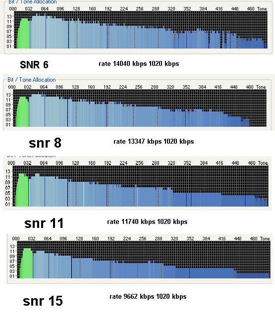

Krusty Δημοσ. 8 Ιουλίου 2019 Δημοσ. 8 Ιουλίου 2019 (επεξεργασμένο) Μερσί για τον κόπο σου poulinos. To γεγονός ότι βάζουμε μια τιμή στο stability adjustment και δίπλα βλέπουμε μια τιμή να παίζει λίγο με τον χρόνο, το current SNR margin, ίσως θα πρέπει να σκεφτούμε ότι δεν πειράζουμε και κρατάμε σταθερό το SNR margin αλλά κάτι άλλο σχετικό και να έχεις δίκιο στην αναφορά σου πριν για το πως επηρεάζει το SNR margin την σταθερότητα και τα λάθη CRC της γραμμής. Ακόμα και όταν έχουμε την επιλογή το DLA να καθορίζει την τιμή του stability adjustment, πάλι μας βγάζει δίπλα το current SNR margin! Δεν είναι πολύ ξεκάθαρα τα πράγματα στον δρομολογητή της ASUS αφού χρησιμοποιεί μάλλον δικό της όρο το "stability adjustment". Και για εκείνο που έγραψα για όποιον βρίσκετε μακρυά από το DSLAM, όντως όπως τα γράφεις πρέπει να είναι καθώς είχα δει αναφορά για το stability adjustment της ASUS και όχι SNR margin. Επεξ/σία 9 Ιουλίου 2019 από Krusty

poulinos Δημοσ. 9 Ιουλίου 2019 Δημοσ. 9 Ιουλίου 2019 On 08/07/2019 at 12:26, Krusty said: Μερσί για τον κόπο σου poulinos. To γεγονός ότι βάζουμε μια τιμή στο stability adjustment και δίπλα βλέπουμε μια τιμή να παίζει λίγο με τον χρόνο, το current SNR margin, ίσως θα πρέπει να σκεφτούμε ότι δεν πειράζουμε και κρατάμε σταθερό το SNR margin αλλά κάτι άλλο σχετικό και να έχεις δίκιο στην αναφορά σου πριν για το πως επηρεάζει το SNR margin την σταθερότητα και τα λάθη CRC της γραμμής. Ακόμα και όταν έχουμε την επιλογή το DLA να καθορίζει την τιμή του stability adjustment, πάλι μας βγάζει δίπλα το current SNR margin! Δεν είναι πολύ ξεκάθαρα τα πράγματα στον δρομολογητή της ASUS αφού χρησιμοποιεί μάλλον δικό της όρο το "stability adjustment". Και για εκείνο που έγραψα για όποιον βρίσκετε μακρυά από το DSLAM, όντως όπως τα γράφεις πρέπει να είναι καθώς είχα δει αναφορά για το stability adjustment της ASUS και όχι SNR margin. για αυτο ειπα να δουμε αν αλλαξεις το stability adjustment και βαλεις ενα νουμερο 6 αν και το snr margin διπλα θα παει 6.αν οχι τοτε σημαινει οτι η asus πειραζει κατι που δεν ξερουμε τι ειναι και απλα διπλα για να σε βοηθησει σου δειχνει ποσο πηγε σε snr margin. to idio γινοταν και σε αλλα ρουτερ.εβαζες πχ την τιμη +5 και το snr margin σου πηγαινε -2 απο αυτο που ειχες (τυχαιο το παραδειγμα). αλλα ναι το ευκολο ειναι να κανεις δοκιμες με διαφορες τιμες και να δεις πως αλλαζει. On 08/07/2019 at 12:36, Mhlogiatros said: Η πλάκα είναι ότι μπορεί να ανέβει σε fastpath 4+ mbit παραπάνω συγχρονισμό από του παρόχου που λένε ότι δε γίνεται a.to fastpath μειωνει sync δεν το αυξανει. β.ο παροχος σου δινει 6 snr margin στην καλυτερη.απο εκει και περα ναι μπορεις να κερδισεις +4 mbit αν εχεις καλη γραμμη και ριξεις και αλλο το snr margin αλλα κανεις παροχος δεν το κανει ουτε στην ελλαδα ουτε στο εξωτερικο διοτι θεωρειται χαμηλη τιμη.δεν μπορεις να παρεις το ρισκο να ριξεις τον αλλον στο 5 και στο 4.και υπαρχουν και αλλοι λογοι που δεν το κανουν. θα σου πω απλο παραδειγμα για να καταλαβεις. συνδρομητης α με default snr margin 6 συγχρονιζει στα 15 Mbit για παραδειγμα. συνδρομητης β με default snr margin 9(Πχ οτε) συγχρονιζει στα 12,5 mbit. ο συνδρομητης β παιζει απο την αρχη που ενεργοποιηθηκε στα 12,5 και παιζει σταθερα και ολα ειναι μια χαρα. ο συνδρομητης α παιζει απο την αρχη στα 15.αργοτερα κατι γινεται στην γραμμη και αναγκαζεται ο παροχος να τον βαλει οπως ο ο οτε με 9 Margin και να τον ριξει στο 12,5 οπως ακριβως ο συδρομητης β. το αποτελεσμα ξερεις ποιο ειναι? ο συνδρομητης β.δεν κανει κανενα παραπονο γιατι ΑΠΟ ΤΗΝ ΑΡΧΗ παιζει 12,5 mbit ενω ο συνδρομητης α θα κανει παραπονα και οτι θα διακοψει διοτι ΣΤΗΝ ΑΡΧΗ επαιζε 15 και ο κακος παροχος τον εριξε στα 12,5. φαντασου οτι η Hol εδινε Noise margin 11 και δεν εβαζε καν Fast path.
Mhlogiatros Δημοσ. 9 Ιουλίου 2019 Δημοσ. 9 Ιουλίου 2019 (επεξεργασμένο) Ok στο +9 πρέπει να πηγαίνει το snr στο 3 έτσι θερίζει σε καλή γραμμή και αφριζει ο πάροχος που μετράει και σου λέει έχεις13mbps εισαγωγή και έχεις 19-20 Επεξ/σία 9 Ιουλίου 2019 από Mhlogiatros
Krusty Δημοσ. 10 Ιουλίου 2019 Δημοσ. 10 Ιουλίου 2019 Ναι, διαφέρουν πολύ και είχα δώσει και φώτο. Μάλιστα η φώτο είναι αλλουνού και τυχαίνει να βάζει 6db στο stability adjustment! To SNR margin βγαίνει τότε 9,6db και μάλιστα παίζει και λίγο με τον χρόνο. https://cdn-bb-eu1.insomnia.gr/file/insomnia-s3/monthly_2018_08/20180814_141432.jpg.78ac54cd7016835daad904f91142213e.jpg
