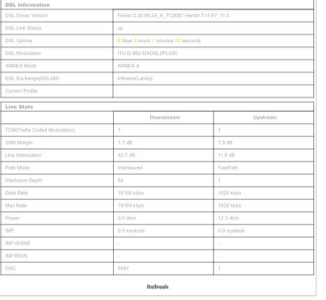

Mhlogiatros Δημοσ. 2 Ιανουαρίου 2019 Δημοσ. 2 Ιανουαρίου 2019 (επεξεργασμένο) πήρε τεχνικός για reset πορτας και τον έβαλα να κάνει 2 αλλαγές για να μετρήσω μια 6ρι fast/fast και 8ρι interleaved . Μπορεί κάποιος να καταλάβει τι ακριβώς γίνεται με τα stats ; Επεξ/σία 2 Ιανουαρίου 2019 από Mhlogiatros

poulinos Δημοσ. 3 Ιανουαρίου 2019 Δημοσ. 3 Ιανουαρίου 2019 16 hours ago, Mhlogiatros said: πήρε τεχνικός για reset πορτας και τον έβαλα να κάνει 2 αλλαγές για να μετρήσω μια 6ρι fast/fast και 8ρι interleaved . Μπορεί κάποιος να καταλάβει τι ακριβώς γίνεται με τα stats ; αν και οριακα φαινονται το 8 αρι Interleave θα ειναι πιο σταθερο απο το 6αρι Fast.το margin το βλεπω οτι παλι δεν ειναι εκει που πρεπει και αρχιζω να πιστευω οτι για καποιο λογο το asus δεν το διαβαζει σωστα.βαλε πανω του παροχου και δες αν τα margin ειναι σωστα οπως ηταν και σε πιο αλλο Post σου στο αλλο θεμα.δηλαδη 6 ή οχι και οχι 1,7 αν βλεπω καλα που εχεις στο Interleave.στο Fast φαινεται 5,7 αν βλεπω καλα που ειναι φυσιολογικο. το stability adjustment το εχεις πειραξει ή το πειραζεις? δες previous σελιδα αν δεν καταλαβες τι εννοω. 16 hours ago, Krusty said: Όντως μπορεί να δημιουργηθεί κάποιο conflict, είμαι κάπως αρχάριος και δεν ήμουν και σίγουρος ότι θα πάρει αυτόματα τις ρυθμίσεις της Wind μετά το hardware reset αλλά μάλλον θα επικοινωνεί με την Wind και θα τις παίρνει. Είδα έναν που κόλησε άσχημα στην αναβάθμιση, άλλον που τον βοηθούσαν μετά για τις ρυθμίσεις adsl της Wind και φοβήθηκα. Είχα και τα κολλήματα με το υποχρεωτικό ενδιάμεσο firmware και την λάθος κίνηση μου να εγκαθιστώ utilities χωρίς πρώτα να αναβαθμίσω το firmware και το πήγαινα πολύ συντηρητικά το πράγμα. Στο εγχειρίδιο χρήσης που είναι στα Ελληνικά δεν αναφέρουν αυτό το πρόβλημα με το ενδιάμεσο update και μάλιστα τα utilities τα αναφέρουν για εγκατάσταση πριν την αναβάθμιση firmware και εγώ πήγαινα κατά λέξη... η wind δεν εχει Username/password οποτε λογικα θα πρεπει να παιξει με οτιδηποτε του βαλεις αν δεν εχει κατι απο default.και συνηθως τα vpi vci ειναι ηδη 8/35

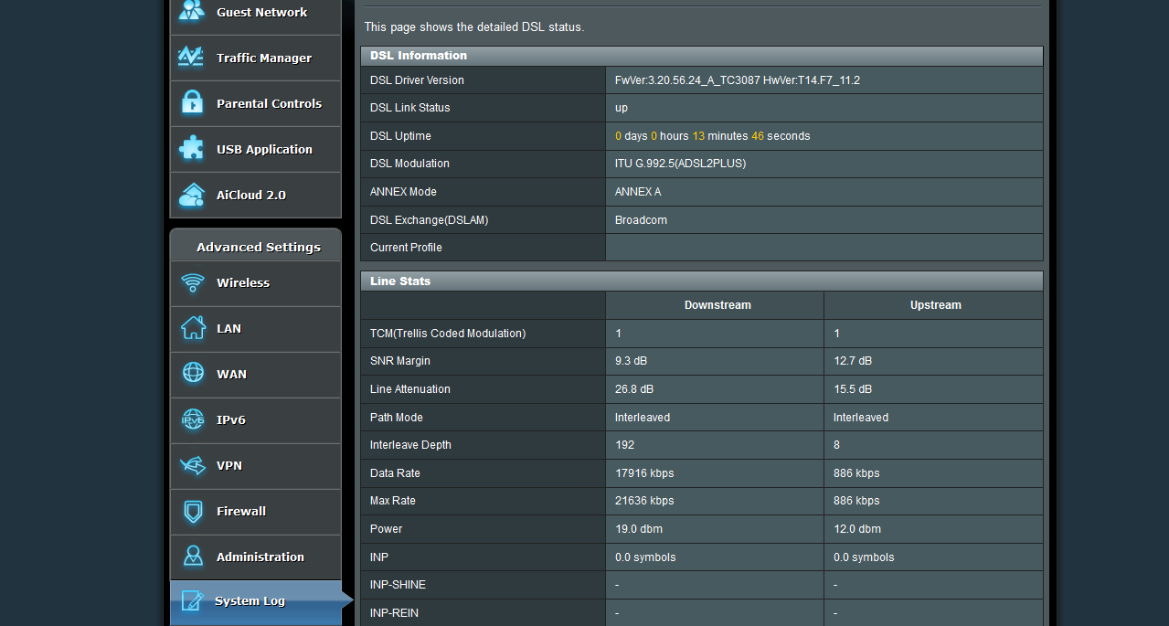

Krusty Δημοσ. 4 Ιανουαρίου 2019 Δημοσ. 4 Ιανουαρίου 2019 (επεξεργασμένο) Μετά από αρκετές μετρήσεις πιστεύω ότι κατάφερα να αυξήσω πολύ λίγο το κλείδωμα του download rate απλώς με μερικά αντιπαρασιτικά. Για όποιον ενδιαφέρεται: https://www.adslgr.com/forum/threads/927668-ASUS-DSL-N14U?s=09f77edd999d0f96a5d1e63daf5199b1&p=6516045#post6516045 Επίσης αφού διάβασα τις οδηγίες του isay και άλλων, πειραματίστηκα και εγώ με το stability adjustment και από disabled το πήγα στο 6db για δοκιμή και μου ανέβασε από 16000kbps (με το default 9,2db SNR margin) σε 17900 το data rate και ας αναφέρει πάλι ότι "το SNR margin είναι 9,2db" στο DSL logs. Είμαι στην Wind, άρα δεν πρέπει να το κλειδώνει. Θα κοιτάξω για αποσυνδέσεις και σφάλματα με την ρύθμιση που έκανα. ************** Τελiκά ανεβάζοντας το stability adjustment από 7db σε 10db πήγα από 17000kbps σε 20000kps!!! Ίσως να έχω καλό line attenuation (26,5); Εγώ νόμιζα και είχα διαβάσει ότι κατεβάζοντας το SNR σε καλή γραμμή μπορούμε να φέρουμε στα άκρα το κλείδωμα data rate, αλλά θα έχουμε παραπάνω θόρυβο... Σε κακή γραμμή είχα διαβάσει ότι οι χαμηλές τιμές είναι καλύτερες για μη διακοπή internet με χαμηλό κλείδωμα ταχύτητας όμως. Από προεπιλογή το firmware έχει stability adjustment (είναι το ίδιο με το SNR Margin ή σχετίζεται με αυτό;) στο disabled και εκεί είχα ταχύτητα μόλις 16000kbps και δίπλα μου έγραφε με κόκκινα γράμματα για SNR margin 9,3db και νόμιζα έπαιρνε αυτήν την τιμή ως default. Επεξ/σία 6 Ιανουαρίου 2019 από Krusty 1
Mhlogiatros Δημοσ. 8 Ιανουαρίου 2019 Δημοσ. 8 Ιανουαρίου 2019 (επεξεργασμένο) Και εγώ 19000 έτσι πήγε αλλά κάθε 5 λεπτά αποσυγχρονισμο οποτε πήγε πίσω stability adjustment 7 - 8 max . Firmware update έκανα και στο δεύτερο και reset μετά όλες τις ρυθμίσεις . Βασικα εβγαλε conflict όταν έβαλα wan το h35 γιατί και τα 2 θέλανε το 192.168.1.1 και το asus πήρε το 192.168.2.1 και subnet 255.255.255.0 η κάτι τέτοιο . Επεξ/σία 8 Ιανουαρίου 2019 από Mhlogiatros 1

poulinos Δημοσ. 10 Ιανουαρίου 2019 Δημοσ. 10 Ιανουαρίου 2019 On 04/01/2019 at 20:00, Krusty said: Μετά από αρκετές μετρήσεις πιστεύω ότι κατάφερα να αυξήσω πολύ λίγο το κλείδωμα του download rate απλώς με μερικά αντιπαρασιτικά. Για όποιον ενδιαφέρεται: https://www.adslgr.com/forum/threads/927668-ASUS-DSL-N14U?s=09f77edd999d0f96a5d1e63daf5199b1&p=6516045#post6516045 Επίσης αφού διάβασα τις οδηγίες του isay και άλλων, πειραματίστηκα και εγώ με το stability adjustment και από disabled το πήγα στο 6db για δοκιμή και μου ανέβασε από 16000kbps (με το default 9,2db SNR margin) σε 17900 το data rate και ας αναφέρει πάλι ότι "το SNR margin είναι 9,2db" στο DSL logs. Είμαι στην Wind, άρα δεν πρέπει να το κλειδώνει. Θα κοιτάξω για αποσυνδέσεις και σφάλματα με την ρύθμιση που έκανα. ************** Τελiκά ανεβάζοντας το stability adjustment από 7db σε 10db πήγα από 17000kbps σε 20000kps!!! Ίσως να έχω καλό line attenuation (26,5); Εγώ νόμιζα και είχα διαβάσει ότι κατεβάζοντας το SNR σε καλή γραμμή μπορούμε να φέρουμε στα άκρα το κλείδωμα data rate, αλλά θα έχουμε παραπάνω θόρυβο... Σε κακή γραμμή είχα διαβάσει ότι οι χαμηλές τιμές είναι καλύτερες για μη διακοπή internet με χαμηλό κλείδωμα ταχύτητας όμως. Από προεπιλογή το firmware έχει stability adjustment (είναι το ίδιο με το SNR Margin ή σχετίζεται με αυτό;) στο disabled και εκεί είχα ταχύτητα μόλις 16000kbps και δίπλα μου έγραφε με κόκκινα γράμματα για SNR margin 9,3db και νόμιζα έπαιρνε αυτήν την τιμή ως default. οσο ανεβαινει το snr margin τοσο πιο σταθερη η γραμμη αλλα χανεις σε sync.οσο πεφτει τοσο πιο ασταθης αλλα με μεγαλυτερο sync. On 08/01/2019 at 14:12, Mhlogiatros said: Και εγώ 19000 έτσι πήγε αλλά κάθε 5 λεπτά αποσυγχρονισμο οποτε πήγε πίσω stability adjustment 7 - 8 max . Firmware update έκανα και στο δεύτερο και reset μετά όλες τις ρυθμίσεις . Βασικα εβγαλε conflict όταν έβαλα wan το h35 γιατί και τα 2 θέλανε το 192.168.1.1 και το asus πήρε το 192.168.2.1 και subnet 255.255.255.0 η κάτι τέτοιο . α.δεν γινεται να εχεις την ιδια ip σε δυο συσκευες.β.το ποσο χαμηλο snr margin θα αντεξει η γραμμη εξαρτατε απο την γραμμη.εσυ μπορει να παιζεις με 2snr margin και ο αλλος να μην μπορει να παιξει καλα ουτε με 6.οταν παιζουμε με wan τοτε καλο ειναι το καθενα να ειναι και σε αλλο δικτυο. πχ το modem router σε bridge να ειναι 192.168.1.χ και το router πισω απο αυτο σε πχ 192.168.2.χ 12 hours ago, Krusty said: Εμένα πάντως δεν αποσυνδέεται και ας το άφησα στο 10 για μέρες. Θα δω και για τα λάθη που μαζεύει μετά. Καθε γραμμη ειναι διαφορετικη οποτε μπορει να παιξεις μια χαρα εσυ ακομα και με χαμηλο snr margin
Krusty Δημοσ. 11 Ιανουαρίου 2019 Δημοσ. 11 Ιανουαρίου 2019 (επεξεργασμένο) Ευχαριστώ poulinos. Τελικά έκανα τον κόπο να ψάξω τί σημαίνουν στην φυσική οι όροι που έπαιζα και πειραματιζόμουν. Ανεβάζοντας το stability adjustment πχ πάνω από το προτεινόμενο SNR margin πιέζω το SNR sync να μειωθεί, χάνω στην αναλογία ισχύος σήματος προς θορύβου στον συγχρονισμό δηλαδή και κοιτάω αν πέτυχα μεγαλύτερο sync data rate με κόστος όμως κάποια λάθη λόγω θορύβου, αφού: Some routers instead (or additionally) of the signal-to-noise ratio (SNR) figure are displaying the signal-to-noise margin (SNR Margin) which is the difference between the actual SNR and the SNR required to sync at a specific “speed”: actual SNR = 44dB SNR to sync at 8Mb = 35dB SNR MARGIN = 44-35 = 9dB https://www.giantstride.gr/el/snr-margin-adsl/ Επεξ/σία 11 Ιανουαρίου 2019 από Krusty
