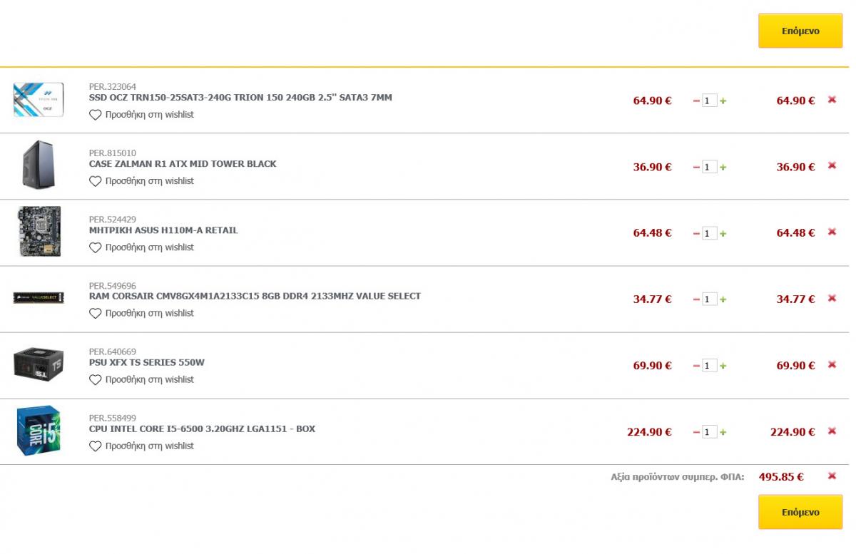

Stogianz Δημοσ. 7 Απριλίου 2016 Δημοσ. 7 Απριλίου 2016 Καλησπέρα,φίλος χρειάζεται άμεσα κουτί (καθώς το λάπτοπ που είχε έκαψε gpu και πάει για...βόλτα)για παιχνίδια,παρόλα αυτά δεν έχει ακόμα όλο το budget. Αυτή την στιγμή διαθέτει 500 ευρώ και θέλει ένα κουτί να του βγάλει χρόνια. Σαν χρήση το θέλει κυρίως για video games (αυτή την στιγμή δεν παίζει κάτι πολύ βαρύ,καθώς το λαπτοπ του δεν τα σήκωνε). Αυτό που σκέφτηκα εγώ είναι να του φτιάξω ένα κουτί χωρίς την GPU πάνω(θα παμε με γραφικά cpu) ,την οποία θα έχει τα χρήματα να αγοράσει μέσα στους επόμενους 4 μήνες. Αυτό που θέλω εγώ είναι να μου πείτε την γνώμη σας για το build(και τι μπορώ να αλλάξω αν χρειαστεί) που θα σας παραθέσω παρακάτω,καθώς και τι αποδόσεις θα έχουν περίπου τα ενσωματωμένα γραφικά. (Να πω πως τα παιχνίδια που παίζει προς το παρόν θα είναι counter strike και Lol τα οποία δεν είναι ιδιαίτερα απαιτητικά).Η αγορά των κομματιων θα γίνει απο eshop το οποίο προσφέρει την δυνατότητα δόσεων. Στο μέλλον θα μπει σαν gpu κατα πάσα πιθανότητα μια Gtx960 or 970. CPU:i5 6500Κ 3,2Ghz Case:Aerocool gt midi tower MB:Asus h110m-c (αν μπορείτε κάντε μου μια αντιπρόταση για αυτήν) Ram:Hyper x DDR4 8gb 2133mhz Τροφοδοτικό:Thermaltake berlin 630w είτε Coolermaster g650m (πιο πολύ προς το thremaltake,θα με καλύψουν τα 630w?) SSD:Samsung Evo 850 120gb (ο μόνος που θα αγοραστεί απο άλλο κατάστημα). Υπάρχει Sata3 σκληρός στην άκρη για αποθηκευτικός χώρος. Περιμένω τις προτάσεις,τα σχόλια και τις παρατηρήσεις σας. Ευχαριστώ για την βοήθεια

SpirosZ68 Δημοσ. 7 Απριλίου 2016 Δημοσ. 7 Απριλίου 2016 Το κουτι δεν μου αρεσει καθολου. Οχι μονο απο εμφανιση αλλα με μια γρηγορη ματια που εριξα πιστευω οτι θα ειναι εφιαλτης να δουλεψεις με αυτο. Σε αυτην την κατηγορια τιμης θα κοιταζα αυτο http://www.e-shop.gr/case-zalman-r1-atx-mid-tower-black-p-PER.815010 Οθονη σε αυτα τα χρηματα να παρει μια flicker free LG με IPS Panel Σε μητρικες υπαρχουν κα αλλες επιλογες αλλα το e-shop εχει περιορισμενη γκαμα επιλογων. SSD δεν εξιζει να βαλει 120GB, η διαφορα με τα 240 δεν ειναι μεγαλη. Οι 240αρηδες εχουν καλυτερο VFM. Οι Samsung ειναι οι καλυτεροι στην κατηγορια αλλα για καποιον που δεν θα διαχειριζεται μεγαλα αρχεια (πχ επεξεργασια Βιντεο) οι περισσοτεροι SSD θα αποδιδουν περιπου το ιδιο.Αν θελει να γλυτωσει καποια χρηματα το e-shop εχει σε προσφορα μεσω newsletter τον OCZ Trion 150 240GB στα 65ευρω 1

Αλεξανδρος A.92 Δημοσ. 7 Απριλίου 2016 Δημοσ. 7 Απριλίου 2016 στο Link Παραπανω για τον επεξεργαστη λεει 6500k αλλα σε παει στον 6500...αφου δεν θα κανεις OC ο φιλος σου η σωστη αγορα ειναι ο 6500 (απλα το αναφερω γιατι δεν ξερω ποιον απο τους 2 εννοεις οτι θελει να παρει) κατα τ αλλα ειναι οκ το build...η μητρικη ειναι αρκετα entry lvl βεβαια...και θες αλλα 8gb ram για να παιξεις σε dual chanel... για τροφοδοτικο θα διαλεγα το g650m γιατι εχει 5 χρονια εγγυηση εναντι 3ων του thermaltake! τσεκαρε και αυτο το κουτακι http://www.e-shop.gr/case-zalman-z12-black-p-PER.810824
Stogianz Δημοσ. 7 Απριλίου 2016 Μέλος Δημοσ. 7 Απριλίου 2016 Το κουτι δεν μου αρεσει καθολου. Θα βάλω το κουτί που μου πρότεινες στην σύνθεση Οθονη σε αυτα τα χρηματα να παρει μια flicker free LG με IPS Panel, θα του την προτείνω Οι 240αρηδες εχουν καλυτερο VFM. Ο φίλος μου ήθελε συγκεκριμένα τον 850 αλλιώς και εγώ τα ίδια του είπα Ευχαριστώ πολύ για τον χρόνο σου. Μήπως γνωρίζει κάποιος σε τι επίπεδο είναι τα γραφικά του επεξεργαστή? Με μια ματιά που έριξα(benchmarks,tests) φαινόντουσαν αρκετά καλά,μέχρι να μπει η GPU πάνω.
SpirosZ68 Δημοσ. 7 Απριλίου 2016 Δημοσ. 7 Απριλίου 2016 O Trion σε αυτα τα λεφτα ειναι πολυ καλο VFM, και για την χρηση που θα κανει ειναι υπεραρκετος. Ο Samsung υπερτερει σημαντικα σε συγκεκριμενες εφαρμογες που δεν αφορουν τον φιλο σου. Αν επιμενει βεβαια ας τον παρει, δικα του ειναι τα λεφτα. Μνημη σου εβαλα την Corsair γιατι ειναι σε πολυ καλη τιμη αλλα η Fury που ειχες βαλει εχει ελαφρα καλυτερο latency και μονο 6 ευρω διαφορα οποτε αν θες μπορεις να βαλεις αυτην αντι για την Corsair. Για να γινει σωστη προταση στο τροφοδοτικο πρεπει να ξερουμε τι καρτα γραφικων θα μπει.Ενα καλο 550W καλυπτει μεχρι GTX970 και R9 380X. Aν θα βαλει R9 390, 390X θελει 750W τροφοδοτικο Tα ενσωματωμενα γραφικα ειναι HD Graphics 530 Ειναι αναμεσα σε GT 730 - GT 740, λιγο πιο κατω απο R7 250 http://www.tomshardware.com/reviews/gpu-hierarchy,4388.html Προταση για οθονη https://www.skroutz.gr/s/5728164/LG-24MB56HQ.html 1
Stogianz Δημοσ. 7 Απριλίου 2016 Μέλος Δημοσ. 7 Απριλίου 2016 στο Link Παραπανω για τον επεξεργαστη λεει 6500k αλλα σε παει στον 6500, Ναι στον 6500 που είναι κλειδωμένος (δικό μου λάθος όταν το έγραφα,το λινκ το σωστό είναι ) η μητρικη ειναι αρκετα entry lvl βεβαια, πιστεύεις θα αντιμετωπίσουμε κάποιο πρόβλημα με την συγκεκριμένη? θες αλλα 8gb ram για να παιξεις σε dual chanel,λόγω budget θα μείνουμε προς το παρων στην 8αρα η οποία θα τον καλύψει επαρκώς πιστεύω για το ερχόμενο διάστημα,υπάρχει πάντα και το κενό slot για να προσθέσει αν χρειαστεί για τροφοδοτικο θα διαλεγα το g650m γιατι εχει 5 χρονια εγγυηση εναντι 3ων του thermaltake! thank you Ενα καλο 550W καλυπτει μεχρι GTX970 και R9 380X. Tα ενσωματωμενα γραφικα ειναι HD Graphics 530 Ειναι αναμεσα σε GT 730 - GT 740, λιγο πιο κατω απο R7 250 http://www.tomshardware.com/reviews/gpu-hierarchy,4388.html Θα μπει πάνω είτε gtx 960 είτε 970. Ευχαριστώ για τον χρόνο σας
johninio Δημοσ. 7 Απριλίου 2016 Δημοσ. 7 Απριλίου 2016 SpirosZ68 η καλυτερη προταση και σε οθονη. Να κοιταξεις οπωσδηποτε 23-24 ips και οχι 22 εχει μεγαλη διαφορα
Physiciant Δημοσ. 7 Απριλίου 2016 Δημοσ. 7 Απριλίου 2016 Γενικά πάντως θα ήταν καλό αν μπορούσε να υπερβεί λίγο το budget για να πάρει μια H170 μητρική. 1
